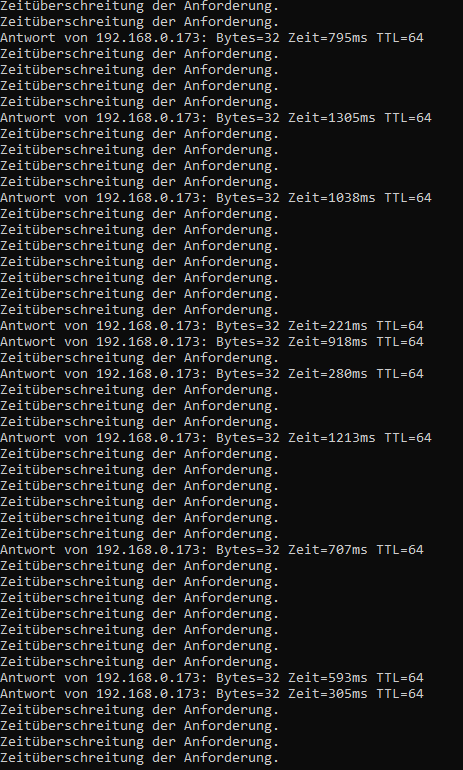

Mr. Faikin hat sich, warum auch immer, tatsächlich mit dem Repeater aus dem OG verbunden. Warum auch immer das Ding sich mit dem deutlich schlechteren Pegel verbindet bleibt mir ein Rätsel.
Da das Faikin meines Wissens nach kein 802.11k und 802.11v unterstützt und mir gerade nicht ganz klar ist ob die 7490 Mesh Steering drauf hat, bleibt mir nur auf dem nahegelegenen Repeater ein neues WLAN, also eine neue SSID zu eröffnen und das Faikin explizit mit dieser neuen SSID zu verbinden. Das hab ich jetzt getan, wollen mal sehen wie stabil das nun läuft.

@dieter_p Sag mal ist das eigentlich normal dass der Bootvorgang (reboot) nach dem Ändern von Einstellungen gute 10min dauert bis die Weboberfläche wieder erreichbar ist?
Nein, ganz und gar nicht! Ich habs nicht gestoppt aber spätestens nach 30 Sekunden ist bei mir alles wieder da und erreichbar.
Edit: 11,6 Sekunden und ich häng aktuell noch per VPN Remote an den Faikins mit einer verhältnismäßig langsamen Internetanbindung.
Ich geh bald am Stock mit dem Ding. Nachdem ich jetzt die neue SSID eröffnet habe und sich das Modul auch brav mit der neuen SSID verbunden hat, war das hin und her navigieren auf der Webobefläche auch gleich wesentlich schneller als vorher.
Aber wehe ich ändere Einstellungen die einen Reboot benötigen. Dann lässt das Modul locker 10min nix von sich hören. Ich fürchte, das Thema mit dem Netzwerk ist noch nicht ausgestanden :face_with_raised_eyebrow:
Ich hatte noch mit keinem ESP derartige Probleme wie mit dem Ding :zany_face:
Irgendwas ist da faul…
geh ich mit. die Antwort bzgl dem Mesh-Master durch die 7490 mit der älteren FW7.60 ist mir zu einfach. Um das dennoch auszuschließen, kann man ja einen Wlan Accesspoint extra fürs Faikin erstellen der nicht im Mesh ist. Das sollte doch funktionieren.
