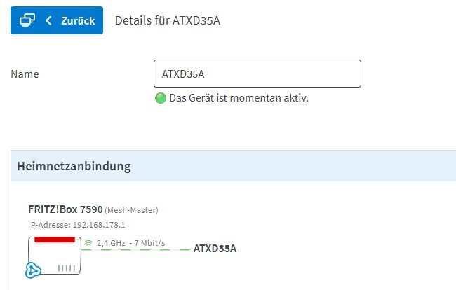

Erster Punkt: Geh in die FritzBox im Menüpunkt Heimnetz und dort unter Netzwerk. Dort werden alle aktuellen Teilnehmer aufgelistet (Einigermaßen aktuell, auch da kann die FritzBox haken). Findest Du dort das Faikinmodul auch in blauer Schrift (für aktiver Teilnehmer). Kannst Du Erstens darauf klicken um das Modul über den Browser zu besuchen, siehst aber auch die IP-Adresse und weitere Infos.
Ist das Faikin modul dort nicht zu finden. Kannst Du nur die Wlan Umgebung scannen, ob das Modul wieder ein eigenes Netzwerk/ Access Point aufgemacht hat, weil irgendwas in/mit Deinem Netzwerk nicht korrekt war. Diese Variante seh ich aktuell auf Basis deines Fotos aber nicht!
Daher IP-Adresse in der Oberfläche der Fritzbox ausfindig machen und nutzen!
Das Drumherum hat mir aber super weiter geholfen bzw. ich kann das ganze jetzt nachvollziehen. Vielen Dank dafür! :+1:

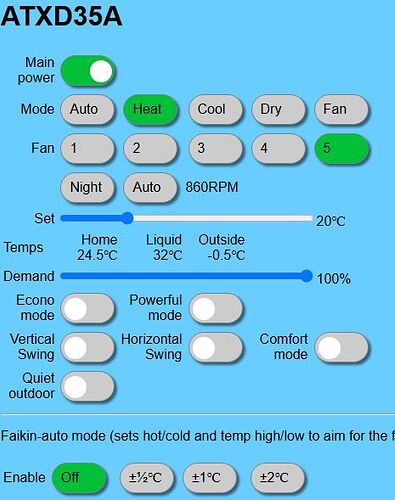

Habe dort eben nachgeschaut, alles fast so wie von dir beschrieben: Das Modul wird gelistet, allerdings nicht in blauer Schrift --> es ist also wohl inaktiv. Ich kann also auch nicht draufklicken Ich vermute, dass da das Problem liegt. Nur warum ist es inaktiv? Ich sehe, dass das Modul im Heizmodus wider rot blinkt. Das sollte doch dann auch aktiv sein?
Wenn ich mit "bearbeiten" die Details aufrufe, sehe ich: ist inaktiv.
Gib dem Modul doch mal einen Reset, indem du deine ganze Klima für einen Moment vom Strom nimmst.
Leider ein klares JAEIN. Die FritzBox ist leider in der Beziehung sehr lahmarschig und unzuverlässig. Was auf der Oberfläche angezeigt wird, ist immer kritisch zu sehen. Insofern würde ich mir um die blaue Schrift erstmal keine Gedanken machen und weiter Vorgehen.
Der Punkt, dass das Faikin als inaktiv angezeigt wird, weiteres Indiez aber auch nicht 100% zuverlässig.

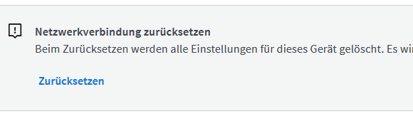

In der FritzBox Unter Heimnetz/Netzwerk/ATXD35 Im Tab "Netzwerk" findest Du ganz unten den Punkt "Netzwerverbindung zurücksetzen".
Damit löschst Du in der FritzBox alle Einstellungen zum Faikinmodul. Nicht das Faikinmodul selbst oder irgendwas anderes in der FritzBox.
Das würde ich tun.
Dann raus derFritzBox, alles schließen und wieder neu rein in die FritzBox und nachsehen, ob Du das Faikinmodul wieder findest (GGF. Unter Standard Namen des Moduls und nicht ATXD35 oder ähnlich.
Das Faikinmodul, hat deine Netzwerkdaten ja noch und dürfte sich nun neu/frisch wieder anmelden. Ist es in der FritzBox wieder da, dann ist es ein Lebenszeichen!

Habe das jetzt zwei mal gemacht. Beim ersten Mal (von Fritzbox-Benutzeroberfläche aus- und wieder eingeloggt) war das Modul unter ATXD35A wie zuvor noch da.
Habe die Schritte dann einfach nochmal wiederholt. Und siehe da: das Modul wird nicht mehr angezeigt. Auch nach mehreren Versuchen (aus- und einloggen bei fritz.box) bleibt das Modul verschwunden, d.h. unter Heimnetz-->Netzwerk finde ich es nicht mehr, auch nicht unter einem anderen Namen.
Damit bist Du aktuell sicher, dass es nicht bei Dir im Heimnetzwerk drin ist und jeder Versuch zwecklos mit IP oder Hostname daran zu kommen aus dem Netzwerk selbst.
Ziemlich sichere Möglichkeit damit das Faikin sich neu mit den gespeicherten Netzwerkdaten anmeldet, ist es einfach neu zu starten, heißt einmal die Sicherung der Daikin umlegen und wieder einschalten (Daikin natürlich vorher abschalten).
Sollte das Faikin dann immer noch nicht in der FritzBox auftauchen, dann kannst zB mit einem Smartphone im nahen Umfeld gucken, ob es nicht ein Wlan Access Point wieder aufgemacht hat(Wie im Auslieferungszustand), weil die Netzwerkdaten zum Heimnetz nicht stimmen oder es keine Verbindung bekommt.
Vielen lieben Dank für die Tipps!
Anlage nach Abschalten stromlos gemacht, wieder Strom drauf, fritz.box aufgerufen und siehe da -- das Modul ist wieder da. Zwar noch nicht in blauer Schrift ABER es lässt sich über beide Adressen (IP und hostname) wieder aufrufen und liefert Daten! :+1:

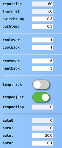

Ich habe jetzt einen ble temperatursensor eingebunden. Bevor ich den faikin auto modus aktiviere, interessiert es mich, wer das schon am laufen hat. Reicht 1 grad als hsyterese oder stellt man besser 2 Grad ein. Wo positioniert man den ble Temperatursensor am besten. Wie funktioniert das denn ? Wird das klimagerät dann in manuellen modus geschaltet und das faikin modul gibt der klimaanlage so lange höhere zieltemperatur vor, bis die ble Temperatur erreicht ist ?
Also ich hab sogar 0.1 Grad als Abweichung in meinem Problemraum eingestellt denn im Auto-Modus wird jeweils nach oben und unten aus sicht der Solltemperatur draufgerechnet.
Den BLE Sensor hab ich an einer Stelle plaziert wo er nicht im direkten Luftstrom steht und auch keine Sonne etc mitbekommt.
Heist bei einem Soll von 20 und einer Abweichung von 2 regelt der Automodus zwischen 18 und 22 Grad was ich schon reichlich viel finde.
Hysterese 0.5 Grad --> 19.5 und 20.5 (schon besser)
Im Automodus mit 20 Grad Soll und 0.5 Grad Abweichung versucht das Faikin Modul dann über die Anpassung der Zieltemperatur des IG und mittels einer gewissen zeitlichen Vorhersage die BLE-Zieltemperatur dann entsprechend in den Grenzen der Solltemperatur zu halten.
Einfach ausprobieren würde ich sagen....und in jedem Fall Heatback/Heatover (webgui/Extras) auf jeweils 4 Grad setzen (falls Perfera IG)

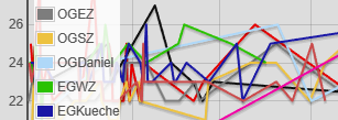

Raumtemperaturen aus den Daikins von letztem Winter:
Sieht etwas wild aus, genauer ging es aber nicht.
So is nu mit Faikin und BLE:
Der Überschwinger in schwarz ist der Kamin, der darf auch mithelfen.

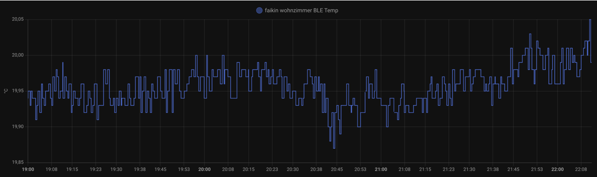

Hier mein BLE-Temp Verlauf (man beachte die skalierung) Ich finds top...

Das hier sind nicht die echten Regelwerte sondern die Grenzwerte die das Faikin an die Daikin senden darf. z.bsp. Wenn du hier tmax = 15 Grad einstellst dann sendet das Faikin and das IG maximal 15 grad als maximale temperatur. Das hat aber nichts mit der Regelung zu tun.
Die Regelung wird hauptsächlich über diese Parameter gesteuert:

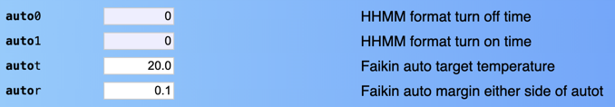

autot = BLE-Zieltemperatur
autor = Abweichung von autot nach oben und unten (hier: 19.9 bis 20.1)

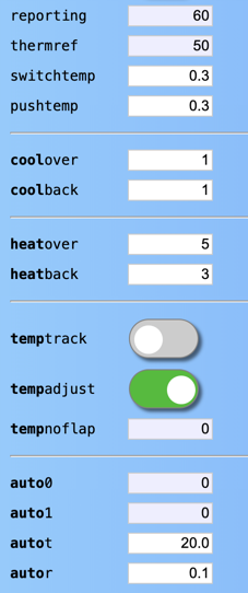

tempadjust = Faikin regelt die Zieltemperatur des Daikin IG
heatover = Daikin Zieltemperatur muss um diesen wert des Daikin Ist-wertes gesteigert werden um heizen zu erreichen (hier: 5 starkes heizen)
heatback: Daikin Zieltemperatur muss um diesen wert des Daikin Ist-wertes verringert werden um heizen zu verhindern (hier: 3 also leichtes heizen)

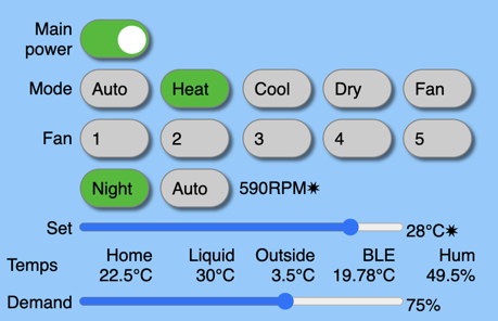

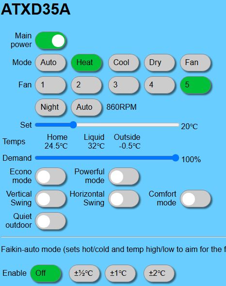

Du kannst das sehr schön sehen wenn due dir die Werte im Faikin ansiehst:
Demand = 75
Daikin-Ist: 22.5
Daikin-Soll: 28
Faikin-Ist: 19.78
Faikin-Soll: 20 (siehst du hier nicht ist aber autot: 20)
Meine Anlage heizt also gerade leicht weil Daikin-Soll minus Daikin-Ist = 5.5 Grad und alles was über 4 Grad liegt interpretiert die Perfera als heizen.

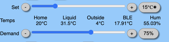

Hier noch ein anderer Raum der gerade keinen Heizbedarf hat
Daikin-Ist: 20
Daikin-Soll: 15
Faikin-Ist = 17.91
Faikin-Soll= 17.5
heatback= 5 (weil der Raum ruhig was kühler bleiben darf)
Ich hoffe das hilft etwas weiter. Das Faikin Modul gaukelt temperaturen vor.... und die Perferas sind leider aufgrund der unglücklichen Temperatursensor position etwa störrisch und ungenau.

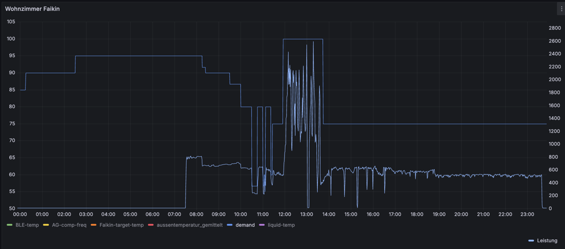

Demand/Bedarf ist die Leistungssteuerung des AG.
Bei 100% nimmt sich meine Anlage durchaus 2 kW.
Bei 95% aber nur noch ca. 800 Watt
Bei 75% ca. 600 Watt
Am liebsten hätte ich ab 95% noch 1er schritte zur feineren abstufung. Von 800 watt direkt auf 2000 ist halt bissl grob :slight_smile:

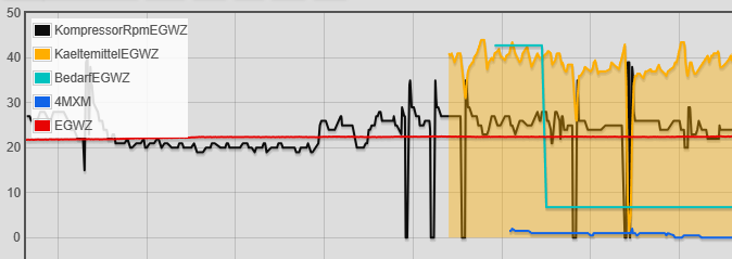

Hier mal Leistung und demand der letzen 24 stunden. Bei PV Überschuss (12-13:30) habe ich heute mal auf demand=100 hochgefahren inkl. 0.5 Grad mehr Faikin-Soll Temperatur. Danach wieder auf 75.

Die IG Temperaturen während des Heizens sind ja (wenn ich dich richtig verstehe) genau das Problem der Perferas... und normal in unserem Falle oder übersehe ich etwas?

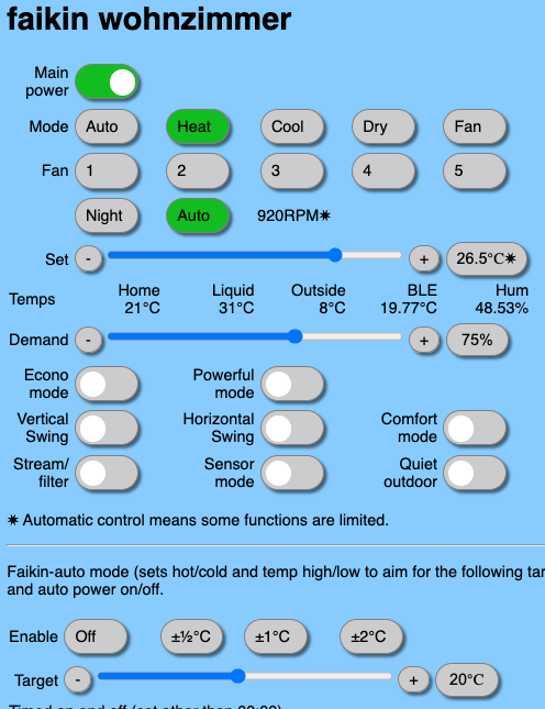

Ich heize gerade mit
Daikin-Soll=26.5
Daikin-Ist=21
Faikin-Soll=20
Faikin-Ist=19.77
Solange jetzt Daikin-Soll über 25 bleibt heizt das IG (heatover=4). Sobald Daikin-Soll auf unter 25 geregelt wird heizt das IG nicht mehr sondern wälzt nur Luft um.
