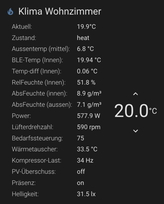

Ich hab mittlerweile in HA die Temperaturdifferenzen von FaikinIst-zu-Soll als Sensoren erstellt und somit regele ich in Abhänfigkeit der Temperaturdifferen im wesentlichen nach dem Motto:
Viel Differenz dann Demand=95
Wenig Differenz dann Demand=50 (als bsp)
Mittlerweile hab ich das noch von Aussentemperaturen abhängig gemacht aber das ist viel probieren und justieren.
Falls jemand eine Möglichkeit kennt die Demandsteuerung irgendwie lernen zu lassen wäre das natürlich noch viel besser.
In der Übergangszeit komme ich mit demand=50-60 aus.
Je nach Feuchtigkeit und mit tieferen Temperaturen eher demand=60-95
demand=100 nur wenn PV-Überschuss und kalt weil dann geht die Leistung schon über 2 kW. Heute zum Bsp. zwischen 50 und 75.
Mein Gebäude ist aber auch eher vom alten, ungedämmten Schlag :slight_smile:

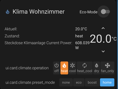

Super idee, das behalte ich mal im hinterkopf. Ich bin bischen enttäuscht, über die visualisierung in home assistant. Das hab ich mir besser vorgestellt. Auch wenn ich in home assistant in den eco modus wechseln will, muss ich erst in die vorhandene anzeige rein. Oder ich muss weitere dashboard fenster machen, wo ich das dann direkt schalten kann. Ich werde auch über smarte steckdosen den strom loggen. Das fehlt mir.

Das mit dem Demand abhängig von Außentemp habe ich momentan in Arbeit. Sind aber einige Faktoren mit einzubeziehen Damit starte ich: Raum Soll Temp, dann Außen Temp und Liquid Temp. Denke ich mache das den Winter je nach Außen Temp. im 5 Grad Bereich.
Gerade sind draußen Null Grad und ich fahre mit 40-45% Demand super.
Wände auch nicht gedämmt.

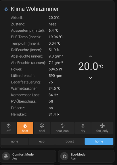

Ja das liegt an den Thermostat-Karten. Da gibts diverse aber ich fand auch alles nicht das wahre.
Wenn du customizen willst dann schau dir mal diese hier an:
(Inspiriert durch: Warum Home Assistant Thermostat Karten nicht gut sind)
--> GitHub - nervetattoo/simple-thermostat: A different take on the thermostat card for Home Assistant ♨️
Hab hier mal auf die schnelle den Eco Schalter eingebaut:
edith: Evtl. besser einfach eigene Schalter in das neue Grid einzubauen.
Das dürfte helfen das soweit anzupassen das du alles direkt aus der Karte bedienen kannst. Ebenso lasse ich mir dort viele Zusatzinfos anzeigen:
so in der Art
Also wahrscheinlich eher so

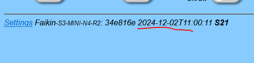

@gullideggl
Der Entwickler des Faikinmoduls war so nett und hat schnell die Software ergänzt.
Aktivierst Du auf der Settings/Basic Seite des Faikin moduls die Beta Software und klickst rechts auf "Upgrade now from ..."
Zieht sich das Modul die Beta Software vom 02.12.2024 (Wenn denn der Empfang dafür reicht):

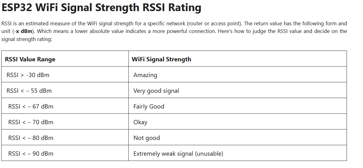

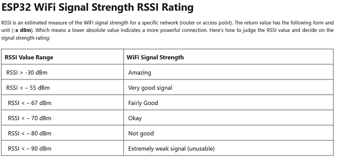

Nach dem Reboot findest Du dann ebenfalls unter Settings/Basic neue Informationen zu Wlan Empfang:
Hierbei insbesondere der Wert RSSI interessant um zu beurteilen wie gut Dein Faikin Wlan Empfang hat. (Das sind natürlich nur Momentaufnahmen aber helfen zur Analyse).
Cool, vielen Dank für die Anleitung! Hat alles auf Anhieb geklappt. RSSI beträgt bei mir aktuell -71
Sollte also in Ordnung sein. Seither hatte ich auch keine Probleme mehr beim Zugriff auf das Modul. Hoffen wir, dass es sauber läuft, die kommenden Tage versprechen kältere Temperaturen. Da kann ich dann weitere Versuche unternehmen was die Beobachtung der Abtauvorgänge und die Erwärmung des Außentemperatursensors angeht :+1:
