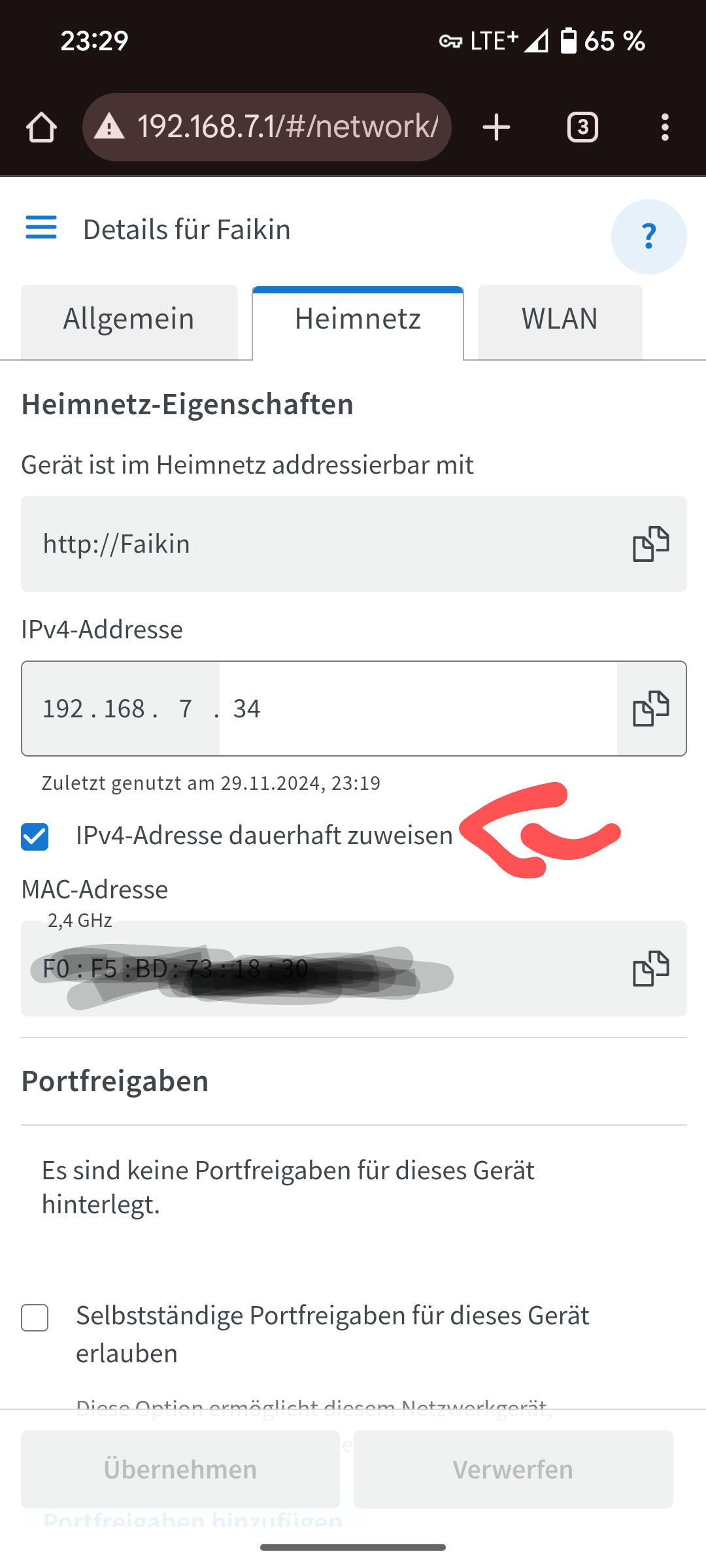

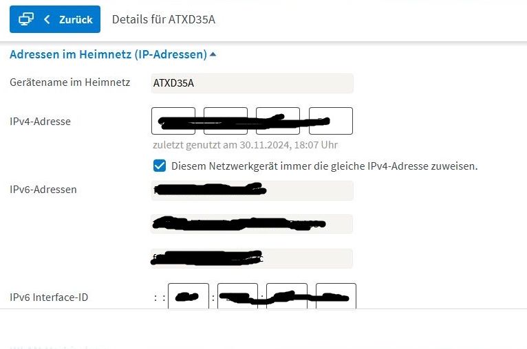

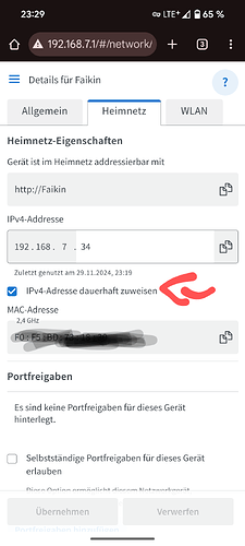

Dann setzt mal die IP Adresse des Faikin Moduls in der Fritzbox fest.
Mit diesem Haken:
dann merke dir die IP Adresse
Dürfte was mit 192.168.178.x sein
Dann kannst Du das Faikin im Browser auch durch Eingabe der Nummer / IP Adresse erreichen.

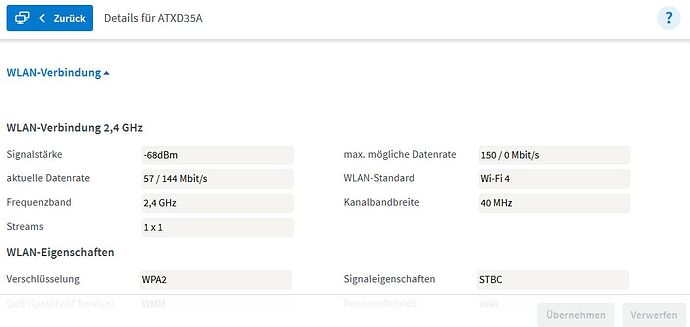

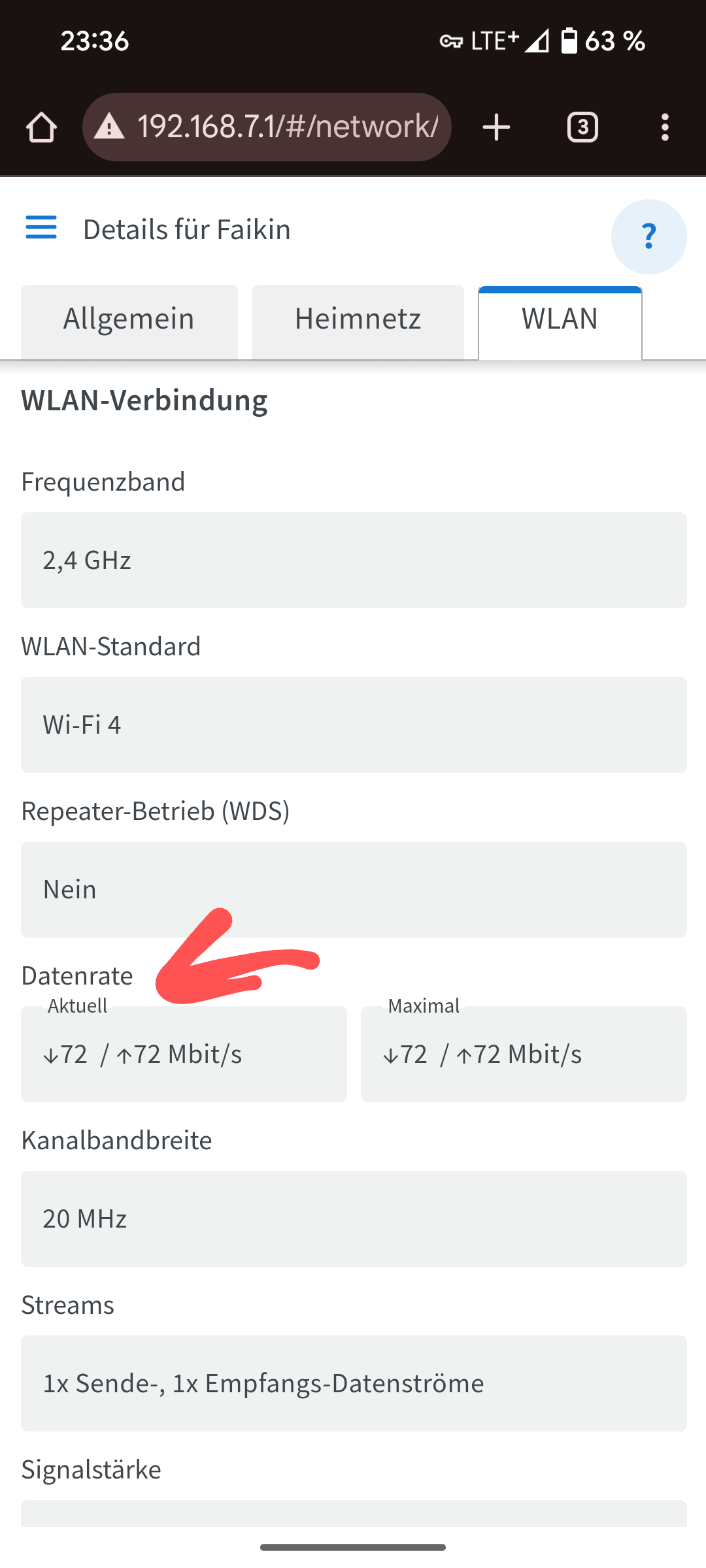

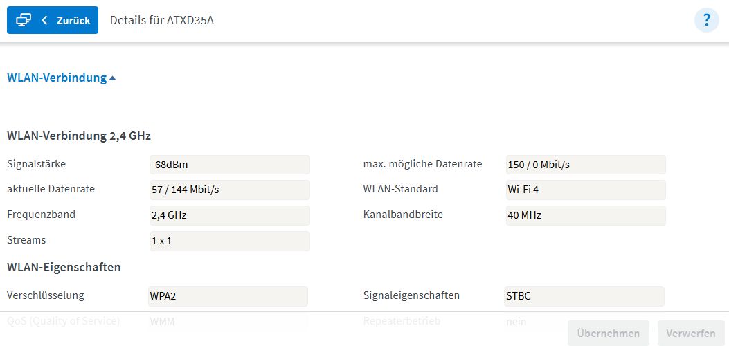

Und schau in der Fritzbox direkt auch mal wie gut deine WLAN Verbindung zum Faikin wirklich ist
Danke für die Tipps!
Aber: Habe alles ausgeführt und probiert --> keine Änderung. Auch über IP-Adresse kein Zugang.
Ob die Verbindung gut ist, kann ich nicht beurteilen.

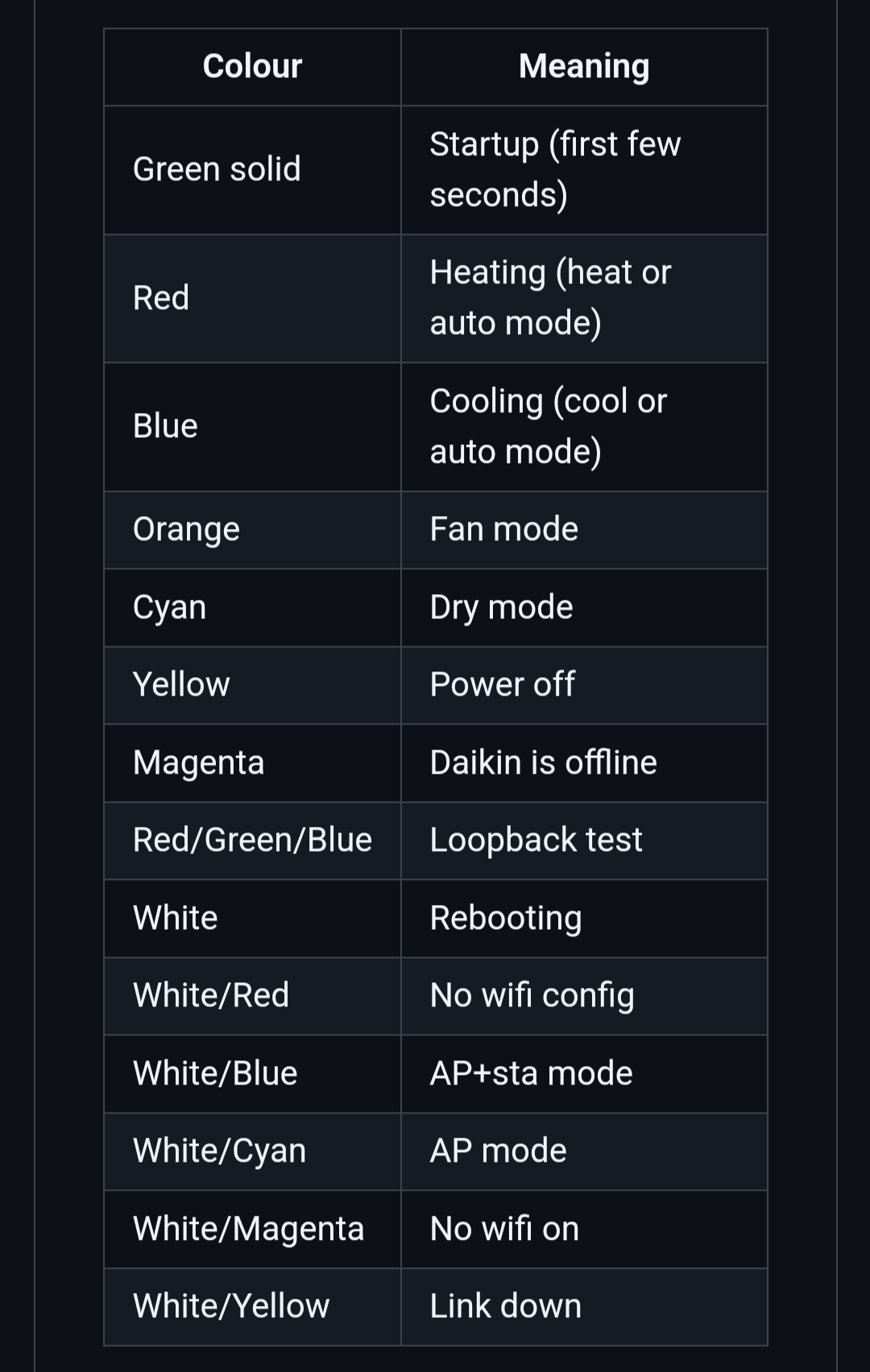

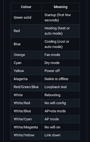

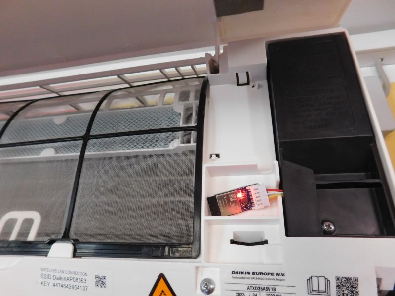

Das Modul blinkt rot. Sehe ich durch die Verkleidung des Innengeräts etwas.
Bist du sicher, dass dies dein Faikin ist und nicht deine ATXD bzw ihr WLAN Modul?
Das Faikin könnte nach Tabelle rot/weiß leuchten was keine WLAN Konfiguration besagt und zu Deiner Schilderung passt. Es könnte aber auch einfach rot sein im Heizbetrieb was ja völlig OK ist.
Die 57 von 144 MBit sind jetzt nicht toll, aber da hab ich hier "Schlimmeres" laufen. Insofern erstmal "OK".

Todsicher, ich habe das Modul direkt hinter der Frontklappe in einer Nische, dort scheint die LED durch die weiße Frontklappe hindurch. Bei Dunkelheit gut sichtbar:
Heute Morgen hat das Modul grün geleuchtet, als die Anlage aus war - sollte also alles OK sein.
Das Rote Blinken ist kein richtiges Blinken, die LED geht etwa im Sekundentakt einmal an aber nicht von AUS auf EIN, und wieder AUS, sondern im etwas fließenden Übergang. Ich denke aber das soll so sein oder wird mit diesem "Spezial-Blinken" womöglich wieder etwas gesondert signalisiert?

Nachdem ich gestern die IP-Adresse zugewiesen habe (was immer auch das bedeutet, denn die IP war ja schon da), sollten dann trotzdem noch beide Adressen laufen (atxd35a.local und die IP-Adresse)?
Das, was du hier netterweise nochmal als Anleitung beschreibst, hatte ich längst gemacht. Nur am PC, ein Smartphone besitze ich nicht. Das Modul lief dann auch 1 oder 2 Tage und ließ sich aufrufen über atxd35a.local was ich mir als Link gespeichert habe. Hat dann noch x-mal funktioniert. Seither nichts geändert.
Im Netzwerk wurde Faikin mir da aber nicht mehr angezeigt (was wohl auch so sein soll).
