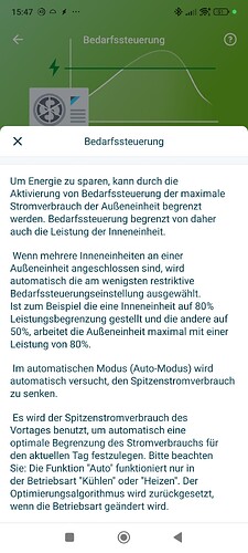

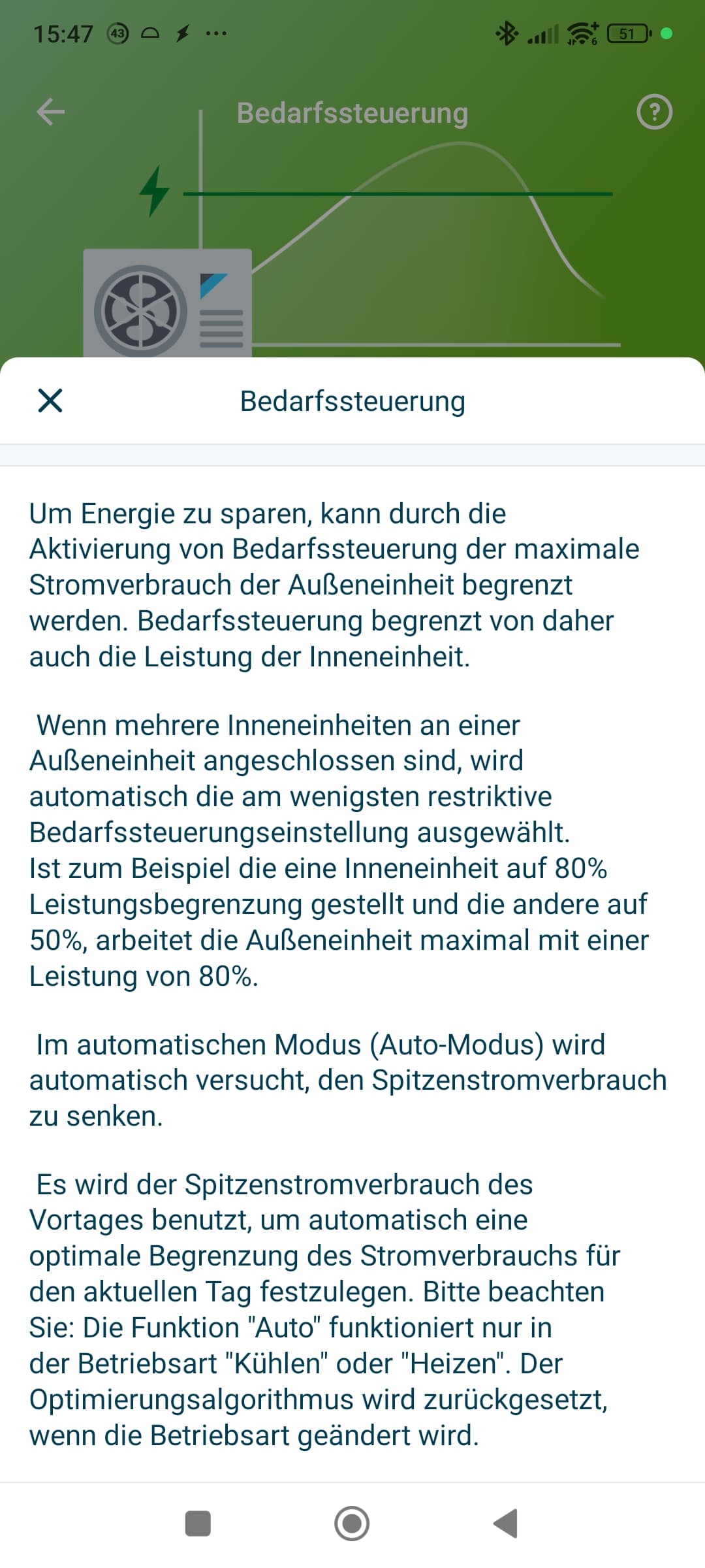

Auch noch eine Frage bzgl. Demand/Bedarf der Daikin Anlage.
In der Onecta App gibt es die Einstellung "Auto" für den Bedarf. Was bewirkt diese?
Mit und auf dem angeschlossenen Faikin Modul sehe ich nur einen festen Wert der einstellbar ist.
Ohne Faikin dürfte die Daikin dort doch auch etwas tun und Auto klngt nicht nach festem Wert.
Weiß da jemand etwas zu?
Es gibt dazu eine kurze Doku in der App. Schlauer werde ich dadurch aber auch nicht.
Danke @noname444 hatte ich nicht gesehen.
Verständlich für mich auch nicht wirklich (in der Sinnhaftigkeit der Automatikfunktion). Dennoch scheint diese Automatik ja mit Faikinmodul deaktiviert und nicht wählbar/funktional zu sein.

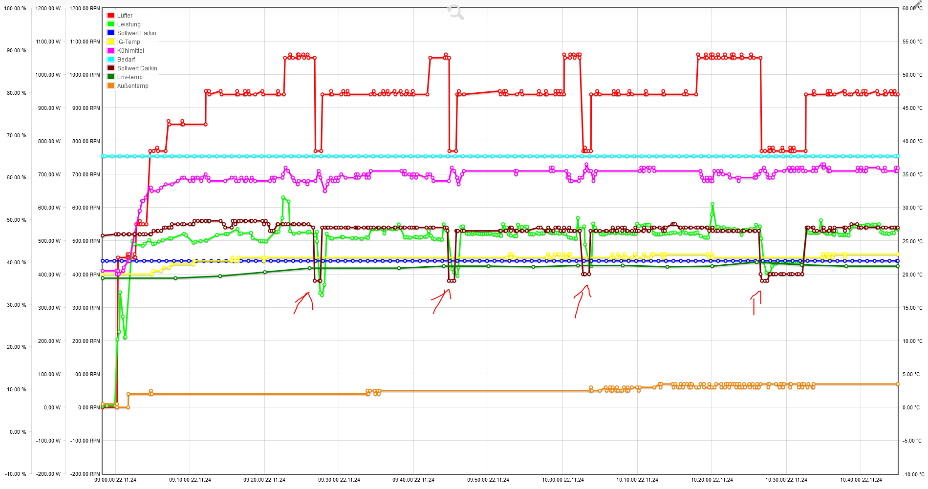

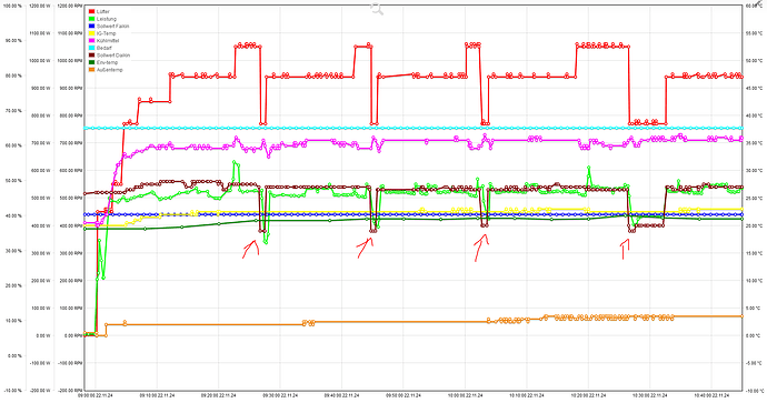

Mal ergänzend eine Frage zur Faikinregelung.
Mich stören aktuell diese massiven Sollwertänderungen durch das Faikin auf die Daikinanlage. Dabei werden Änderungen von teils 7°C innerhalb einer Minute ausgelöst und das obwohl wir uns noch nicht im Temperaturband der Autoregelung befinden.
Ich wollte dies mit einer heatback = 3 Einstellung reduzieren wobei ich mir bei den Sprüngen (7°C) die vorherige Einstellung (4°C) auch nicht als wirksam erklären kann.
Ergänzend habe ich tempnoflap nun erhöht (120). Aber vor den massiven Sollwertänderungen liegen längere unveränderte Phasen. Somit dürfte tempnoflap keine Wirkung dbzgl. haben, korrekt?
Zu dem Thema "Schläge in den Nacken und Bretter vors Knie" also diese recht ordentlichen Sprünge in den Sollwertänderungen gab es eine Information vom Entwickler.
Man hat sich bewusst dazu entschieden keinen PID Regler für das Faikin zu implementieren, der bei korrekter Einstellung sicher wesentlich feiner die Stellgröße setzen würde, da das Faikin immer hinter der unabschaltbaren Daikin-Reglung aggiert. Kleine Sollwertänderungen werden von der Daikin auch ignoriert und möchte man tatsächlich eine Reaktion bewirken, müssen diese Sollwertänderungen in entsprechender Höhe sein. Ob es somit die Nutzung der Faikinreglung sinnvoll/schön macht, darf wie immer jeder selbst entscheiden.
Die Einstellung heatback hat nach derzeitgem Verständnis somit auch keinen Einfluß über das Delta der Sollwertänderung sondern definiert lediglich eine Grenze in Bezug auf t_min auf die der Sollwert runtergesetzt wird. Ist der Sollwert aktuell entsprechend hoch, fällt die Ändeung auf die fixe heatback Grenze entsprechend heftig aus.
