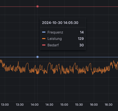

Also 12Hz hab ich bei meiner noch nie gesehen..aber 14Hz reicht mir schon. Faikin definitiv Bedarf bis 30 bei meiner Anlage zumindest sowohl per webui alo auch per Hassio
Oder ist das dann nur ne gefakete Anzeige und eigentlich sind es doch nur 40%? :sunglasses:
@eupesco
Mag sein, dass die IG-Kombi mit 2x1,5 und 1x2,0 andere Untergrenzen zulässt als meine mit 1x2,5 und 2x2,0. Die Onecta-App hat bei all meinen IGs einen Schieberegler für die Bedarfssteuerung, der von 40 bis 100 geht. Ein manuelles setzen der Bedarfssteuerung unter 40% über das WLAN-API führt zu 100%.
Die Kompressorfrequenz dürfte übrigens nicht in Hertz angegeben sein sondern als Prozentsatz der maximalen Leistung. Unabhängig davon wäre aber bei einer Differenz von 10 Prozentpunkten in der Bedarfssteuerung ein Rückgang von 2 Prozentpunkten in der Kompressorfrequenz (und damit in der Leistungsaufnahme der Anlage) recht wenig.

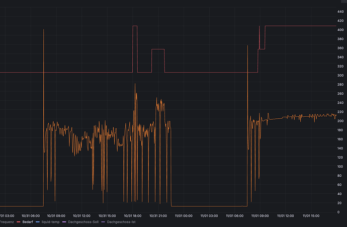

Hallo in die Runde,
um die 30% bei der Faikin Bedarfssteuerung hatte ich damals bei der Implementierung gebeten, um auszuprobieren ob man unter 40% kommt - kommt also nicht von den Anlagen selbst, sondern ist fix hinterlegt. Bei meinen Kombis 4MXM80 mit folgenden Perfera IG (1.5+2.5+3.5+3.5) sind min. 35% möglich dabei kommt die Anlage beim Heizen auf 340W runter. Meine 3MXM40 mit folgenden Perfera IG (2.0+2.0+2.0) akzeptiert als minimun 40% kommt dabei beim Heizen auf 160W runter. Wenn ich bei der 3MXM40 unter 40% gehe wird der Wert nicht akzeotiert und springt wieder auf 40%. Scheint an der IG Kombi zu liegen wie weit es runter geht mit der Bedarfssteuerung.

Auch im Faikin Modul wird bei deiner 3MXM40 die 35% nicht akzeptiert?
Ich kann sogar auf 30% runter und habe Perfera 2.0+2.0+2.5 als Unterschied zu dir.
Als unteres Limit habe ich ebenfalls bisher ca. 160 W gesehen und vermute schon fast das meine Anlage zwar 30% per faikin akzeptiert aber real dann doch nur auf 40% runtermoduliert. Ich setze meine Bedarfssteuerung jetzt mal auf 40% unteres limit.
@lunzet
Habe die 30% bei meiner 3MXM40 nochmal ausprobiert. Die werden jetzt ebenfalls akzeptiert - auf den Verbrauch habe ich bisher jedoch ebenfalls keine Auswirkung gesehen. Ich werde das mal ein paar Tage beobachten. Habe die 30% testweise in meine Steuerung im Home Assistant eingebaut.
@apos
Ich sehe einen Unterschied von ca. 50 Watt von 30% auf 40% aber das mag auch ein wenig an den niedrigeren Temperaturen heute liegen.
Heute durchgängig mit ca. 210 Watt und allen 3 IGs gelaufen was ich super finde. Das 3te IG hab ich heute morgen um 9 Uhr dazugeschaltet nachdem mit 2 IGs immer wieder pausiert/getaktet wurde. Solange ich 1 Raum (von den 3en) mit genug Heizbedarf habe läuft die Anlage ohne takten durch.

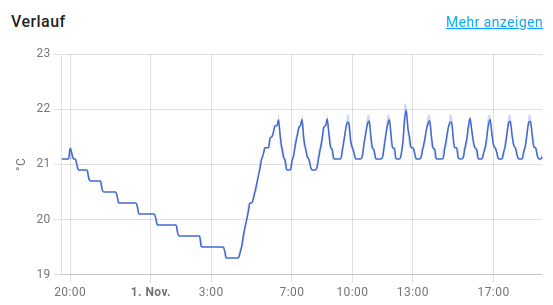

Mal ein Nachtrag nach meiner Anpassung auf den Thermostat-Modus:
Also ich bin gerade sehr zufrieden mit dem Heizverhalten. Ich arbeite mit +-0,3°, sodass die Anlagen dazwischen etwas Ruhe haben. Die Differenz macht sich minimal bemerkbar, aber noch nicht so, dass es unangenehm wird. Bisher jedenfalls.
Hier mal der Temperaturverlauf im Badezimmer inkl. Nachtabsenkung:
Der Verbrauch ist durch die längeren Zyklen auch runtergegangen im Vergleich zu den 0,1° Toleranz vorher. Gestern haben wir im Vergleich zur Gasheizung etwa 3,8€ gespart.
Die Anlagen nutzen -2° als heatover, was bisher sehr gut funktioniert. Für die Nachtabsenkung in den Schlaf- und Kinderzimmern musste ich in den Faikin-Modulen 10° als minimal-Temperatur einstellen. Das scheint sowohl bei den ATXDs, als auch bei der FTXC, gut zu funktionieren. So bleiben die Anlagen in der Nacht aus solang die Temperatur nicht unter 17° fällt.

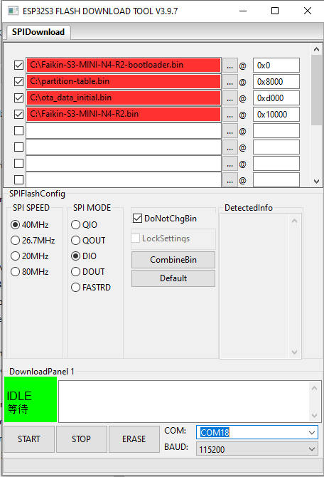

@ola Mit Glück probiere ich es die nächsten Tage mal falls faikin auf S2 oder ähnl. läuft. Habe mir gerade die Haare ausgerauft damit S2 auf PIOarduino einigermaßen läuft. Platformio ist mir einfach suspekt wenn man Arduino IDE gewohnt ist. Letzten Endes brachte mich ein Neustart des PC der Sache näher und es ändert sich wirklich auf Grund der bearbeiteten Main, meistens halt :wink: . Immerhin bin ich mir jetzt sicher daß nix verloren geht beim aufräumen.
@hopfen Vielen Dank für die Info. Tatsache, Neustart des Programms hat endlich veränderte Fehler gebracht und kam so weiter. Aber schlussendlich habe ich eine viel bessere Version gefunden. Es gibt ein offizielles Tool. Nennt sich ESP32S3 Flash Download Tool. Einfach damit die fertigen *.bin files mit dem zugehörigen Speicherort einspielen und fertig. So nun kann ich endlich mit dem Testen beginnen. Mein Ziel ist es weitere Sensoren am Faikin mit einzubinden, aber die Chance ist gering aufgrund geringer Erfahrung.
@ola Ja die ESP Tools mit .bin sind mir bekannt. Ist der letzte Ausweg wenn ichs nicht anders hin bekomme. Gibt eine bin Version für ESP8266 habe ich gesehen, von denen liegen eh zu viele bei mir rum.
Dazu fehlt mir dann aber der Schraubenschlüssel, und ich schraube halt oft gerne rum :wink:
@ola
Du möchtest einen S3 Flashen warum gehst du nicht einfach nach Herstellervorgaben vor und nutzt die Einstellungen und Tools die revK und Espressif selbst rausgibt?

@dieter_p besten Dank, so habe ich das bei Revk nicht rausgelesen aber vielen Dank dafür. Melde mich wegen den Modulen wenn ich Bedarf habe. Muss erst andere Baustellen beenden.
