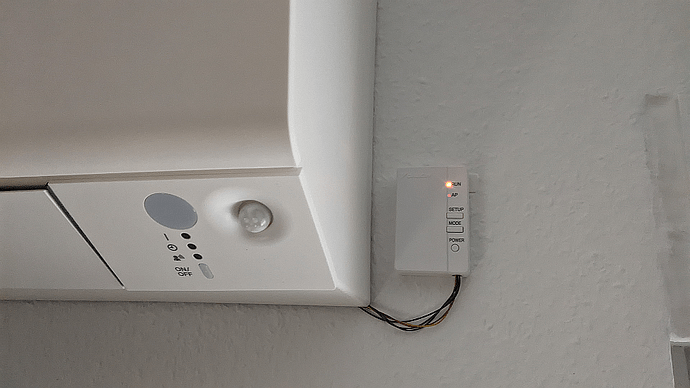

@kymchy Sie haben den entscheidenden Vorteil gegenüber der C-Serie, dass sie noch die lokale WLAN-Schnittstelle haben, funktionieren also ohne Cloud-Anbindung. Und es sind original Daikin Teile.
Hier werden sie z.B. noch angeboten. Dazu kommt aber noch ein S21-Kabel. Oder man bastelt es sich gleich komplett selbst, weil man für den Anschluss des WLAN-Adapters sowieso das Kabel verändern muss.
@jogobo Ja, ich hatte mal kurzzeitig so ein Teil, weil meine Klimafirma mir eine Perfera von 2020 verkaufen wollte. Die passte dann aber nicht zum Außengerät weil ich das einzige Außengerät habe, an dem man einen Warmwassertank anschließen kann. Bzw. der ist auch angeschlossen, daher funktioniert die Bedarfssteuerung zumindest mit dem Faikin Modul auch nicht.
Das Modul der B-Serie passt aber, glaube ich, nicht mehr in die Gehäuse der neueren Perferas? Müsste also nach außen gelegt werden? Vorteil wäre vermutlich auch eine bessere Integration in ioBroker, was ja mit dem Faikin nicht ganz so trivial ist.
Sieht bei mir so aus:

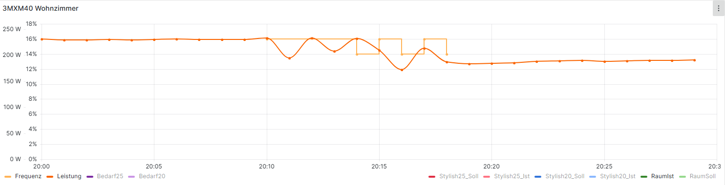

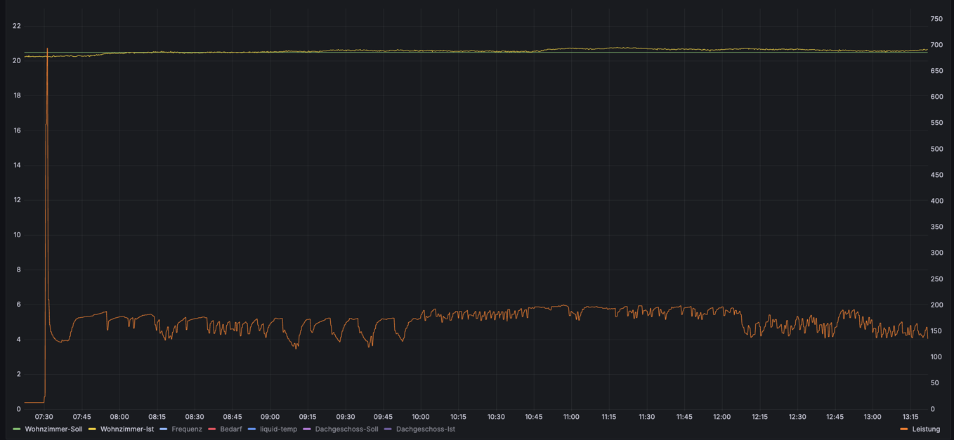

Hab seit heute morgen alle 3 IG's laufen (vorher meist 2 und nur zeitweise 3) und hatte noch nicht 1 Pause.
Mit maximal 200W bei 14Hz bin ich zufrieden
Wow, das ist beeindruckend wie weit die 3MXM runtermoduliert mit dem Faikin Modul. Hast du die Bedarfssteuerung auf 30% oder wie erreichst du das?
@runwithin
Dazu braucht man kein Faikin-Modul. Das geht ab Werk:

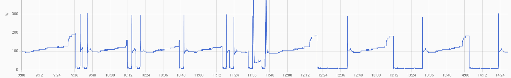

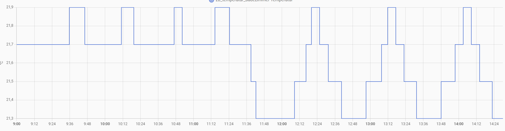

Hier mal die ersten Daten meiner Anlage im Badezimmer (8m²):
Gegen 11:30 habe ich auf die Thermostat-Funktion umgestellt, wodurch sich die höhere Spreizung ergibt. Grundsätzlich wäre mir ein Durchlaufen bei Minimal-Leistung natürlich lieber, aber die Anlage läuft bereits stark runtermoduliert und würde mir den Raum dann sicherlich total überheizen. Ggfs. sind aber auch die leichten Anstiege kurz vorm Abschalten dafür verantwortlich. Das kommt vermutlich dadurch, dass die gemessene Temperatur von der Anlage selbst steigt und damit die Vorgabetemperatur auch steigt und die Anlage irgendwann so stark heizen soll, dass sie höher moduliert. Dann bringt sie zu viel Leistung und schaltet ab. Mal schauen ob ich das in den Griff bekomme, bzw. sich das bei etwas niedrigeren Temperaturen auch von selbst erledigt.

Ja Bedarf=30% bei mir per Faikin aber das geht per Onecta App (cloud) zumindest auch auf 35%.
Jogobo macht das lokal mit den älteren wifi adaptern über die lokale API und da scheint auch 30% das minimum zu sein.
Interessant, ich dachte die Bedarfssteuerung wäre auf 40% limitiert bei Daikin.
@runwithin
Ist sie auch. Ein Wert unter 40 über das WLAN-API setzt die Bedarfssteuerung auf 100%. Auch über Onecta kann ich keinen Wert kleiner 40 einstellen.
@jogobo bei meiner Anlage geht 30% - da geht die Kompressorfrequenz auf 12Hz zurück (bei 40% 14Hz) und die Leistungsaufnahme bei 3 IG sinkt auf 160W.
