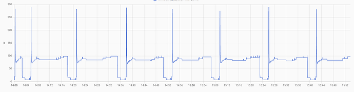

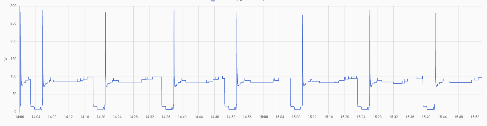

Ich habe die ganze Zeit mit temptrack gearbeitet, da für mich das Verhalten des Faikin-Moduls wesentlich verständlicher war. Jetzt habe ich das wieder abgeschaltet und probiere mich durch. Aktuell wird die Temperatur im Esszimmer, wie auch immer das jetzt funktioniert, bei 21,3° gehalten ohne jegliche Abweichung:
Die Anlage läuft zwar nicht durch, aber taktet seltener:
Mal schauen wie sich das heute bei der Nachtabsenkung verhält und wie die Anlage dann morgen hochheizt und durchläuft.

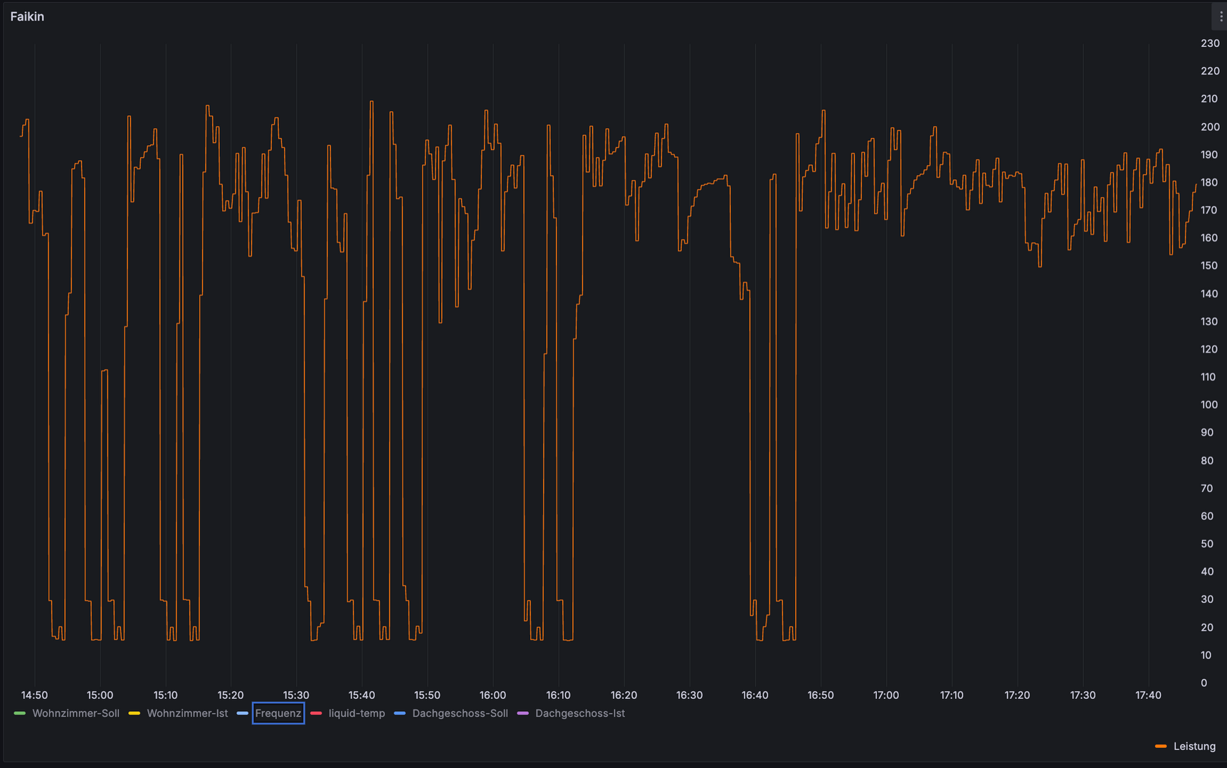

Leider funktioniert das alles nicht so wie ich das möchte... Die Anlage heizt zwar tagsüber auf eine gute Temperatur und bleibt da auch ohne viel Takten, allerdings ist das wohl eher ein Zufallstreffer für diesen Raum. Mit heatback von 5 fängt die Anlage teilweise ziemlich dämlich an zu takten, da die Temperatur der Anlage natürlich schneller runtergeht als das Modul nachregeln kann. Das war ja hier auch schon Thema.... Jetzt bin ich mit heatback auf 7 gegangen, wodurch die Anlage auch wieder korrekt abschaltet. Leider habe ich jetzt genau das gleiche Problem wie vorher mit temptrack, dass die Anlage eben bei 0,1° drüber abschaltet und sich bei 0,1° drunter wieder einschaltet. Die Diskussion auf github mit dem Entwickler führt scheinbar zu nichts.
