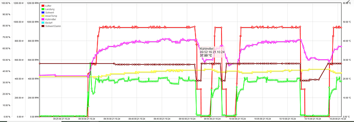

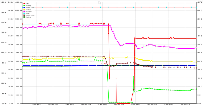

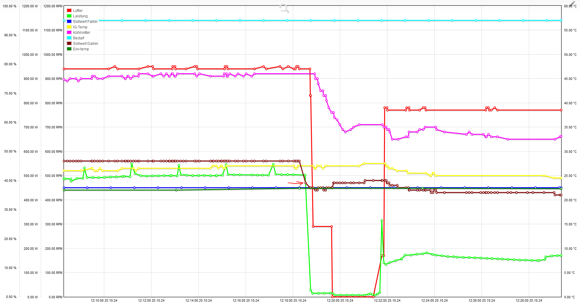

Mit dem Trend des Daikin-Sollwertes der über das Faikinmodul gesetzt wird bei mir, denke ich ist nun eindeutig was hier passiert. Das Faikinmodul zieht den Sollwert auf Minimum (19°C). Der ist damit massiv unter IG-Umgebungstemperatur und die Anlage geht in den "Pausemodus". Mmmh, gefällt mir nicht wirklich und hat was von einer 2-Punkt Reglung was das Faikin da mit dem Sollwert der Daikin veranstaltet.

Den Zusammenhang habe ich mit vielen Messwerten in der letzten Heizperiode herausgearbeitet:
Das IG heizt so lange, bis die im IG gemessene Raumtemperatur mehr als 3K über der Solltemperatur liegt. Hält man die Solltemperatur genau 3K unter der gemessenen Temperatur, arbeitet die Anlage mit minimaler Leistung. Erhöht man die Solltemperatur, steigt die Leistung der Anlage entsprechend, wird hier dann aber durch die Bedarfssteuerung in ihrer maximalen Leistungsaufnahme eingebremst.
Die Problematik liegt in der im IG gemessenen Temperatur, die wegen Sensorposition, geschlossenem Gehäuse und Wärmestrahlung des Wärmetauschers immer über der realen Raumtemperatur liegt. Gerade in der Aufheizphase eines Raumes liegt die im IG gemessene Temperatur 5 bis 7K über der Raumtemperatur, was sich nach einiger Zeit bei den Perferas bei ca. 3K Differenz einpendelt.
@jogobo dann werde ich es demnächst mal mit 1° heatover probieren. Die 4° heatback könnte man dann auf 3° einstellen um die Temperatur zu halten. Das könnte aber dann ggfs. zu unnötigem Heizen führen, da ich mich eigtl. nur auf den externen Temp-Sensor verlasse. Ich werde daher erstmal bei 4° bleiben.

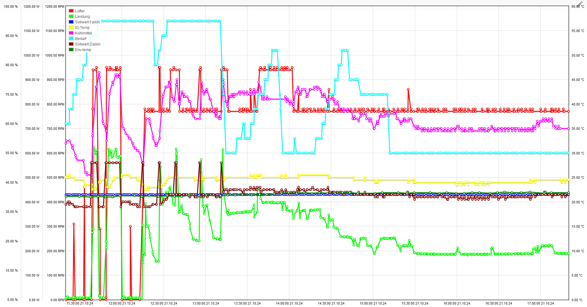

Die 3K Differenz kann ich nicht widerlegen und seitdem ich die Daikin Sollwertänderung eingegrenzt habe ( ca. 13:15h) läuft die Anlage für mich super gleichmäßig durch und gefällt mir viel besser als das "Gezappel". Jetzt muß ich mir nur noch angucken was das in der Aufheizphase bedeutet:

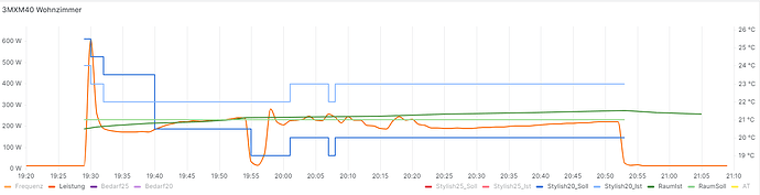

@dieter_p

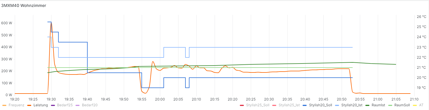

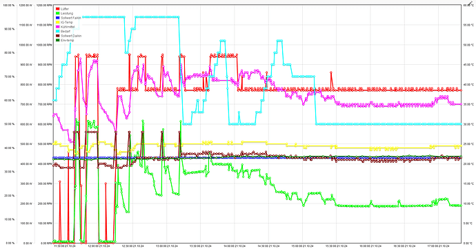

Das deckt sich ziemlich gut mit meinem Verlauf von gestern, wenn auch völlig anders gesteuert. Es gab zwei Heizphasen. Eine ab 16:00 Uhr:

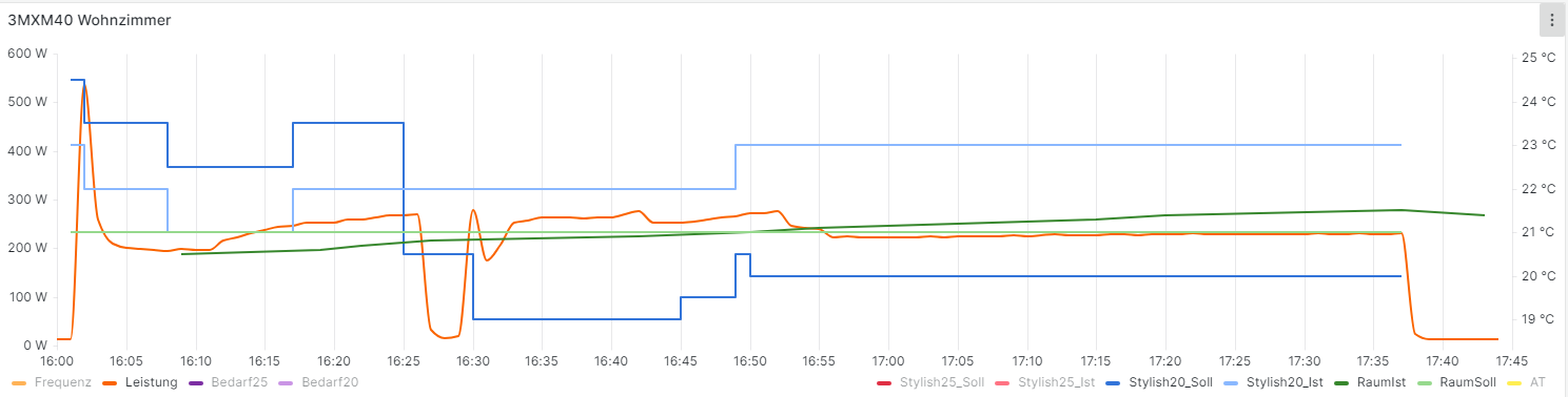

Und eine ab ca. 19:30 Uhr:
Die beiden Grafiken haben mich auf die Spur gebracht, wann die kurzzeitige Einstellung des Heizbetriebs erfolgt, ohne dass die IGs abschalten. Nach meiner Regelung wird bei Überschreiten des Raumsolls die Solltemperatur des IGs 3K unter die Isttemperatur des IGs gesetzt. Es sieht so aus, als sei dieser Sprung zu hart und die Anlage legt eine Heizpause ein. Ich werde den Übergang mal etwas sanfter gestalten und beobachten, ob ich die Pause dadurch eliminieren kann.
@jogobo
stimmig zu meiner aktuellen Erkenntnis. Steuert bei mir das Faikinmodul den Sollwert-Daikin über 3K Differenz unter der IG-Temperatur gibt es diese Pausen/Sprünge. Reduziere ich mit heatback auf 3. Läuft die Anlage für mich schön durch allerdings laufe ich Gefahr den Raum damit zu überheizen.
