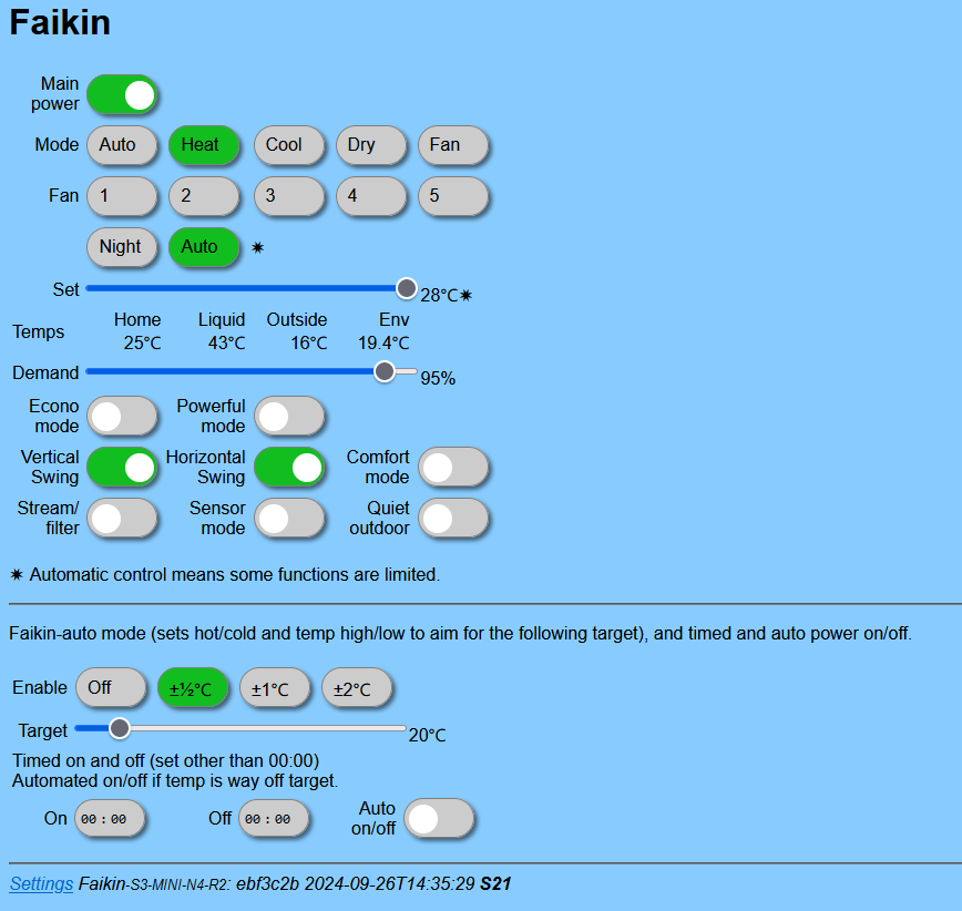

ok danke. Betreibe nur eine Monosplit aber die Steuerung außer Kraft setzen möchte ich natürlich nicht. Genauso hab ich im Faikin dennoch den Lockmodus aktiviert, weil ich manuell über Heizen oder Kühlen entscheiden möchte.
Jain, wenn die Ist-Temperatur von der Soll-Temperatur abweicht, dann darf die Anlage sich soviel Energie genehmigen wie sie möchte. Diese Regelung ist doch nie außer Kraft. Wenn der Bedarf aber durch fehlendende PV-Leistung klein ist, wird die Anlage länger brauchen um den Sollwert zu erzielen, da sie die Leistung drosselt. So mein Verständnis.
Ok, durch die Fahrweise mit der Daikin Fernbedienung ohne Faikin Modul, bin ich darauf gekommen. Aktiviert man dort den Powermodus verschwinden alle Sollwertvorgaben auf dem Display der Fernbedienung.

[/quote] Ok, da Monosplit werde ich auf max 95% limitieren.
Definitiv. Ich baue mir gerade ein kleines Touch Panel dass per Mqtt die gewünschten Funktionen anzeigt und ermöglicht. Da auch Senioren dort aggieren soll das möglichst simplifiziert sein.
Aktuell wird es eine manuelle Option geben um die Anlage AN/Aus zu schalten und per Buttons die Solltemperatur zu erhöhen und abzusenken (Faikin Auto-Reglung).
Dazu die generelle Option die Anlage auf Kühlen oder Heizen zu stellen. Im Winter soll die Anlage nie kühlen und im Sommer nie heizen. Das brauch ich nicht.
Darüberhinaus ein Button für den Powermodus "Bäh, ich hab kalt, mach mal warm!". Alles andere werden nur informative Darstellungen.
Die Daikin Fernbedienung werde ich einkassieren um Störeinflüsse damit zu vermeiden.

Das ist bei Monosplit nicht nötig. Du willst im Zweifel ja die volle Leistung haben. Bei Multisplit ist es u.U. ein Problem, denn sobald ein IG auf 100% steht, ist für die gesamte Anlage die volle Leistung freigegeben. Meine 3MXM40 versorgt ein großes Wohnzimmer mit zwei IGs und ein Kinderzimmer. Da das Kinderzimmer im OG ist und nur noch sporadisch genutzt wird, klettert die Bedarfssteuerung an kalten Wintertagen während des Aufheizens ganz schnell nach oben. Im Wohnzimmer haben sich die IGs aber schon auf den Wärmebedarf eingependelt. Setzt das Kinderzimmer nun durch 100% Bedarfssteuerung die Begrenzung komplett außer Kraft, wird das Wohnzimmer unnötig hochgeheizt.
Ich habe bisher noch nie beim Heizen die volle Anlagenleistung gebraucht. Deshalb komme ich mit der Begrenzung auf 95% locker hin.

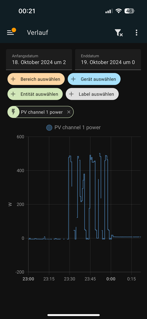

Teste gerade und habe dabei aktuell von 18°C Raumtemperatur auf 20°C geregelt hochheizen wollen. Hab nun zweimal beobachtet, dass die Anlage für ca. 3 Minuten in eine Art Pausenmodus ging (siehe keine Lüfterdrehzahl und Leistungsaufname ist quasie StandBy=6W) obwohl die Temperaturen kein Takten für mich erklären lassen (siehe Setpoint der Daikin auf Max).
Woher kommt das? Hat das zB mit Schutz des Verdampfers vor Vereisung zu tun?

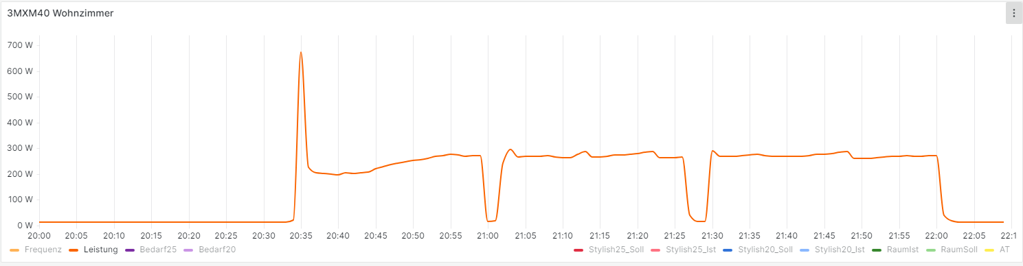

Das Beobachte ich bei meiner 3MXM40 auch immer wieder. Solltemperatur IG steht z.B. auf 28°C, Ist IG auf 23°C und trotzdem legt die Anlage eine Gedenkminute ein. Den Grund dafür konnte ich bis jetzt nicht herausfinden. Möglicherweise wird das AG die produzierte Wärme nicht los und pausiert deshalb. Unten die Leistungsaufnahme von gestern Abend mit zwei Unterbrechungen, die sich durch die eingestellten Parameter nicht erklären lassen. Vereisung schließe ich aus, da die AT um die 10°C lag und die Anlage mit minimaler Leistung lief.

Danke, bin jetzt kein Klimatechniker aber ist die Vereisung nicht recht unabhängig von der Außentemperatur und es geht um das Kühlmittel dass bei der Verdampfung die naheliegenden Komponenten vereist? Dabei vermute ich jetzt sind 5°C mehr oder weniger nicht das Problem.
Deine Aufzeichnung entspricht aber grob meiner Beobachtung eine Pause ca. alle 30-45Minuten.

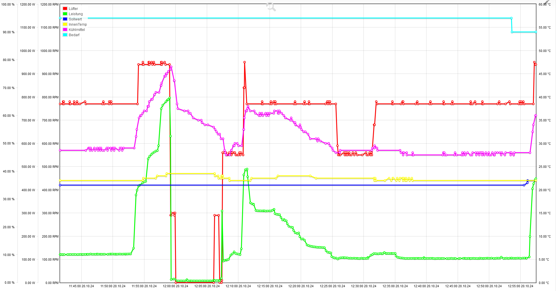

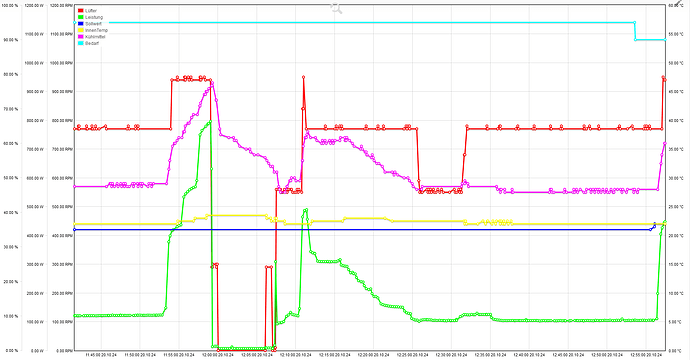

Habs jetzt mal trenden lassen:
Für mich sieht es so aus, als wenn die Daikin ab etwa 11:54h in 3 Schritten die Leistung hochfährt. Von 122W auf 430W auf 560W auf 790W. Begleitend dazu den Lüfter von 770RPM auf 940RPM aufdreht. Die hier letzte Leistungsstufe erzeugt einen Anstieg der Kühlmitteltemp von 41°C auf 46,5°C. Bevor sie dann für 8 Minuten den Betrieb einstellt.
Da ich schon Kühlmitteltemperaturen über 50°C gesehen hab, kann das nicht der Grund sein. 8 Minuten Pause finde ich aber schon heftig und insbesondere diesen Sprung auf "0" wo die Anlage doch offensichtlich gerade eher im steigernden Betrieb war. Für mich sieht das wie eine "Ups, zu spät"-Schaltung und nicht wie eine gewollte Regelung aus die auch langsam zurück fahren würde. Hier stimmt doch was nicht, oder?

Das passt schon. Entscheidend sind die Temperatur im IG und die Solltemperatur. Während die Anlage läuft, driften die beiden immer weiter auseinander. Die Perferas schalten ab, wenn die Isttemperatur mehr als 3K über der Solltemperatur liegt. Diese Bedingung scheint gegen 11:58 Uhr erreicht. Die Restwärme im System sorgt dafür, dass bis ca. 12:07 Uhr die Temperatur im IG nicht sinkt. Als sie wieder abgesunken ist, startet die Anlage wieder.

Wobei der hier getrendete Sollwert, der Sollwert des Faikinmoduls ist. Der Sollwert der Daikin liegt hier vermutet beim Maximum von 28°C da die extern eingespeiste Raumtemperatur (Env) nie den Sollwert erreicht oder gar überstiegen hat.
