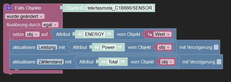

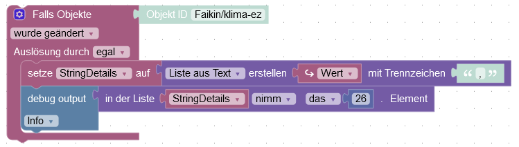

Warte zwar noch auf die Faikin Module, aber JSON zerlegen hab ich mal wie üblich angedacht:
Danke für die Hilfestellung, aber so wie abgebildet konnte ich es nicht umsetzen. Den Block "Setze obj auf" gibt es bei mir gar nicht.

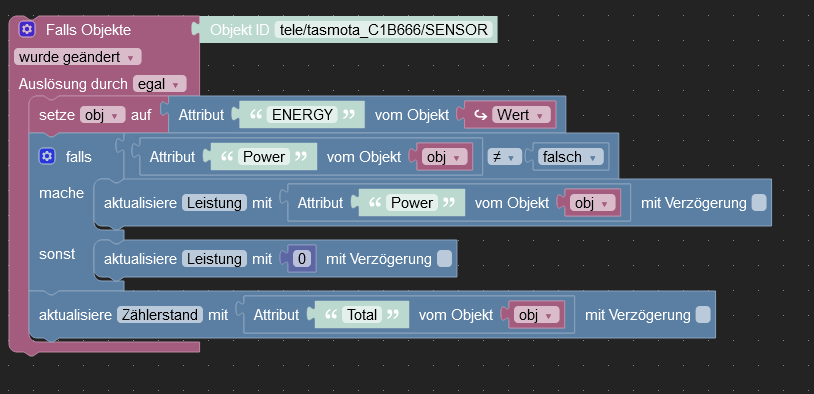

Im MQTT-String vom Faikin ist der Parameter "power" im ausgeschalteten Zustand "false" und im eingeschalteten Zustand ein Zahlenwert. Verrückt.
[quote data-userid="38176" data-postid="229887"]
Danke für die Hilfestellung, aber so wie abgebildet konnte ich es nicht umsetzen. Den Block "Setze obj auf" gibt es bei mir gar nicht.[/quote]
"obj" ist an dieser Stelle auch eine freie selbsterstellte Variable. Links im Menü "Variablen" kannst Du mit "Variablen erstellen" Dir so etwas anlegen/definieren.
Es geht ja danach nur darum dir vom "verschachtelten" Attribut dort die gewünschten Inhalten abzugreifen. Stehen die einmal in der eigenen Variable "obj" zerlegt man weiter runter auf die einzelnen Datenpunkte.
Wie gesagt sind die Faikins bei mir noch auf dem Postweg und würde mich wundern, wenn das Attribut hier mit dem Beispiel einer Zwischensteckdose identisch wäre. Daher im Log anschauen, was da per MQTT reinläuft und dann zerlegen auf die Datenpunkte.
Wenn das problematisch ist, dann prüfe vorher
Danke. Hat nun geklappt.

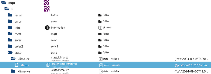

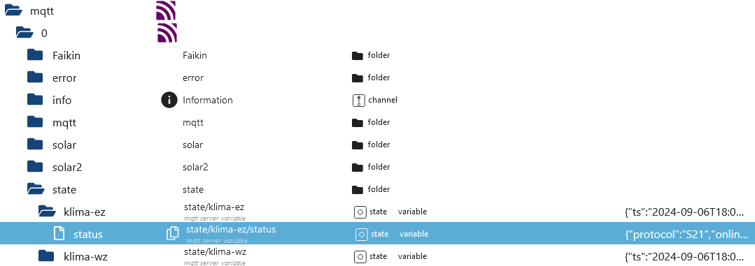

Aktiviert in den Faikin-Settings unter "Advanced" auf jeden Fall "fixstatus" (Send status as fixed values not array).
Im ioBroker-MQTT tauchen dann unter "state" ebenfalls Daten auf, diesen String verwende ich zum weiteren "zerlegen".
Vorteil hier ist, der wird nicht nur alle 60 Sek. aktualisiert sondern direkt bei einer Änderung am Klimagerät.
Power ist hier auch "true" oder "false" und nicht ein komischer Zahlenwert.

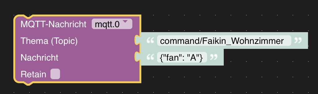

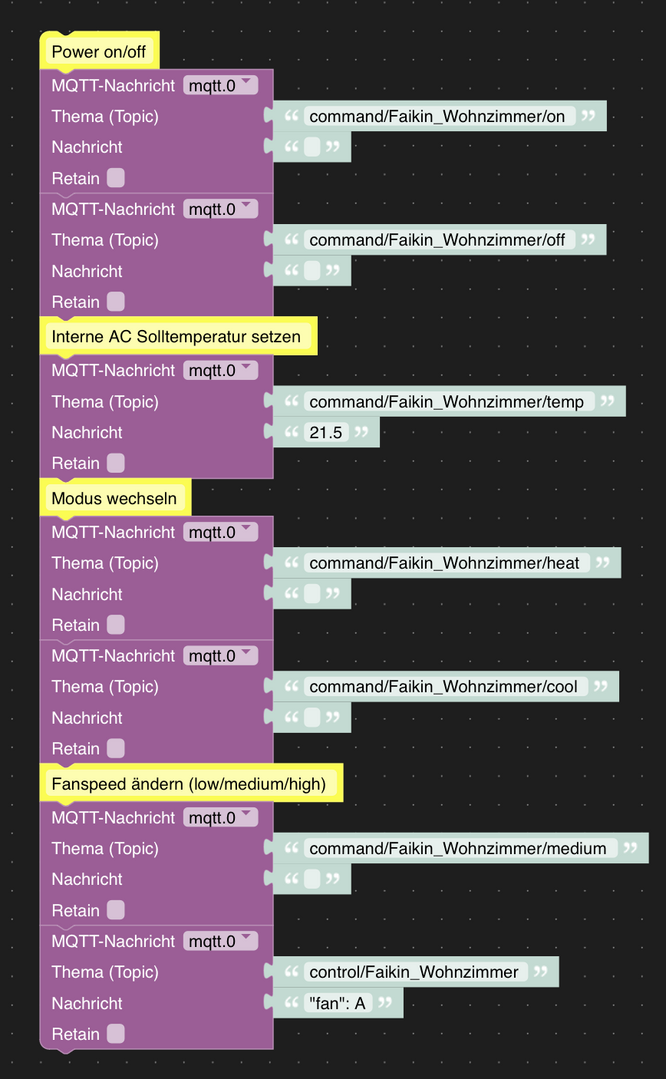

Also die Basics kann ich mittlerweile steuern. Darunter on, off, temp, mode, fan slow Link entfernt Dafür hab ich eine iobroker mqtt Instanz als Broker am Laufen. In meinen Skripten verwende ich den Baustein SendTo/MQTT-Nachricht, dort wähle ich als Instanz mqtt.0 aus und schreibe in die erste Zeile z.B. command Link entfernt Die zweite Zeile bleibt leer. Außer bei der temp-Steuerung. Folgende commands kann man anstelle des eben genannten "off" einsetzen: on, off, heat, cool, fan, dry, auto, low Link entfernt Wenn ich die Solltemperatur defginieren möchte setze ich dort temp ein und schreiben den gewünschten Wert in die ansonsten leer bleibende zweite Zeile. Eigentlich ganz easy. Aber was mir nicht gelingt sind die control commands, die per JSON Payloads im laufenden AC Betrieb laut <a href=" Link entfernt "> Link entfernt funktionieren sollen. Wenn jemand weiß, wie man diese Befehle absetzt würde ich mich über einen Hinweis freuen.

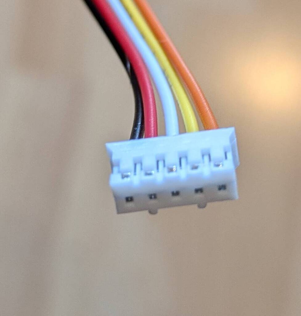

Wenn Du Interesse hast gerne melden (Foto mit S403 Anschluß ist dort auch zu sehen und kannst Du so fertig bekommen):

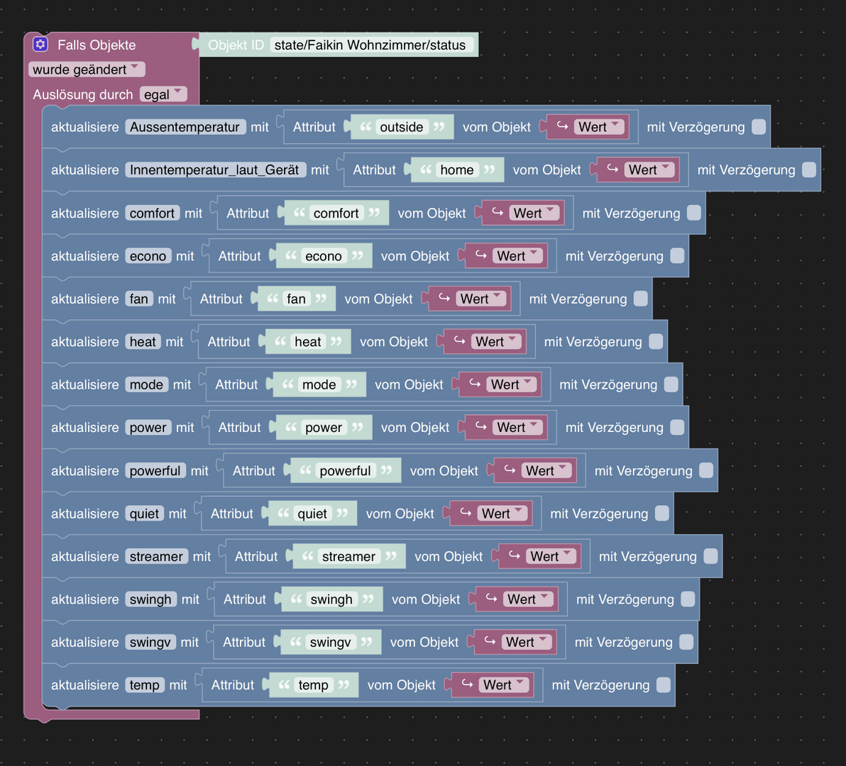

So sieht mein "Zerlegeskript" aus

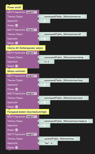

und diese Basicbefehle funktionieren einwandfrei, hier im Screenshot aus meinen Scripts extrahiert:
und ein Beispiel für die auf der Github Seite zum Faikin Projekt genannten "Advanced" Control Commands (Links werden hier ja blockiert, deshalb die Umschreibung) sieht so aus:
Da lassen sich dann auch horizontale und vertikale Schwingungen aktivieren, Quiet Modus etcpp. Hoffentlich hilft's jemandem. Bei mir funktioniert's super. Endlich frei von Daikins Cloud Beschränkungen.
EDIT: der letzte der Befehle des zweiten Bildes geht so nicht, deshalb das dritte Foto...
TOP! Direkt umgesetzt, funktioniert! :sunglasses: Dein "Zerlegescript" ist sogar noch viel simpler als mein Entwurf es war.

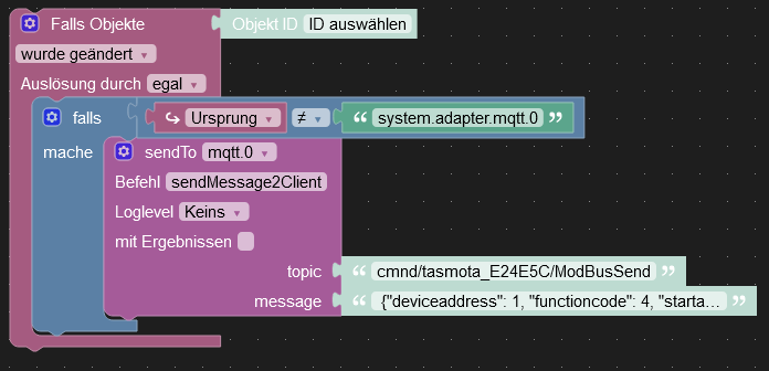

Geht. Alternativ mit dem Blockly für den Schreibbefehl einfach prüfen woher (Quelle) die Änderung des Triggers kommt. Alles außer eine Änderung vom MQTT Adapter selbst, ist eine Änderung die ich aktiv zum Faikin kommunizieren möchte und somit das Schreibkommando scharf ausführt.
Ob das so wirklich Ressourcenschonender umgesetzt ist, keine Ahnung aber hat für mich den Vorteil von weniger DPs und kompakterer Blocklys also Übersichtlichtkeit.
Beispiel in diese Richtung:

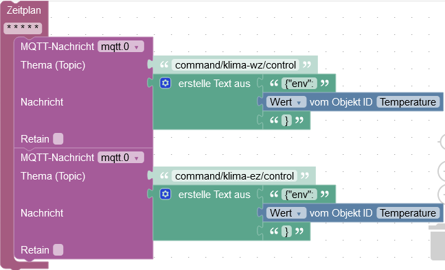

da ich bereits Temperatursensoren in verschiedenen Räumen betreibe, welche über Zigbee die Temperaturwerte an den ioBroker melden, wollte ich diese gerne zur Regelung der Raumtemperatur heranziehen (Faikin Auto Mode). Die optimale Platzierung der Sensoren im Raum ist natürlich wichtig und muss individuell erfolgen.
Mit folgendem ioB-Script füttere ich 1x pro Minute Faikin Wohnzimmer + Esszimmer jeweils mit den Sensordaten aus den Räumen:
Akzeptiert der Faikin die Werte erscheint in der Weboberfläche die Umgebungstemperatur "Env":
Jetzt nur noch die Vorgaben für den Auto-Mode setzen und es kann losgehen:
Ob das ganze dann wie gewünscht funktioniert wird sich im Langzeit-Test zeigen.
