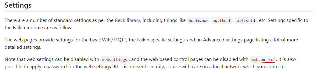

Hallo zusammen ich habe folgendes Problem: Ich habe dummerweise beim funktionierenden Faikin Modul Webcontrol und Websettings deaktiviert. Habe dadurch keinen Zugriff mehr auf das Modul. Gibt es einen hardware factory reset oder was kann ich tun?
@sprinter49 Neu flashen sollte auf jeden Fall helfen (mit USB-to-serial Adapter).
Ggf. kennt aber jemand noch einen Reset, ich weiß es gerade leider nicht.
Je nach Boardversion des Faikins sind dort keine freiliegenden RX/TX Lötpunkte für einen USB TTL Wandler mehr drauf.
Allerdings besitzt der ESP32-S3 eine direkte USB Schnittstelle und die ist über diesen "tollen" TC2030 zugänglich und die Lötpads lassen sich auch so nutzbar machen, wenn man etwas mit Lötwerkzeug umgehen kann.
Diese Settings sind aber alle per MQTT auch durchführbar. Somit Webcontrol etc per MQTT einfach wieder aktivierbar.
Hast Du mal setting/GuestAC/webcontrol 1 und setting/GuestAC/websettings 1 per Mqtt verschickt?

Danke für die schnellen Antworten.
MQTT habe und kann ich nicht.
Ich werde das Modul neu flashen.
