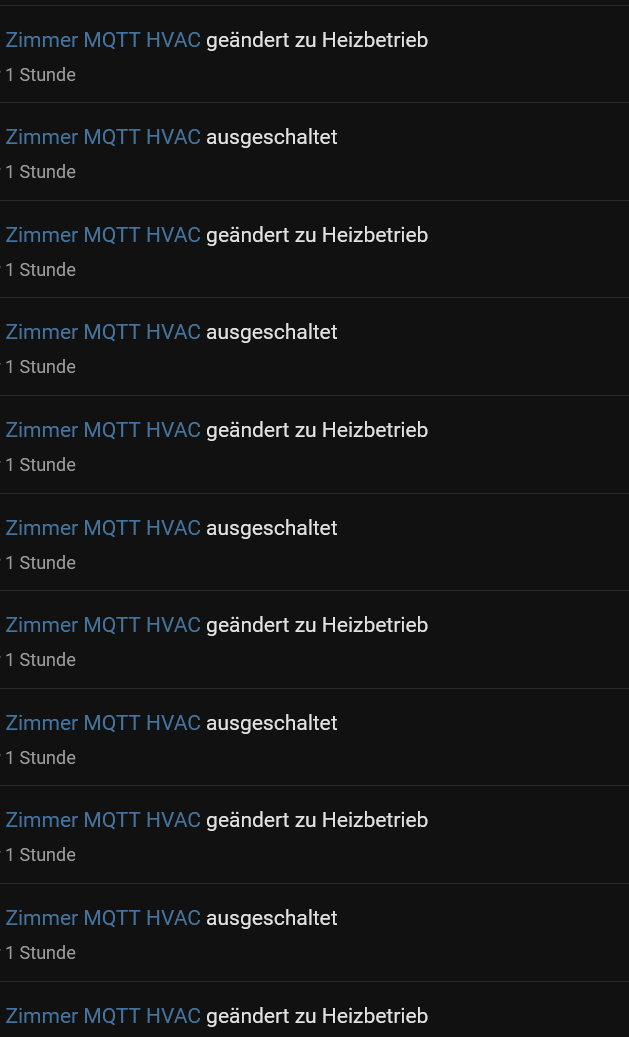

ich hab meine Faikins per MQTT in Home Assistant verbunden, es läuft auch alles wie gewünscht, aber im Logbuch sieht man immer, das ein Ausschalten und wieder anschalten befehl statt findet. Dieser ist so schnell, das die Klima auch nicht ausgeht, und die funktion nicht beeinträchtigt wird. Aber ich finde es dennoch seltsam, und hätte das gerne weg.
Hat jemand ähnliches beobachtet?
Ich sehe bei keiner meiner 3 Faikins ein solches verhalten. Bist du sicher das keine Automatisierung da reinfunkt?
Danke für die Info.
Ja leider schon, hab eben zum testen alle Automatisierung ausgemacht und es ist trotzdem so.

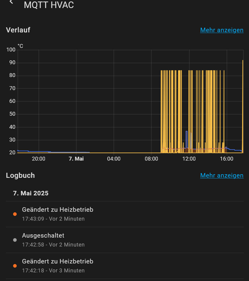

Genauso wie der Faikin im Heizbetrieb die Temperatur für eine Sekunde auf 84C stellt und wieder zurück auf die von mir gewünschte 20C. Es ist echt seltsam.
Nutzen tu ich den Faikin mit S403 Kabel, falls das evtl. eine rolle spielt.
Zur HA Integration kann ich Dir nichts sagen, aber wenn Du an der Quelle anfangen willst, dann deaktiviere mal im Faikin die HA Integration und lösche die Mqtt Verbindung.
Diese Sekunden Sollwertänderungen sollte man ja jetzt auch im Faikinmenü sehen, sind sie ohne Integration weg, dürfte die Quelle klar sein.
Edit: 84°C war da nichtmal was mit einem 1Wire Fehler (DS18B20) beim lesen. Nutzt Du einen externen Temperatursensor?
Schwierig, habs mal testweise gelöscht, aber ohne HA hab ich ja auch kein Loging, also da fallen mir die fehler auf der Web Oberfäche so oder so nicht auf.
Ich nutze kein externen Temperatursensor.

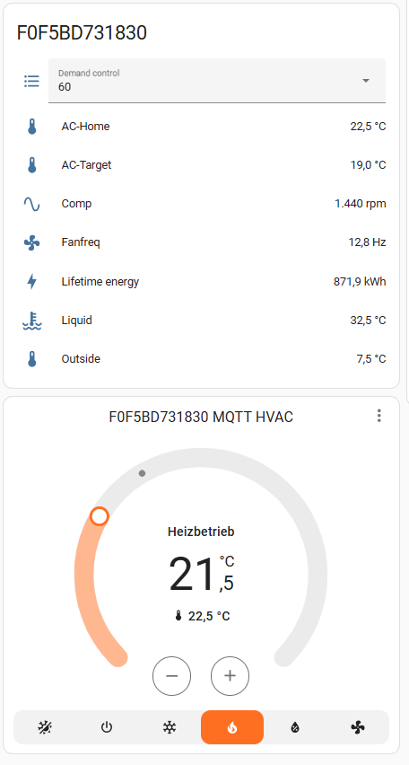

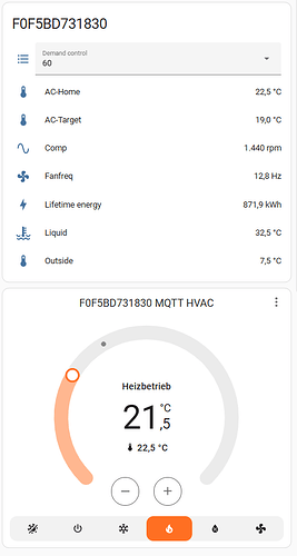

Spiele ja auch gerne rum (Nutze Iobroker) und hab das Faikin gerade mal in HA eingebunden.
Eigentlich sehr simpel.

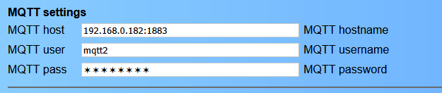

HA im Faikin aktivieren:
grafik
Mqtt gemäß HA Mqtt Broker eintragen und bei den Benutzerdaten kann ein HA Benutzer verwendet werden:
und Schwupp schon ist es in HA nutzbar:
Kann knifflig sein auf der Weboberfläche ja. Tippe weiter auf HA. Kannst Du flott einen neuen Mqtt Broker aufsetzen? Dann das Faikin dahin verbinden und mit jedem Mqtt Explorer solltest Du Dir inklusive einer kleinen Historie die Werte des Moduls angucken können.
