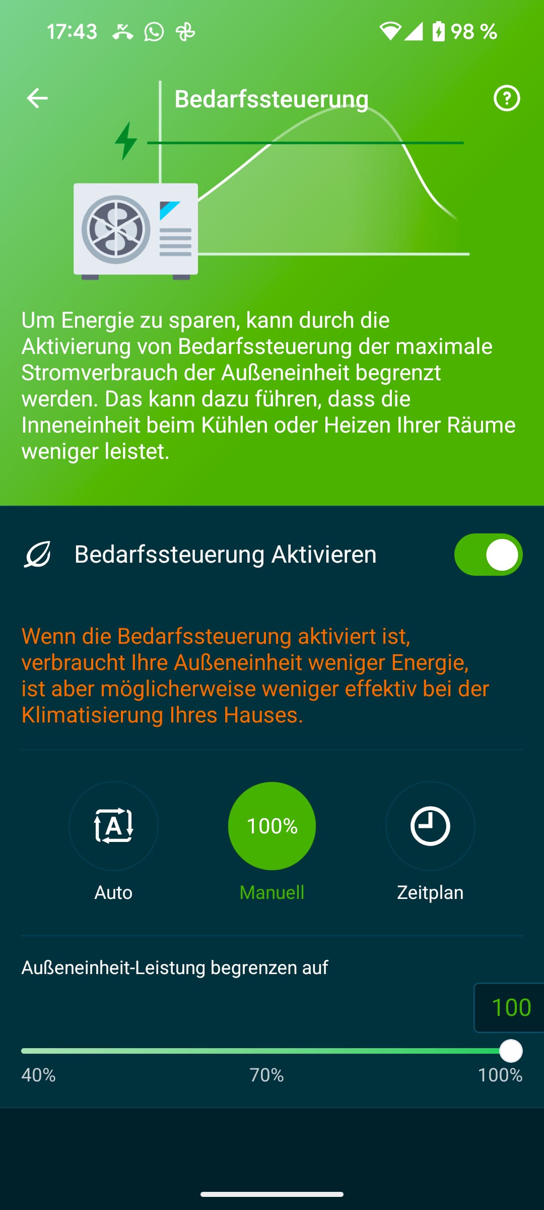

Interessant, bei meiner ATXD beobachte ich genau das Gegenteil und die Bedarfssteuerung ist extrem mächtig, auch übers Faikin.
Dass die Onecta App öfters zäh reagiert und dadurch oft auch falsche Settings anzeigt, die gar nicht aktiv sind, ist bekannt.
Aber irgendwann fruchtet dann doch die aktivierte Bedarfsteuerung.
So wie hier bei meiner ATXD:
Nur hab halt keine Chance ohne App das zu verifizieren oder?

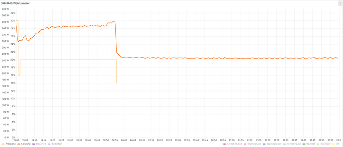

Ich setze die Lüfterstufe des IGs auf "SILENT", wenn Raumsoll erreicht ist und die Raumtemperatur bei Bedarfssteuerung=40% trotzdem noch steigt.
Man sieht den Umschaltzeitpunkt von "AUTO" auf "SILENT" sehr gut:

Äähhh... nein, siehe Diagramm 2 Posts weiter oben.

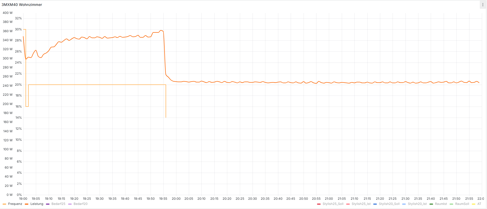

Das ist aber auch einfach Physik. Wenn der Kompressor an seiner Untergrenze läuft, schiebt er eine definierte Energiemenge ins Kältemittel.
Mehr oder weniger Luftstrom am IG führt zu geringeren oder höheren Auswurftemperaturen.
Das Diagramm ist zwar von meinen Stylish, falls Zweifel bestehen, kann ich aber auch ein identisches Verhalten meiner Perferas nachliefern.

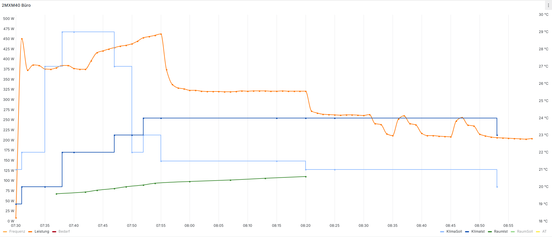

Hier mal eine frische Auswertung eines Perfera an meinem 2MXM40:
  • 07:30 Uhr: Heizbeginn
  • 08:13 Uhr: Raumsoll erreicht
  • 08:20 Uhr: Raumsoll überschritten, DeltaT IG wird von 2K auf 3K erhöht
  • 08:30 Uhr: Bedarf = 40%, Lüfter = SILENT, Anlage schwingt sich auf niedrigerem Niveau ein

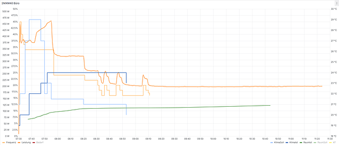

Ich schreibe den heutigen Tag mal fort:
Meine Anlage läuft mit konstanten Parametern (Soll, Ist, Kompressorfrequenz). Es wird immer noch für den Raum zu viel Wärme produziert, weshalb die Anlage vermutlich gleich abschalten wird (kaum schreibe ich es, passiert es auch schon).
Ich sitze direkt neben den IG und tatsächlich variiert die Auswurftemperatur, obwohl Leistungsaufnahme und Kompressorfrequenz sich nicht verändern. Man sieht auch, dass es nach Einstellung der Minimalwerte 40 Minuten braucht, bis die Anlagensteuerung einen stabilen Zustand ohne Fluktuationen erreicht hat. Intern spielen eben noch viel mehr Werte eine Rolle als von außen beeinflusst werden können.
Die Erwartungshaltung, dass man nach Optionsänderungen sofort den stabilen Zustand der Anlage sieht, ist, glaube ich, überzogen. Aus den einstellbaren Parametern ergibt sich nach gewisser Zeit wieder ein stabiler Zustand. Bei mir hat es heute im konkreten Fall 40 Minuten gedauert.
Deine Beobachtung unter "edit2" finde ich durchaus nachvollziehbar. Du hast durch das hochdrehen des Lüfters nur beschleunigt, was sich nach einer gewissen Zeit automatisch eingestellt hätte. Wir kennen die interne Anlagensteuerung nicht und wir wissen auch nicht, mit welcher Trägheit die Anlage reagiert und auch nicht, welche Parameter intern alle überwacht und angepasst werden können.
Zu "edit": Wie waren Raumsoll und Raumist laut IG? Deine Erwartung in diesem Punkt teile ich nicht. Nach meinen Beobachtungen ist Raumsoll der Gradmesser für die zu erreichende Temperatur. Die Lüfterstufe hat eher Einfluss auf die Zeit, in der die gewünschte Temperatur erreicht wird. Ich kann auch auf "SILENT" oder "Q" einen Raum aufheizen, solange die eingebrachte Wärmemenge höher ist als die Wärmeverluste.
Das sieht man im aktuellen Diagramm ja auch. Selbst auf minimaler Lüfterstufe wird der Raum wärmer, weil ich eben nicht so viel brauche wie die Anlage minimal liefern kann. Es hat 3 Stunden gedauert, um die Raumtemperatur um 0,5K zu erhöhen. Beim Aufheizen dagegen nur eine Stunde für 1K Temperaturanstieg. Heißt also, statt 320 bis 450W über eine Stunde hätte ich auch 6 Stunden mit 200W heizen können, um mein Ziel zu erreichen, wäre allerdings jetzt noch nicht bei der gewünschten Raumtemperatur angekommen.
P.S.: An meiner 2MXM40 ist die ganze Zeit nur das eine IG aktiv. Sollte also vom Verhalten her identisch zu einer Single-Split sein.
