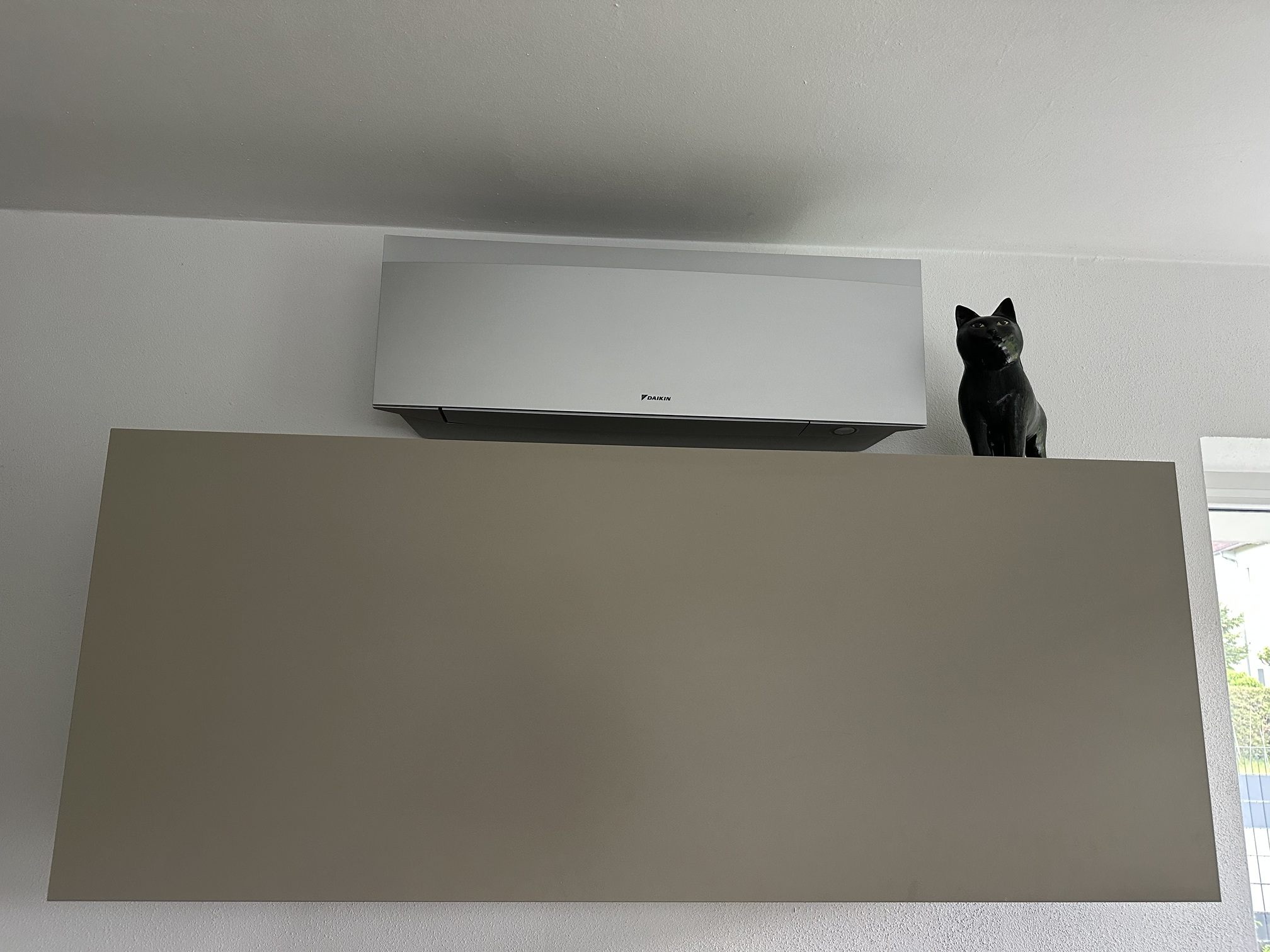

Sie ist zwischen einem Geschirrschrank und der Decke montiert und ich befürchte, dass sich im Heizbetrieb die Wärme staut, da der interne Temperatursensor im Heizbetrieb sehr schnell 5-6 Grad zuviel anzeigt.

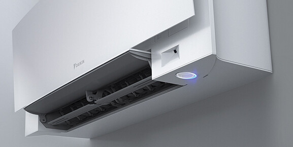

Was auch immer interessant ist: Den Sensor zu verlegen, weiß aber nicht, wie einfach das bei der Anlage geht. Bei vielen Daikins ist der augelötet als SMD-Bauteil, insofern nicht ganz so einfach.
Kann es sein, dass die Emura alternativ einen IR-Sensor hat? Und das man umschalten kann, welcher Senser genutzt wird?
Hab was von "intelligenter Wärmesensor" gelesen, das dürfte so ein IR-Teil sein, was in den Raum misst. Vielleicht kann das Teil nicht vernünftig in den Raum messen, weil der Schrank davor ist.

Ein foto der Einbausituation würde helfen.
Man könnte testweise den Schrank wegrücken und danach über einen anderen Montageort nachdenken.
Der IR Sensor wird die Oberflächentemperatur des Schranks messen.
Den Hängeschrank kann ich leider nicht so leicht verschieben :wink:
Nach oben sind 12cm und nach unten 9cm frei. Der Schrank ist auch 15cm tiefer als die Emura.

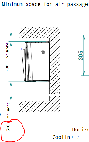

Die Einbauvorschriften sehen mindestens 500 mm nach unten vor, die werden hier wohl knapp verfehlt.

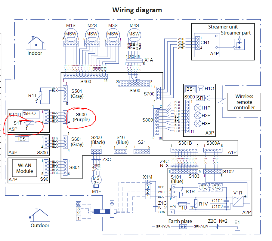

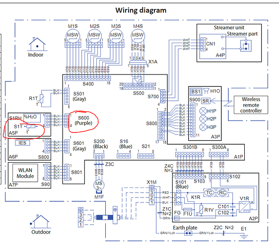

Es gibt allerdings noch einen Temperatursensor auf der Platine für die Feuchtigkeit. Es ist (mir) aber unbekannt, inwieweit der zu einer Regelung hinzugezogen wird.
Vielleicht wird er auch nur für die Feuchtigkeitsberechnung benötigt??
Dürfte sich aber mit dem S600 Stecker ausfindig machen lassen.

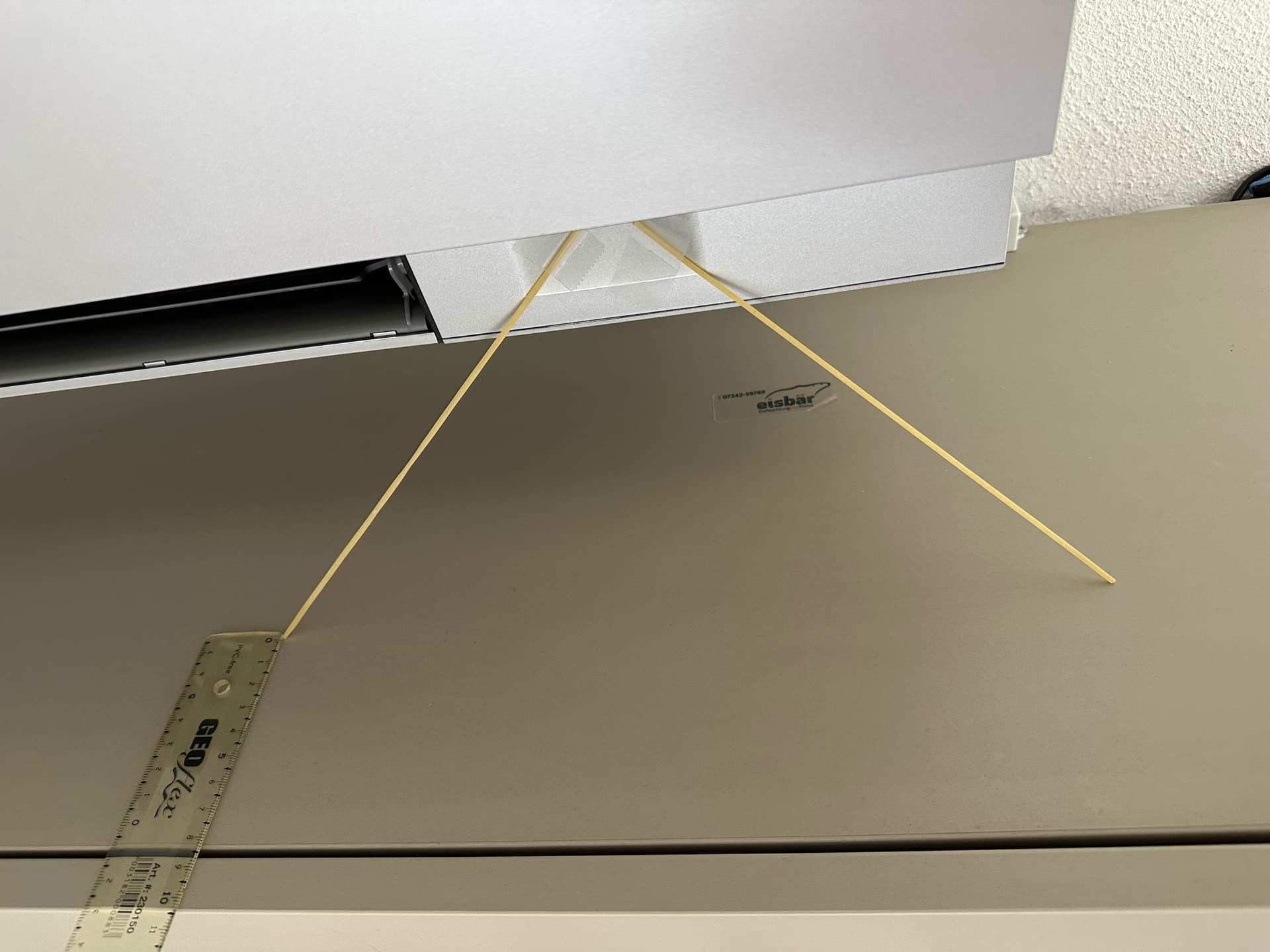

hier kann man erahnen, in welche Richtung der Sensor schielt:

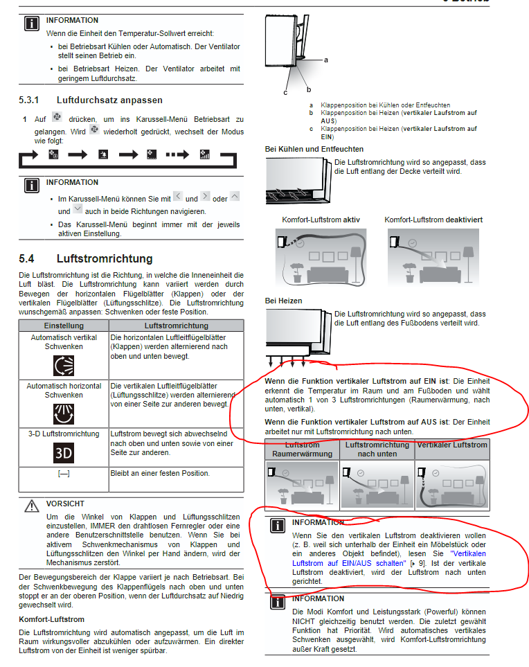

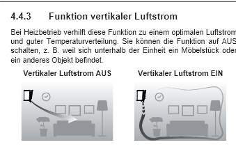

Für mehr Luftdurchsatz und nicht anblasen des Schranks gibt es vermutlich nur eine Luftklappenposition, nach vorne in den Raum blasen lassen, evtl. noch re/li schwenken lassen und möglichst hohe Lüfterstufe.
Zusätzlich die Anleitung studieren, wie die Luftklappen beeinflusst werden. Der Modus Heizen kann z.B. dafür sorgen, dass Luft nach unten ausgeblasen wird, was hier überhaupt nicht funktionieren kann.
Kann auch sein, dass es gar nicht funktioniert.
Die zweite Notiz macht (momentan) keinen Sinn: wenn etwas unterhalb des IG steht, wird genau dorthin geblasen? Übersetzungsfehler? --> Ausprobieren.

Am besten stellst du die schwarze Katze ein wenig weiter weg da die im Blickfeld des Infarotsensors liegen kann (oder auf die linke Seite). Die Emura hat die 64 Pixel infarot Kamera und hat auch noch zusätzlich einen internen Temperatursensor. Die Temperatur dessen wird leider in der App angezeigt und verwirrt die meisten. Bei mir wird zum Teil 27 Grad angezeigt dabei ist der Raum noch nicht auf 21,5° aufgeheizt. Die Emura/Daikin heitzt aber im Normalfall dennoch weiter. Die Angezeigte Temperatur ist nur die die aktuell unter der Decke im Gerät herrscht.
Vertikalen Luftstrom kann ich nicht empfehlen. Ich habe schwenken ausgestellt und meine nach schräg unten beim Heizen pusten lassen. Das hat sich als am praktischsten erwiesen. Auch musst du aufpassen, wenn du den Komfort Luftstrom aktiviert hast. Die Emura guckt ob Bewegung im Raum stattfindet, falls nicht senkt sie die Temepratur im Heizbetrieb um Energie zu sparen.

Welche Tiefe hat eigentlich dieser Küchenschrank darunter? Sieht man auf dem Bild nicht.
Könnte man anhand des "Trichters", der über dem Sensor den Erfassungswinkel begrenzt, mit Lineal mal prüfen, ob der Schrank überhaupt im Bereich des Sensors ist.
@thaistatos Bin immer wieder überrascht, wie sorgfältig du alle Infos im Bild hast und wie gründlich du recherchierst. :+1:
Ja, die Erfassung trifft sicher die Schrankfläche und es sind von dort ca. 11,5 cm bis zum Rand (Gesamttiefe des Schranks:35cm). Ich werde mit den verschiedenen Klappeneinstellungen weiter testen.
