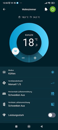

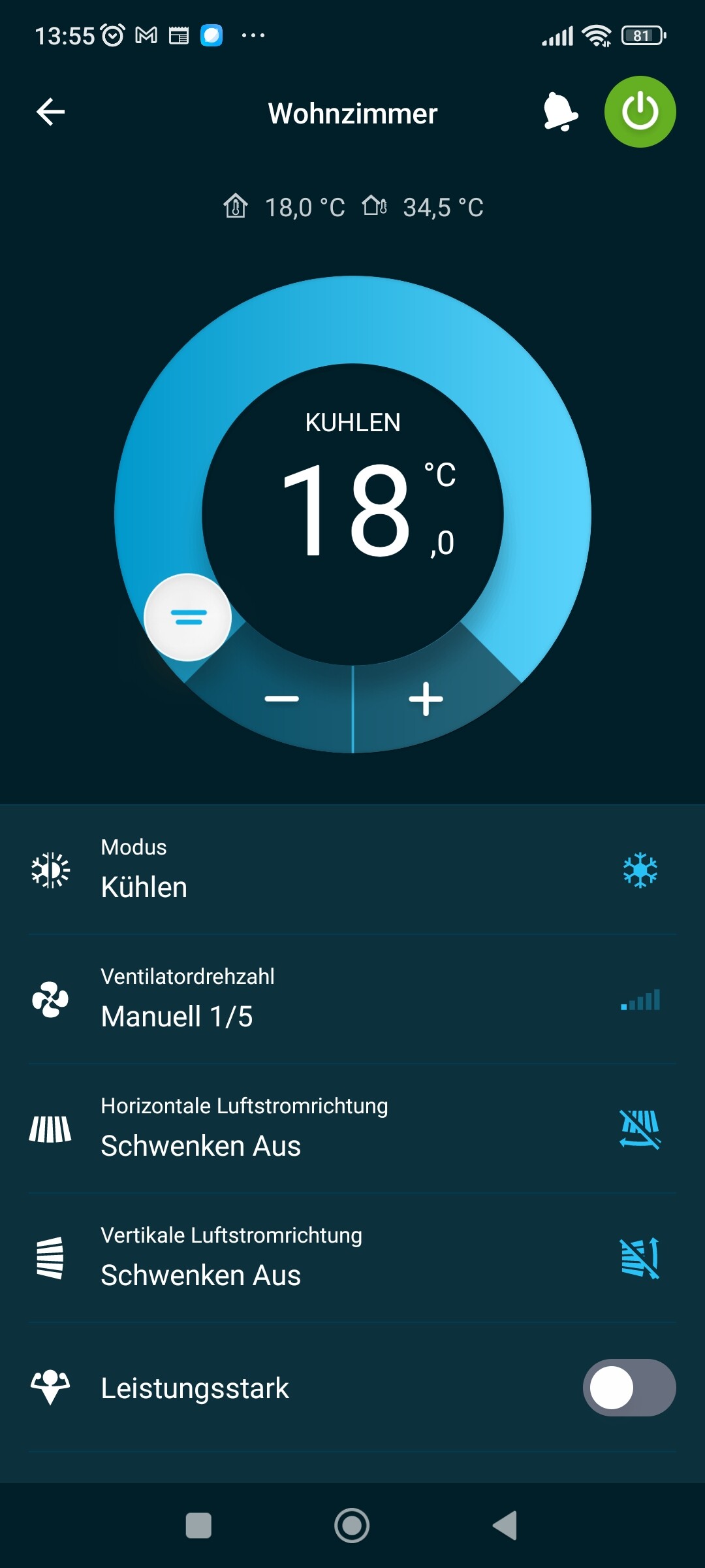

Das hört sich eher danach an, als würde die Anlage auf Anschlag laufen. Wie viel m² kühlst du mit der Anlage? Und ist das selbe Geräusch auch nachts zu hören, wenn sie mit weniger Last läuft?
Hmm:
Ich kühle damit 20qm.
Wollte erst die 3.5kw Variante aber da wurde mir von abgeraten...
Ja, das Geräusch ist immer zu hören.
Hab gestern auch die Anlage noch weiter runter geregelt am Abend mit der Funktion "Bedarfssteuerung" auf 40%.
Damit begrenzt man die maximale Stromaufnahme der Außeneinheit quasi....
Man kann es einfach nicht anders erwarten bei einer Anlage die um 399/439€ (2.5/3.5) verkauft wird. Es ist noch welten von einer "mobilen Split" entfernt. Da passt dann im Vergleich gar nichts mehr.
Die Temperatur auf 18° stellen wird aber immer problematisch sein. Bei 2-3° unter Raumtemperatur und dann Dauerbetrieb wird es besser sein - auch wenn es nicht 34.5° draußen hat. Aktuell ist es logisch - bei der Einstellung wird die draußen soweit erlaubt (deine 40%) Vollast fahren müssen.
Ja, aber Zieltemperatur 18 Grad. Das die dann auf Anschlag läuft, ist logisch. Ich würde eher moderat kühlen, typisch fühlt man sich bei 24 Grad schon recht wohl.

Lüfterstufe 1 ist nicht unbedingt eine gute Idee. Das nötigt das Gerät die Kältemitteltemperatur weiter abzusenken, um trotz geringem Luftstrom die benötigte Abkühlung zu ermöglichen. Und das bedeutet der Kompressor muß stärker arbeiten.
