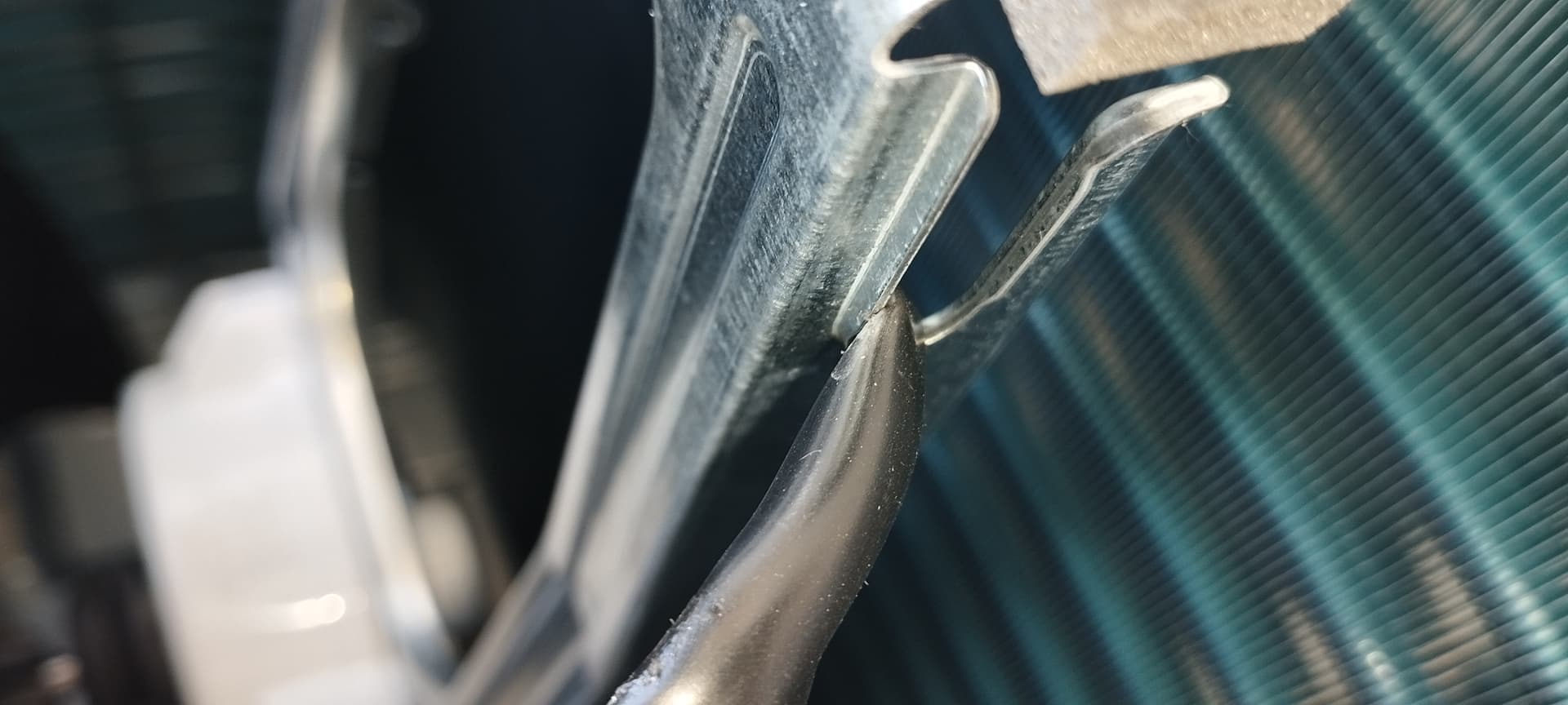

Obacht mit zu viel drum herum stopfen. Der Kompressor muss frei schwingen können.
Das sind aber keine Kabel direkt über scharfe Kanten. Die Kante ist gebogen und über dem Kabel ist ein Isolierschlauch. Das sieht mir alles vollkommen ok aus.
Seh ich anders.
Die Kante fühlt sich halt scharf an (Wohl "ausgestanzt" und nicht entgratet), ist auch nicht die einzige Stelle wo das so ist.
Das "Kabel" steht eben auch sehr unter spannung, wird also an die Metallkante gezogen.
Ja, die Kabel sind in der Tülle, ich weiß....
Trotzdem fände ich da nen Gummi ab Werk oder so schon iwie cool...
Aber klar jeder sieht das anders :smiley:
Ich würd nen Kabelstrang halt nie so verlegen - ne imple Gummitülle tuts ja schon.

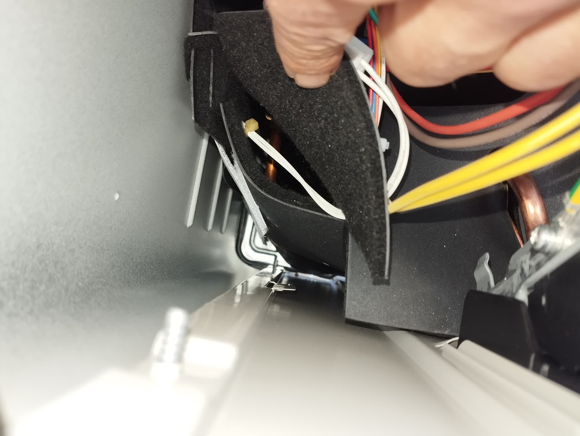

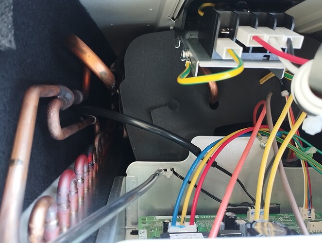

Tatsache, umso höher ich die Lüfterdrehzahl vom Innegerät hochregle umso leiser wird das Außengerät.
Crazy aber wird schon seine Richtigkeit haben :slight_smile:
Ich muss sage der "Sleep Modus" ist sowas von genial, die letzten 2 Tage so gut geschlafen im Sommer wie das letzte mal vor 20 Jahren wo das Klima noch erträglich war.

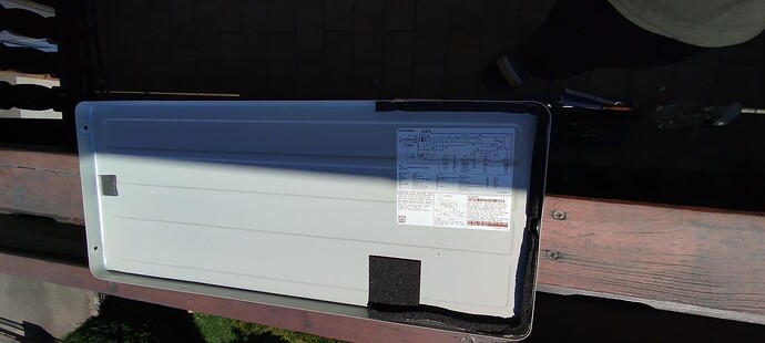

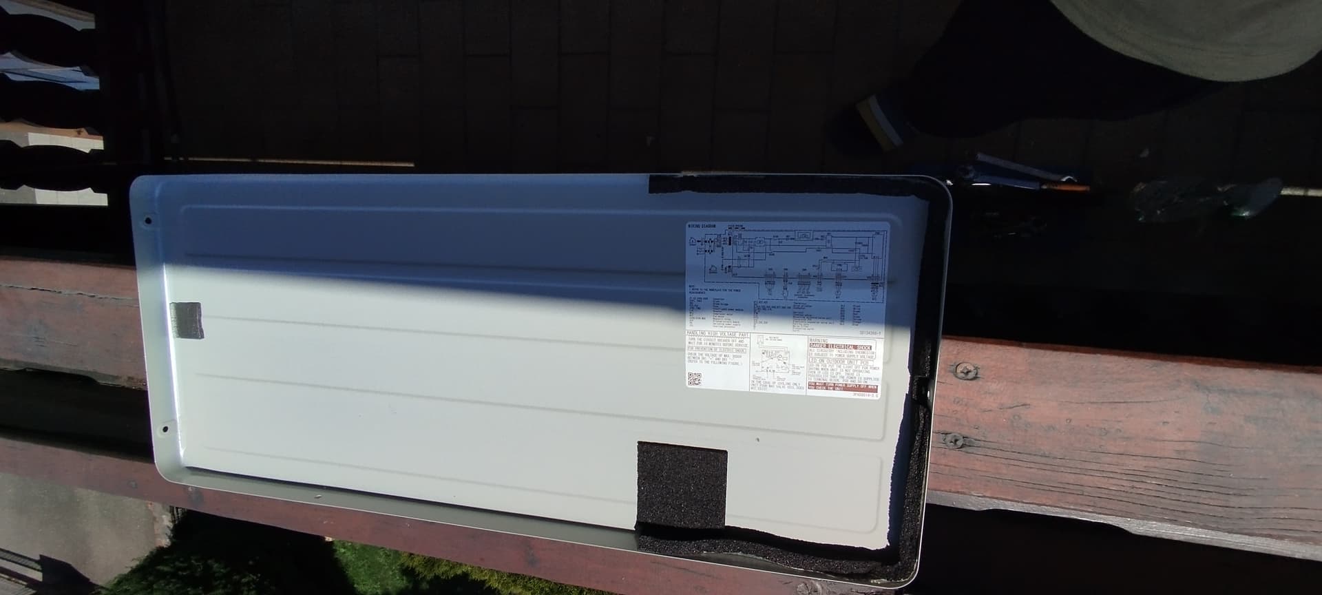

Jetzt erstmal paar Dinge bestellen wie Moosgummiband und Armaflex Zeug das ich das Gehäuse etwas dämmen kann.
Lokal heute versucht hier sowas zu bekommen, möglich aber schweineteuer.
