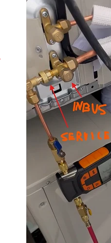

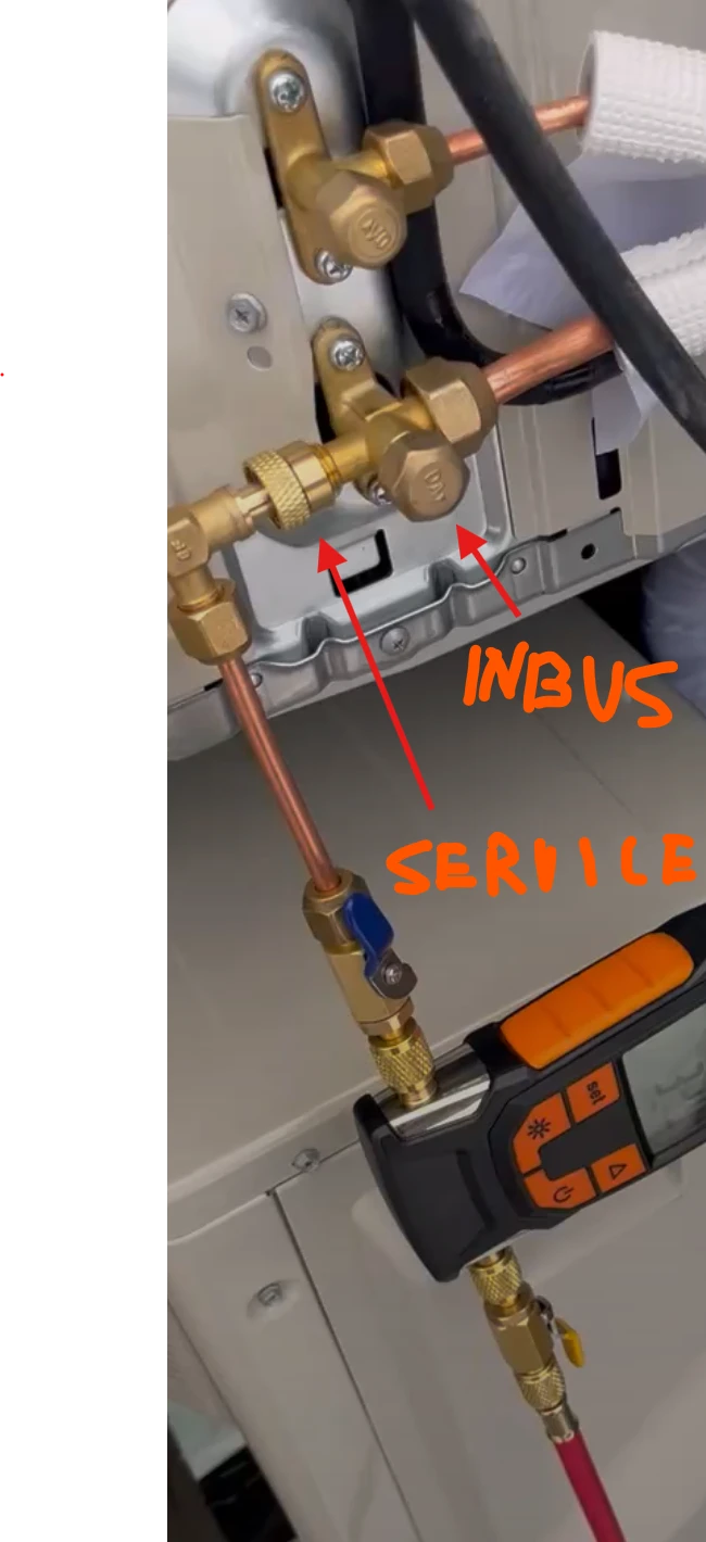

Daikin ATXD undicht am Serviceventil. ( Inbusventil) Katastrophe!
Wo hast du ein Verständnisproblem? Für mich ist das eindeutig. Er meint das komplette Teil mit Serviceport, Inbus-Ventil, Kälteleitungsanschluss. So wie es oben auch als Ersatzteil verlinkt wurde.
ja genau. Komplett neu und fertig !
Aber was ist jetzt undicht im Moment?
Das Inbusventil ist undicht, es bläst am Inbus vorbei raus.

Und hier der Haupgrund für meine Fragen:
@Klimalaie Weil du ja ein paar mal Serviceventil und das 2. "Inbusventil" am selben Ventilblock vertauscht hast - wird am unterem Ventilblock (auf dem eben auch das Serviceventil sitzt) das "Inbusventil" undicht sein?
Wenn jetzt aber an der Stelle dieser Ventilblock abgebaut wird und mit
die Leitungen verbunden werden (Anstatt der Verschraubung) - dann fällt doch der Serviceanschluss weg? Oder soll ein - anderer - Ventilblock angebaut werden, dieser aber nicht gelötet sondern mittels den Fittingen verbunden :thinking:
Wie genau wird das gemacht?
Genau der Punkt ist sonderbar, denn muss er den aktuellen Ventilblock nicht ohnehin abschneiden - auch wenn er nicht lötet :thinking:
Jetzt sprichst du eben wieder vom "Serviceventil"...
Deshalb meine Frage, worum geht es jetzt wirklich?
Ich speche von dem Teil mit dem Inbuseinsatz. ja wird abgeschnitten und neu gemacht
Ok, also du meinst das komplette Teil? Also der untere Ventilblock? Die wiederholte Nennung vom Serviceventil ist problematisch, weil das ja gar nicht betroffen ist. Das ist dann nur "zufällig" mit in dem Bauteil.
Es wird dann einfach der komplette Ventilblock gewechselt und eben anstatt zu löten mit dem Fitting verbunden?
Da war diese Aussage eben irreführend (bzw. nicht zutreffend) weil das jetzt keine "andere Variante" wäre - sondern eben genau das gemacht wird :thinking:

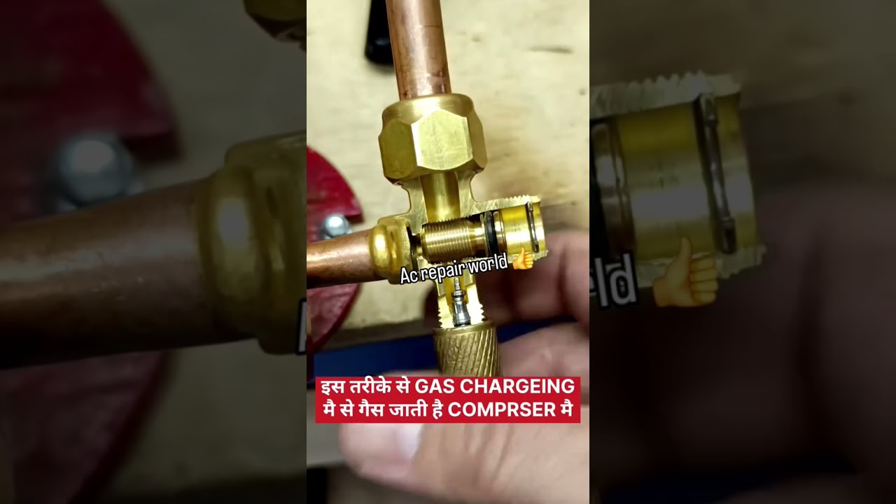

Die älteren Ventile hatten wohl 3 Positionen (beide Endlagen metallisch dichtend), die heutigen Mini-Splits nur noch 2.
Auch hier erklärt
Klingt nun fast ein wenig so, als ob bei der Inbetriebnahme das Ventil durch starkes aufdrehen beschädigt wurde.. das könnte eventuell die sehr ungewöhnliche Problematik erklären. Vielleicht hatte der Techniker mit Mini-Splits bisher noch wenig zu tun? Auch das prüfen des Drucks bei der Inbetriebnahme deutet ja ein wenig darauf hin?

Sollte dann so aussehen
Ah, in dem Video sieht man ja schön, dass es so ein einfaches Ventil ist, ohne Anschlag in der geöffneten Position. Von aussen auch gut zu erkennen, dass dort extra ein Seeger-Ring in der Bohrung ist, damit man die Schraube nicht ganz rausdrehen kann. Das wäre ja bei einem Ventil mit dritter Position nicht möglich oder sinnvoll.
Eigentlich müsste es reichen den Seegering rauszunehmen,die Imbusschraube rausschrauben und die andere Imbusschraube aus den neuen Teil reinschrauben.Seegering wieder rein.Da wird eh nur der O-Ring beschädigt sein oder fehlen.
