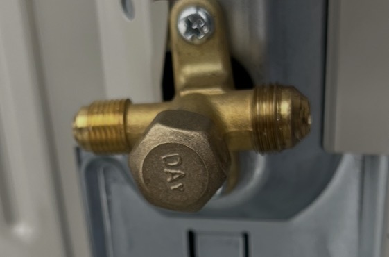

meine neue Daikin ATXD35A sollte gestern vom Klimamann in Betrieb genommen werden. Soweit eigentlich alles gut. Die Anlage war komplett montiert und los ging es mit dem Evakuieren.
Zuerst wurde ca. 30 Minuten Vakuum gezogen und die Pumpe anschließend noch einmal etwa 30 Minuten abgestellt stehen gelassen. Alles unauffällig, keine Veränderung am Vakuum.
Danach wurde die Anlage mit 35 bar Stickstoff abgedrückt. Nach ungefähr einer Stunde ebenfalls keine Veränderung. Juhuu – dachte ich, jetzt kann es endlich losgehen. :grinning_face_with_smiling_eyes:
Nach dem Ablassen des Stickstoffs wurde noch einmal etwa eine halbe Stunde evakuiert. Keine Ahnung, ob das nach der Druckprobe unbedingt nötig ist, aber er hat es so gemacht.
Und jetzt kam der Super-GAU:
Beim Öffnen des Ventils mit dem Inbusschlüssel hat er zunächst ungefähr 1 bar Kältemitteldruck auf seiner Testo-Anzeige einströmen lassen. Das hat er dann etwa 5 Minuten so stehen lassen, ohne dass sich an der Anzeige etwas verändert hat.
Beim anschließenden Weiterdrehen des Ventils kam dann plötzlich sofort Kältemittel aus dem Ventil bzw. aus dem Bereich des Inbus-Anschlusses. Er hat versucht, das Ventil so schnell wie möglich wieder zuzudrehen, aber laut seiner Aussage ließ es sich nicht mehr richtig bzw. nicht mehr vollständig schließen.
Daraufhin hat er schnell die Messingkappe/Mutter auf den Anschluss geschraubt.
Jetzt ist natürlich erst einmal guter Rat teuer. :confused:
Der Klimamann macht normalerweise ausschließlich Anlagen im Industriebereich und kann leider erst am Freitag wiederkommen. Er möchte dann das Kältemittel absaugen.
Seiner Aussage nach muss der Serviceanschluss bzw. das Ventil getauscht werden. Er möchte das angeblich mit einem Klemm-/Quetschverbinder von Serto oder Armacell lösen. Löten könnte er zwar ebenfalls, meinte aber, dass sie solche Reparaturen im Industriebereich grundsätzlich mit diesen Verbindern machen. Auch bei Kühlschränken sei das früher so repariert worden.

Was war nun am Ende undicht, das Schrader Ventil am Serviceport, oder das Inbusventil?
Das Inbusventil .Leider.
Es könnte eine gewisse Chance bestehen, dass das Teil zwar beim Aufdrehen undicht ist, aber wenn vollständig geöffnet, wieder dicht. Aber selbst, wenn es vollständig offen nicht dicht ist, stört das überhaupt nicht, weil man ja die Kappe draufdreht. Die Kappe ist die eigentliche Abdichtung.
Fachmännisch würde man das dann so machen, dass man zuerst alles Kältemittel absaugt, dann beide Inbus-Ventile komplett öffnet, die Kappen wieder mit Drehmoment aufschraubt, Anlage dann evakuieren und mit Kältemittel füllen.

Die Ventile kann man kaufen, ich würde vermuten dass an der engen Stelle eher gelötet wird.

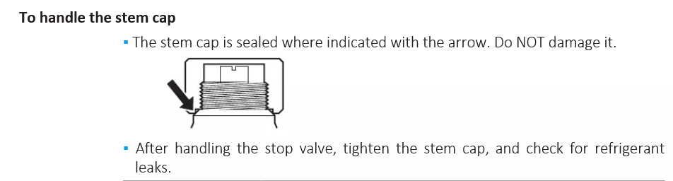

In meiner A1 Schulung wurde das 3-Wegeventil besprochen. Dort wurde gesagt, dass dieses intern nur in den Endlagen metallisch abdichtet und zwischendrin (nur beim auf- zuschrauben) mit einem O-Ring. Wenn dem so wäre, könnte man das Kältemittel absaugen, Ventile beide komplett aufdrehen und eine Dichtigkeitsprüfung durchführen. Anschließend neu befüllen und die Anlage sollte ok sein (nach korrekt montierten Kappen).
So steht es auch in der Daikin Anleitung.

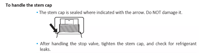

Bei Daikin wird beschrieben dass die Kappe die Dichtfunktion übernimmt.
Der Fehlerfall könnte in der Tat auf einen defekten O-Ring hindeuten, ist aber aus der Ferne nicht nachweisbar.

Innensechskant übernimmt nur eine Sperrfunktion und ist kein "Weg"
Metallisch dichten scheint bei den meisten heutigen Anlagen nur noch im zugedrehtem Zustand. Denn aufgedreht wird nur noch sanft, kann also keine metallische Dichtfläche mehr sein. Früher war das anders, da musste man kräftig auf Anschlag aufdrehen.
So haben die das Anfang Juni noch in dem Seminar unterrichtet (auch an Splitgeräten). Eigentlich sollte es dann dicht sein, die Kappe dient nur als zusätzliche Sicherheit. Bzw. viele Monteure wissen das nicht unbedingt und drehen die Innensechskantschraube wieder ein Stück zurück, wie bei einem Wasserhahn. Und das ist bei diesen Ventilen halt verkehrt.

Dann hat er mir nochmal erklärt, dass das Ganze mit einem Doppelnippel und Armacell-Flare-Fittingen überhaupt kein Problem darstellen würde. Natürlich habe ich dadurch eine Schraubverbindung mehr, aber damit kann ich leben.
Er hat auch noch eine andere Möglichkeit genannt: Wenn das undichte Serviceventil irgendwann gar nicht mehr zu gebrauchen wäre, könnte man die Leitung direkt hinter dem Ventil abschneiden und dort die Kältemittelleitung anschließen.
Ich habe mich jetzt aber für die Variante mit einem neuen Ventil und Schraubverbindung entschieden.
Eine Reklamation und Rücksendung möchte ich ehrlich gesagt vermeiden. Das Außengerät ist top und ohne irgendwelche Beschädigungen bei mir angekommen. Außerdem funktioniert soweit auch alles und das Gerät selbst ist völlig okay. Nur dieses blöde Serviceventil macht eben Theater. :roll_eyes:
Zum Wechsel des Ventils werden wir das Gerät abbauen.
Puh… zum Glück sind da auch Armacell-Fittinge dran. :sweat_smile:
Dann wird das Serviceventil getauscht und anschließend wird er die Anlage komplett neu befüllen. Und dann sollte das Ganze hoffentlich laufen.

Das ist heute bei den meisten Anlagen technisch anders gelöst. Hersteller warnen in Installationsanleitungen davor, diese Inbus-Ventile nicht kräftig gegen den Anschlag zu drehen, weil die ansonsten kaputt gehen.
So wie ich es verstanden habe: Viele alte Monteure kennen das noch so und bei aktuellen Anlagen ist es fast durchweg so, dass nur sanft aufgedreht werden darf, weil das nur ein Anschlag und keine metallische Dichtung ist.

Im Handbuch der ATXD steht:
Was denn nun???
