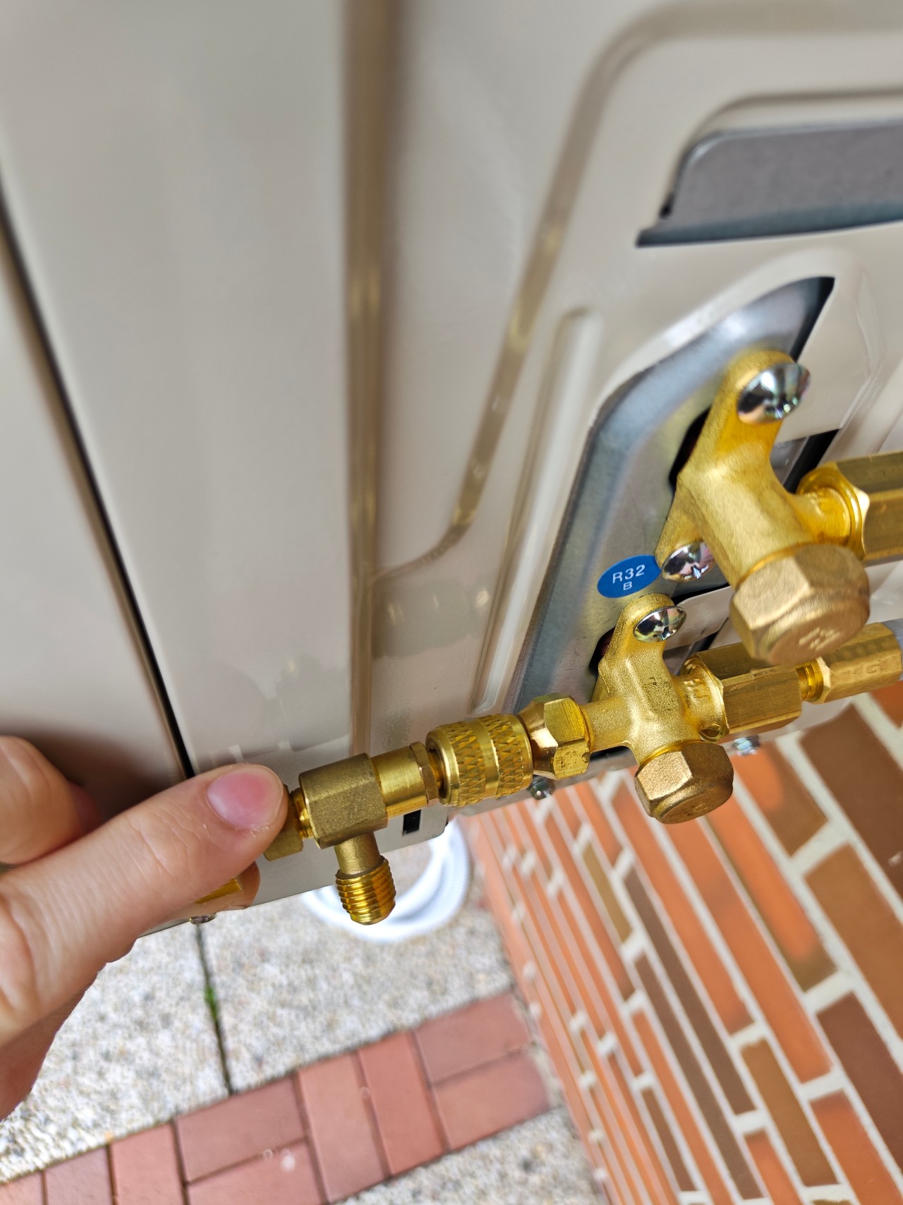

bei der Installation meiner Daikin ATXC25D/ARXC25D bin ich leider auf ein unerwartetes Problem gestoßen. Der Service-Port zum Anschluss des Sicherheitsventils + Vakuumpumpe ist derart nah am Gehäuse verbaut, dass ich das Sicherheitsventil dort nicht montiert bekomme. Ich habe davon mal ein Foto gemacht.
Wie kann ich das Problem lösen? Eine Idee wäre den kompletten unteren Anschluss loszuschrauben und ein Stück aus dem Klimagerät zu “ziehen”? Wenn dies gefahrlos möglich wäre?

Ein Schraderventil befindet sich bereits am / im Serviceport, der Ventildrückerhahn betätigt es. Es benötigt an dieser Stelle kein zusätzliches Ventil. Wenn der Ventildrücker DIREKT an das Serviceventil geschraubt wird, dann hat er auch Platz…
Ich glaube @Cryser7 will schon direkt den Ventildrückerhahn anschliessen, auf dem Foto ist nur noch die Kappe auf dem Serviceport.

Exakt. Auf dem Foto ist noch die Kappe auf dem Serviceport. Habe das Foto nur nochmal zur Verdeutlichung hier fürs Forum gemacht.
Mit abgeschraubter Kappe passt das Ventil nicht sauber an den Anschluss.

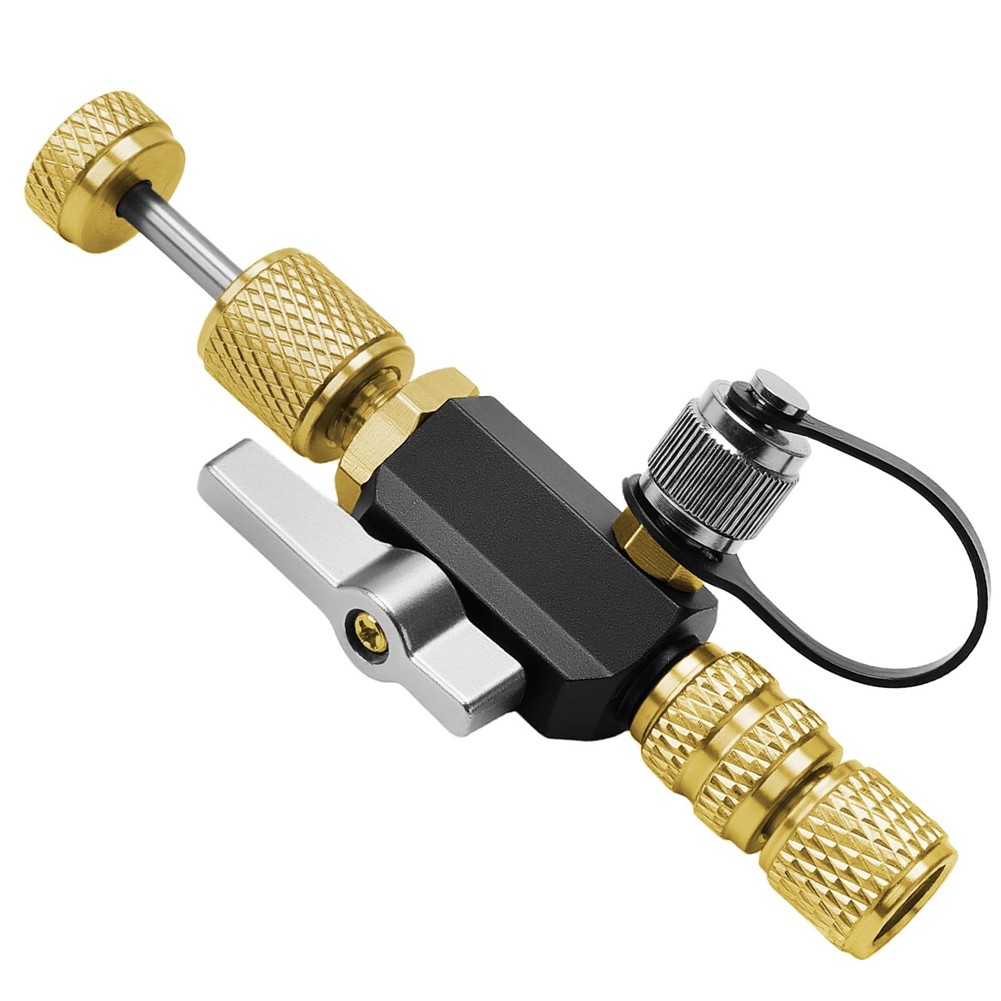

Möglich wäre es wohl mit einem Valve Core Removal Tool. Das ist schlank und hat dann seitlich abgehend einen eigenen Schrader Port. Benutzen viele Profis, aber da muss man schon genau wissen was man tut.

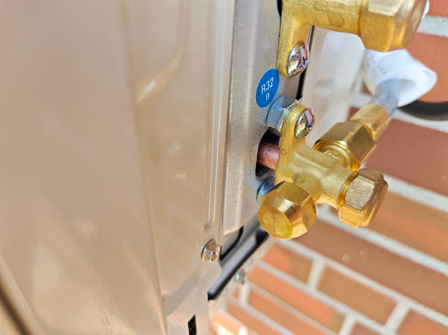

Laut einem Reddit-Thread aus den USA wird dort empfohlen den Anschluss einfach loszuschrauben. Ich werde morgen mit einer Inspektionskamera mal schauen (wenn möglich) wie es dahinter aussieht. Ein herausziehen des Anschlusses um einen halben cm würde ja schon reichen. Ansonsten bleiben nur noch die anderen Optionen.
Falls noch jemand über das gleiche Problem stolpert. Die Lösung war relativ simpel. Der untere Anschluss wird einfach losgeschraubt und lässt sich somit ein bisschen aus dem Gehäuse ziehen. Den Anschluss dann für fixieren und wenn alles vakuumiert ist wieder zurückschrauben.
