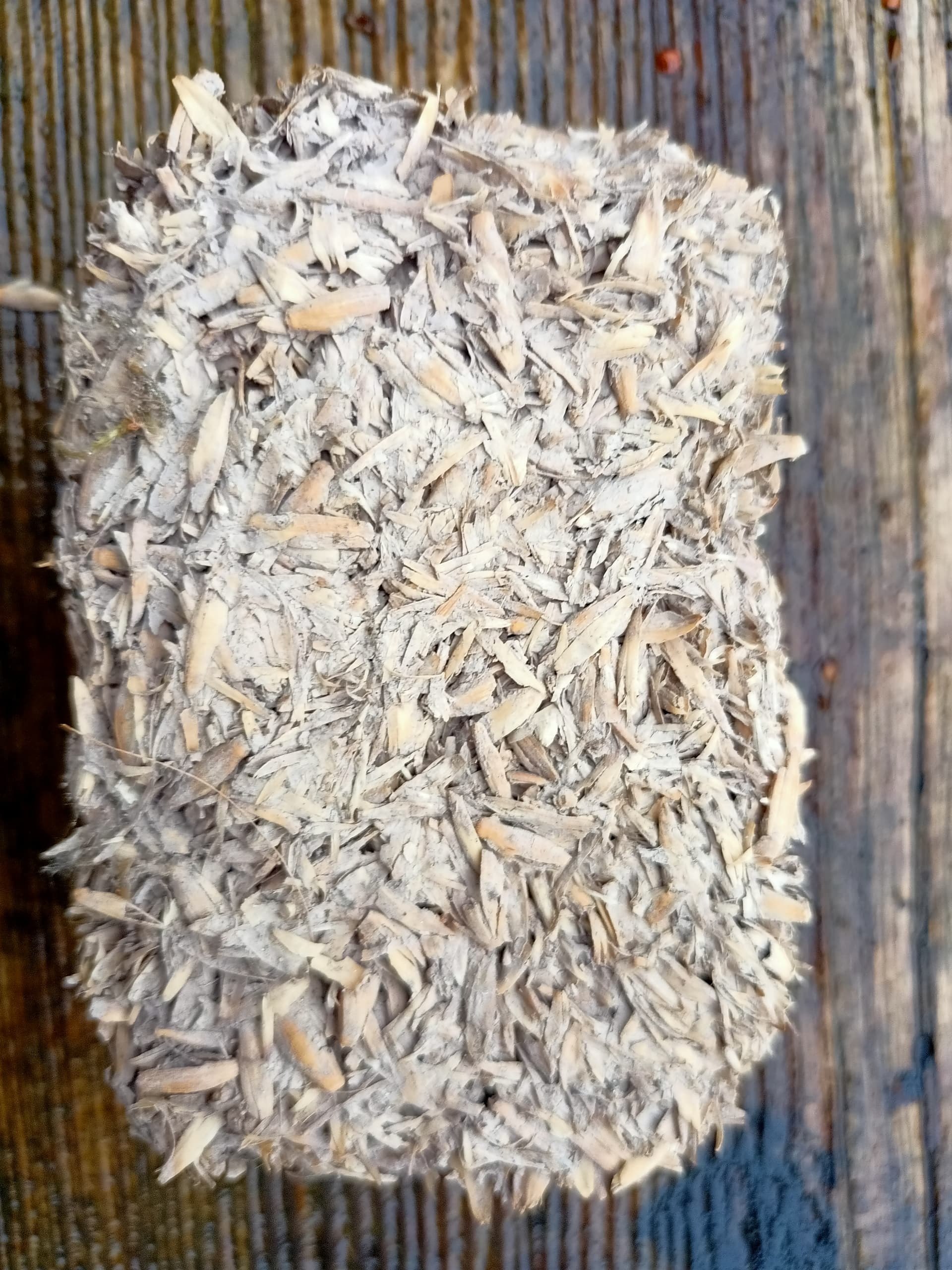

Hier hab ich mal vor Jahren ein Sample gemacht mit Dinkelspelzen/Spreu also die Hülsen mit Lehm angemischt , wiegt fast nix , kost fast nix
Kostet so 10-30 Euro der m3 auf Kleinanzeigen ..

die Dinkel-Streu-Variante ist vermutlich Kostentechnisch kaum zu toppen. Nur wird dabei niemand die Dämmeigenschaften mit Zahlen belegen oder?
