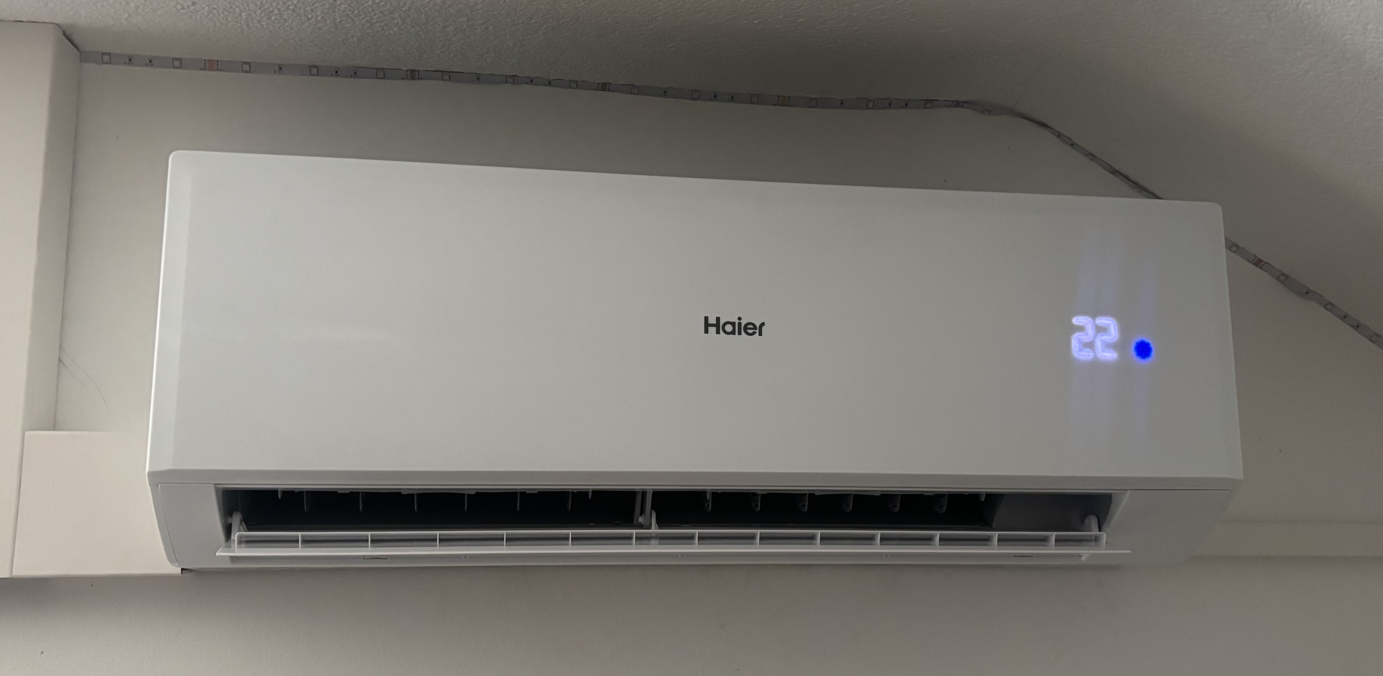

Wir wissen nicht wann wir dämmen. Haben uns jetzt für Haier Geräte entschieden. Ich verstehe nicht warum hier im Forum immer nur Daikin oder MSB empfohlen wird.
Wie seid ihr zu dieser Entscheidung gekommen? Haben die irgendwas Besonderes? Gibts Erfahrungen in Sachen heizen? Oder sind die vor allem günstig?
Wurde uns mehrfach empfohlen. Preis Leistung wären gut.
Möchte jetzt nicht so viel Geld in die Hand nehmen wer weiß, wann die Teenager ausziehen und ob wir dann oben vermieten
Dann berichte mal über die Erfahrungen mit Haier. Wie du schon schreibst, nutzen hier viele im Forum Daikin, MEL und MHI. Dimstal und Hantech gibts auch einige. Aber Haier haben wir glaube ich noch nicht. Da sind Erfahrungsberichte sehr willkommen.
Hatte mal nachgeschaut, Haier gehört zu den großen chinesischen Herstellern, die werden recht wahrscheinlich die Anlagen selber bauen und nicht nur labeln.
Hallo. Wollte mal ein kleines Zwischenfazit geben.
Die Anlage läuft seit ein paar Wochen und wir sind bislang echt zufrieden.
Sie macht was sie soll.
Wir lassen sie durchlaufen und sie verbraucht laut Shelly im Schnitt 231 Wh. Nun haben wir auch den ersten richtig warmen Tag.
Bislang hab ich nur Probleme mit der App. Über sie kann ich leider nur ein Innengerät steuern.
Alles in allem hat uns das ganze unter 2000 Euro gekostet. Was wirklich ok ist.

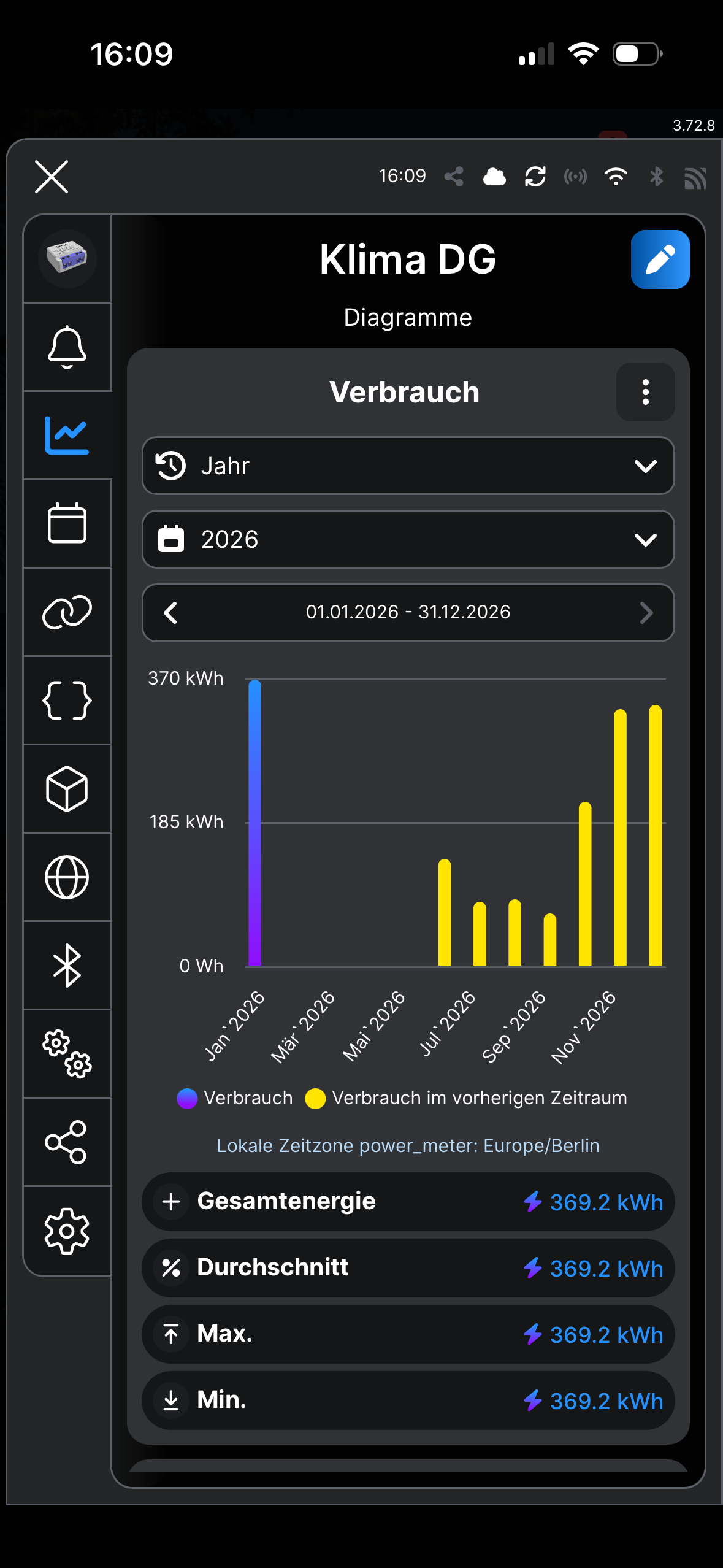

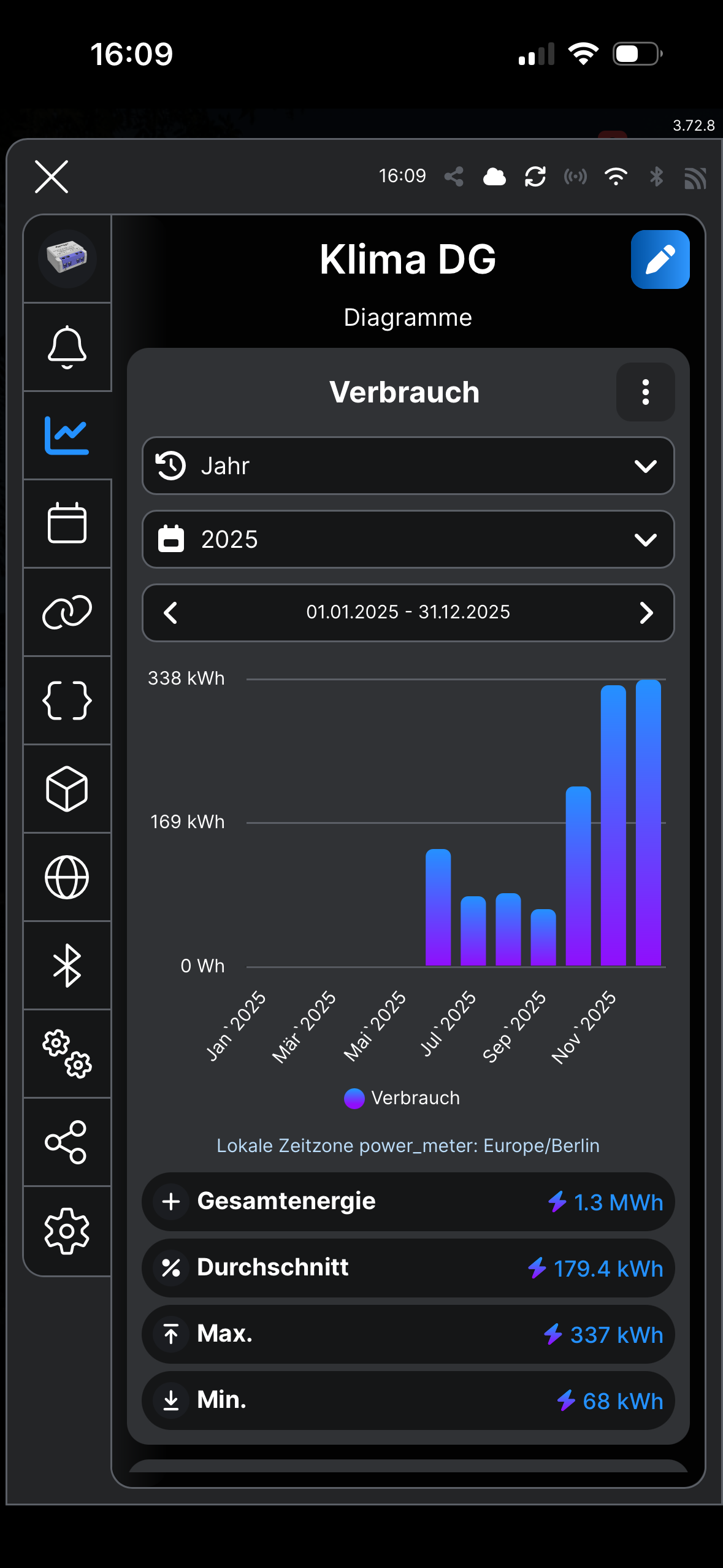

wir nutzen unsere Anlage inzwischen schon ziemlich lange und möchten gern eure Einschätzung dazu hören.
Im Anhang habe ich ein paar Bilder mit den entsprechenden Daten eingestellt.
Zur Einordnung:
Es handelt sich um ein Haus aus dem Jahr 1970. Der Dachboden ist weitestgehend ungedämmt, lediglich der Boden ist ein wenig gedämmt. Die Geräte laufen bei uns tatsächlich 24 Stunden durch. Beheizt werden drei mittelgroße Räume sowie ein Bad.
Die durchschnittliche Raumtemperatur liegt bei etwa 21 Grad.
Mich würde interessieren, wie ihr die Werte einschätzt und ob das aus eurer Sicht so passt oder ob es Optimierungspotenzial gibt.
Vielen Dank schon mal für eure Meinungen!

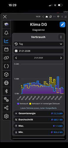

Hier ist mal ein Beispiel Tag ich weiß nicht ob das viel Takten ist oder wenig. Für uns läuft sie soweit gut. Ich weiß nicht wie das mit den Verbräuchen aussieht ob das im Rahmen ist. Aber wie gesagt sie läuft halt durch und macht was sie soll

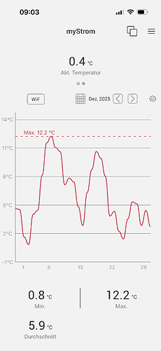

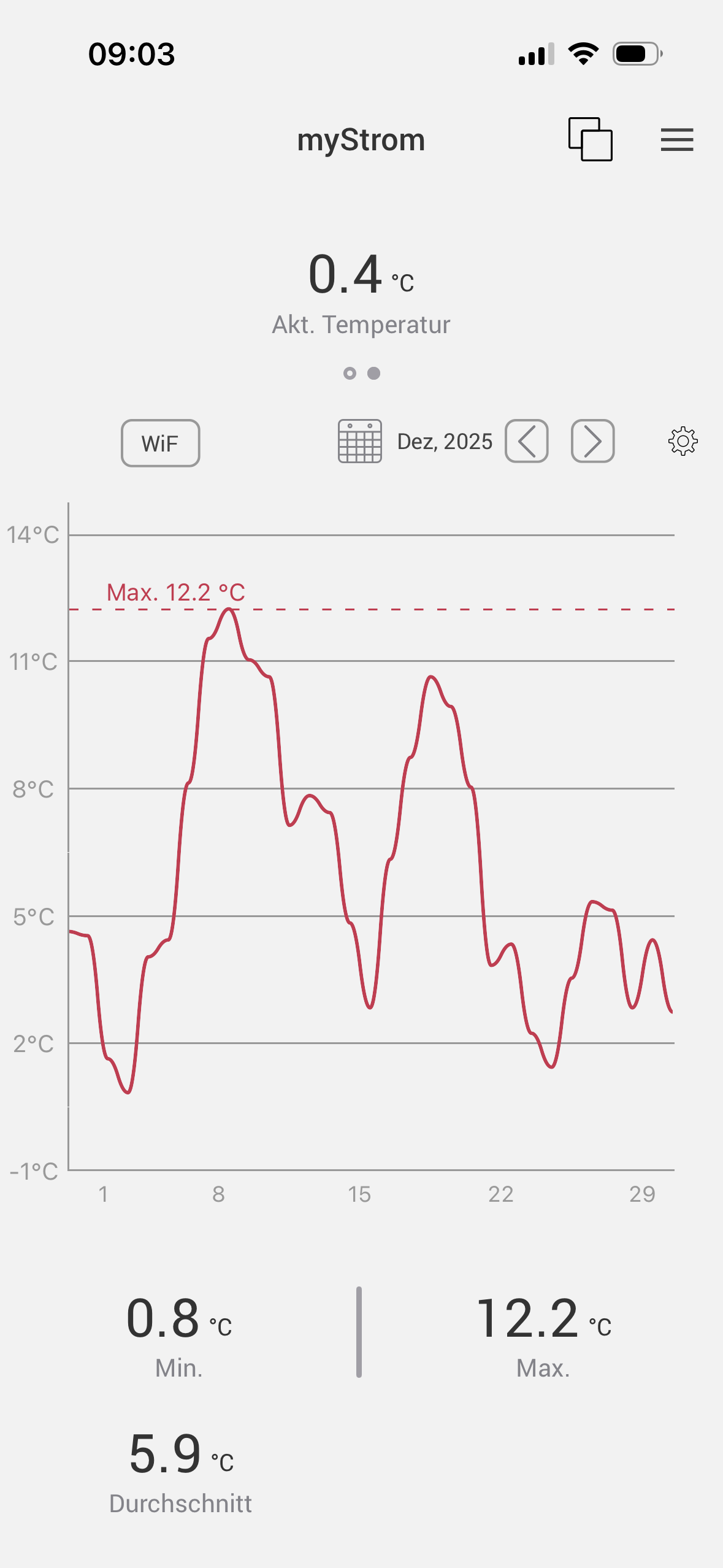

Das müsstest du schon genauer schreiben. Also wieviel m² werden beheizt. Und wie hoch ist der SCOP der Anlage?
340 kWh für Dezember macht ungefähr 2100 kWh im Jahr fürs Heizen an Energieverbrauch und vielleicht 8000 kWh Wärmebedarf.
Den Scop würde ich für eine grobe Beurteilung mal weglassen, da eh nicht vergleichbar zu beurteilen.
m², Anzahl Aussenwände und die Durchschnittstemperaturen für Januar wären hingegen interessant für einen Vergleich und ob die Werte im erwartbaren Rahmen liegen.
Der SCOP ist wichtig, um die Wärmemenge abzuschätzen, die produziert wurde. Über die Wärmemenge kann man abschätzen, ob das in etwa plausibel für den baulichen Standard ist.
Normaußentemperatur wäre aber interessant für die Beurteilung.
Es handelt sich um das komplette Dachgeschoss mit vier Außenwänden und einer Gesamtfläche von knapp 60 Quadratmetern.
