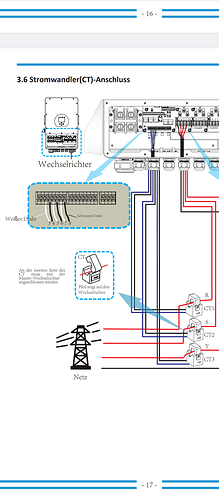

Hallo, ich habe meinen 12 KW Deye jetzt in Betrieb genommen mit 14KW Modulen, aktuell noch kein Acku angeschlossen.
Aber meine CT Klemmen messen falsch.
Eine Klemme messt Minusstrom wenn ich die alle 3 in Pfeilrichtung montiere.
Wenn ich sie herumdrehe messen alle 3 positive Werte, aber zu viel. Ich habe noch einen Shelly zum Strom messen und mein Stromzähler zeigt den aktuellen Verbrauch auch an. Stromzähler und Shelly passen genau zusammen aber Deye zeigt zu viel an.
Den Ratiowert kann man ja ändern. Der steht normal bei 2000:1
Aber auch wenn ich den Wert ändere passt es noch nicht. Ich komme so ungefähr an den richtigen Wert aber wenn dann zB mehr Strom gezogen wird driften die Messergebnisse vom Shelly und Deye weit auseinander.
Ich habe darauf geachtet das ich am Deye die 3 Phasen so anklemme, das der linke Anschluss der oberste CT Messwert ist. Das mittlere Kabel ist der mittlere Messwert und das rechte Kabel ist der untere Messwert.
Wenn Shelly zB ca. 400 Watt anzeigt, dann sind im Deye in Summe ca. 600 Watt auf der Anzeige.
Was muss man noch beachten oder umstellen das die Messwerte passen?

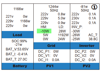

Die Messungen stimmen normalerweise wenn man es korrekt macht.
Also du hängst ein Kurzes Kabel mit einer Steckdose an den LOAD ausgang des Deye, zuerst einmal PE, N und R (L1)
dann ein Heissluftfön dran der ordentlich was zieht
den PV Schalter aus
den Heissluftfön anschalten und schauen ob die Pfeile vom Grid kommen, die Leistung sich entsprechend vergrössert die gezogen wird, und dann auf die Mitte vom Display tippen und schauen ob es diese Zahl ist sie sich verändert und das IMHO positiv weil positive Zahlen IMHO Netzbezug und negative Zahlen einspeisen da bedeuten.
dann das gleiche mit S (L2)
und mit T (L3)
es gab anscheinen ein paar CT Klemmen die falsch montiert geliefert wurden und hunderte die diese CT Klemmen falsch montiert speziell an die faslche Phase angeschlossen hatten
nicht glauben das Links immer L1 in der Verteilung ist, dass ein rechtsdrehende Drehfeld montiert wurde, selber überprüfen!

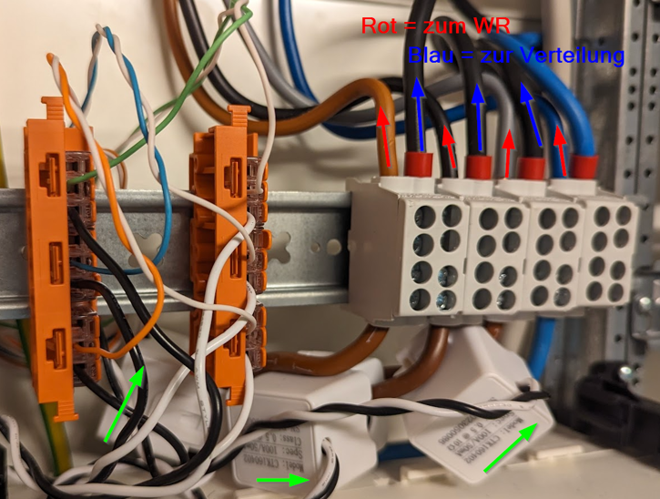

Moinsen, ich hatte das gleiche Problem, mein Elektriker hat in seiner Verkabelung , bei der er alles schwarze Kabel genommen hat,
Anschluß 1 und 3 am LS vertauscht hat. Somit waren die CT auf den falschen Leitungen, obwohl sie optisch richtig saßen.
Passend geändert und anschliessend war alles wie es soll.
Mfg Lemmy
Bei mir geht es jetzt auch. Danke nochmal @auric.

@auric wie von dir beschrieben.
Die Phasen waren vertauscht.

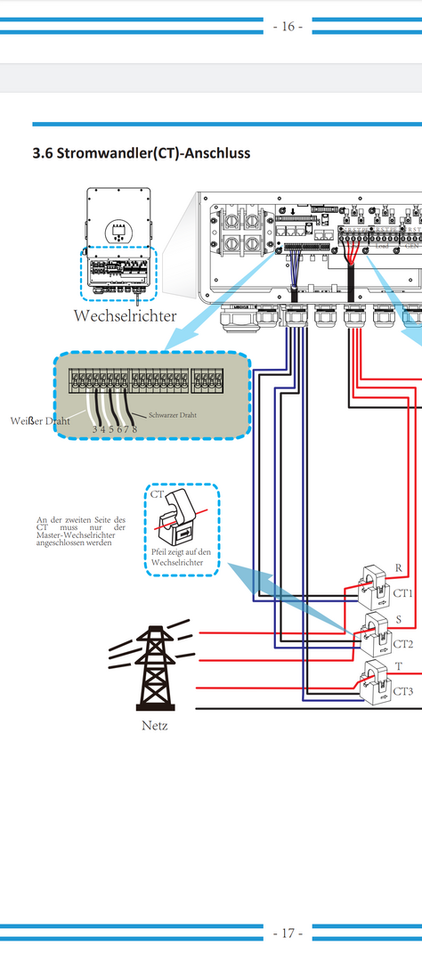

Hallo Leute,
ich habe auch Probleme mit meinen CT Klemmen. Der Fön Test ergibt folgendes: Wenn ich auf einer Phase(egal auf welcher) den Fön anschalte, verändern gehen die HM Messwerte für alle Phasen nach oben. Ich nehme an, das ist ein Symptom für die falsche Phasen-Reihenfolge? Wie kann man die korrekte Reihenfolge ermitteln? Wenn ich mit dem Duspol 1 gegen 2, 2 gegen 3 und 3 gegen 1 messe, zeigt der Pfeil jeweils nach rechts - so hat das auch der Elektriker gemessen. Er kam dann zu dem Schluss, dass das Drehfeld richtig sei. Die angezeigten Werte sind alle positiv, aber zu hoch.

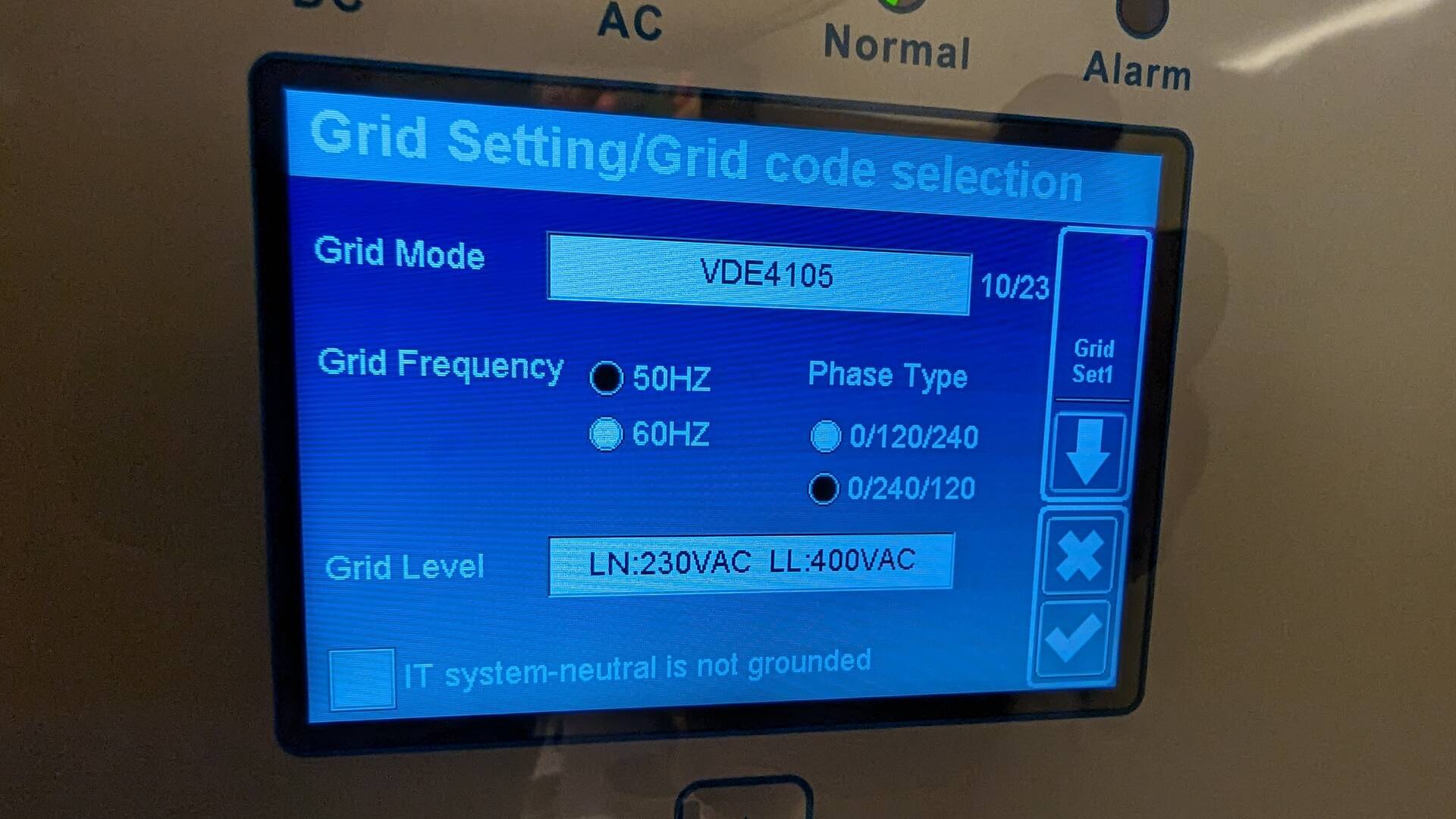

Noch ein Hinweis: Beim Anschluss bekamen wir vom Deye einen Phasenfehler angezeigt. Ich habe dann in der Netz Config von 0-120-240 auf 0-240-120 umgestellt und der WR lief damit an.
Und nun noch eine Frage zu den Messklemmen: Ist es möglich, die zu verpolen? Im Handbuch habe ich nichts darüber gefunden, ob jetzt das schwarze oder das weiße Kabel an den ersten Port für die Klemme(3-8) am WR kommt. Ich vermute, das ist egal und damit nicht mein Problem? ODER wirkt das verpolen genauso, wie wenn man die Klemme anders herum anbringt(Pfeilrichtung)? Siehe Anhang. Die Grünen Pfeile kommen direkt von Zweirichtungszähler
Vielen Dank!
@deebeo hier ist eine Anschluss-Anleitung von 8 / 10 / 12Kw Wechselrichter
Das musst du so anklemmen. Und ich hab bei mir auch rumprobieren müssen welche Klemme die erste und welche die zweite und welche dir dritte ist. Irgendwann ging es.

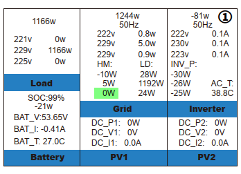

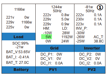

In meiner Situation sind die Drähte einer der Stromwandlerklemmen vertauscht (oder sie sind im Wechselrichter vertauscht).
Es zeigte einen negativen Wert an, wenn der Pfeil in die gleiche Richtung zeigte wie die anderen CTs.
Um dies zu bestätigen, habe ich, wie hier vorgeschlagen, für jede Phase einen Haartrockner an den Lastanschluss angeschlossen, um zu sehen, ob HM und LD für dieselbe Phase gleichzeitig ansteigen. Und das tat es.

Welche Einstellung wäre den die richtige von den beiden 0-120-240 oder 0-240-120 ? und was bedeutet diese Einstellung ?
@marion 0 240 120 ist rechts drehfeld
wenn du das sagst glaube ich das so, auch wenn ich die Zahlen so sehe würde ich es als Links vermuten.
Woher weis man das oder wie verhält sich das zueinander ?
