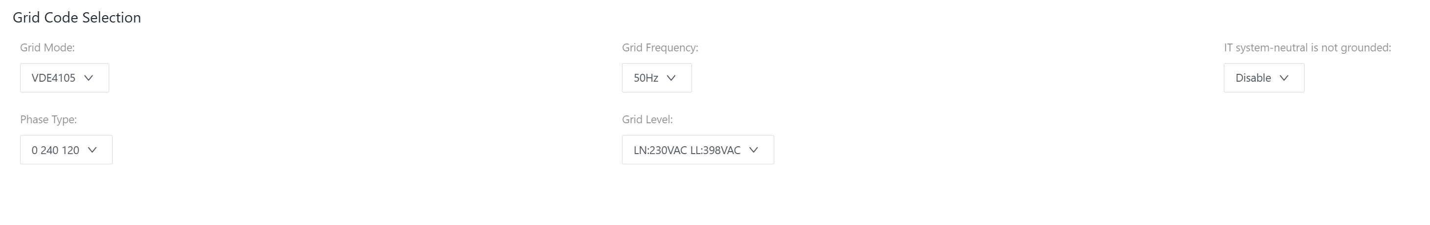

Dann müssten diese Einstellungen ja für ein rechtes Drehfeld stimmen, kann da mal jemand drüber schauen also auch über den rest.
@marion Für Deutschland passt das.
[quote data-userid="20275" data-postid="162961"]
@marion 0 240 120 ist rechts drehfeld
[/quote] {green}:surprised: Aber nur beim Deye, und auch nur bis dieser Anzeigefehler behoben ist, nicht dass noch jemand auf den Gedanken kommt, das wäre wirklich so {green}:wink:
so ist es , ob es jemanden passt oder nicht spielt keine Rolle.
Für die Drehstrom-Versorgungsnetze in, soweit ich weiß, allen Ländern der Erde gilt jedoch die Phasenfolge 1-2-3 mit jeweils -120° Phasenverschiebung.
also entweder 0 -120 -240 bzw. 0 +240 +120 für rechtsdrehend
und 0 -240 -120 bzw. 0 +120 +240 für linksdrehend
Deye hat die + Angaben genommen, also 0 240 120 für rechtsdrehend

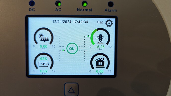

Hab noch nen Lesekopf am Hauptzähler
Und hab am deye genau entgegen gesetzte (invertiert) Werte
-5kW in dem Moment, Strom wandert im Bild ins Netz, also Einspeisung
Dabei war real 5kW Netzbezug
Haus wird allerdings mit 0 angezeigt
dann sind alle deine CTs verkehrt herum eingebaut oder angeklemmt...
Korrekt
Wurden gedreht und läuft seit dem :blush:

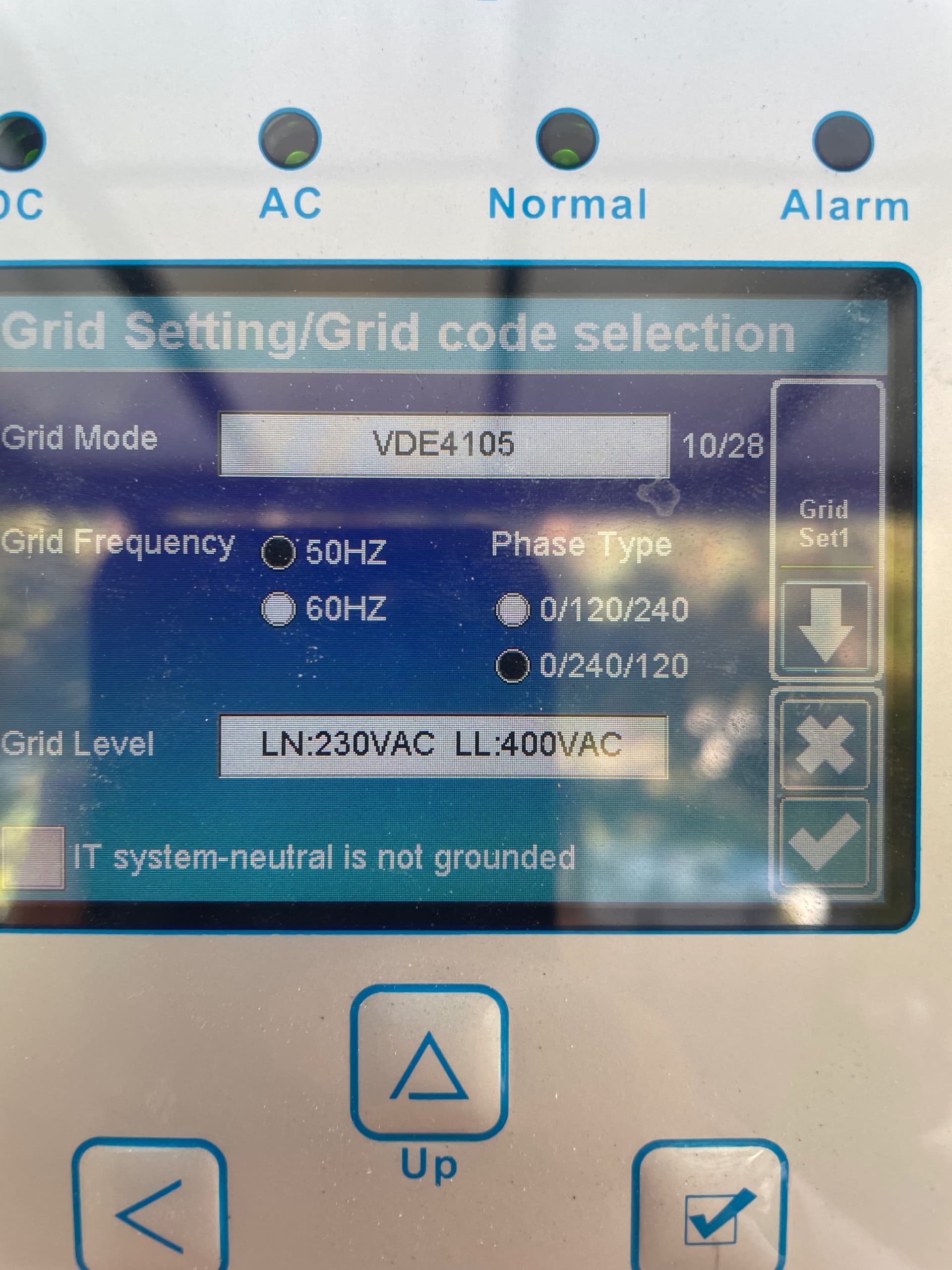

Das drehen der Phasen am WR sollte eigentlich reichen. Die Meldung kommt meiner Meinung nur weil etwas“anders“ ist als vorher und sollte weggehen. Also du hast sichergestellt dass die messwandler L1 auch L1 ist?und alle anderen auch? Wenn kein rechtsdrehfeld herrscht kannst du versuchen am WR im Menü das Drehfeld umzustellen. Da gibt es ne Einstellung mit den Phasen. 0/120/240. da kommt ne Meldung dass der WR zerstört werden kann aber ich hatte das auch probiert und gelesen dass da nix passiert. Mein drehfeld war auch falsch rum.
Werde es heute Abend nochmals versuchen und die Anschlüsse drehen, hoffe du hast Recht.
Werde dann wieder berichten
Also ich hab definitiv ein rechtsfrehfeld.und die Einstellung bei Grid Setting wie gezeigt. Ich meine der WR meckert nur dann wenn drehfeld und Einstellung nicht zusammenpassen. Ich könnte jetzt umstellen, dann schmeißt er mir auch den W03 Fehler
So habe heute Abend die beiden Kabel am Deye vertauscht Braun und Schwarz L1/L2 und ja der Fehler W03 war sofort wieder da und ging nicht mehr weg.
also habe ich das Drehfeld den Hacken von 0/240/120 auf 0/120/240 umgestellt.
und der Fehler W03 ging weg, dafür kam der F13 und ging nach einiger Zeit von Selber wieder weg.
dann hat der Deye das interne Gebläse hochgefahren und hat viel sehr viel Strom vom Netz eingekauft und ins Haus (Nirwana) geleitet obwohl der Speicher zu 99% voll war und keine großen Verbraucher im Haus Eingeschalten waren,
also schnell noch die Messwandler abgeklemmt und der reihe nach um 180° wieder angeklemmt,
läuft jetzt seit einer guten Stunde so und sieht gut aus,
