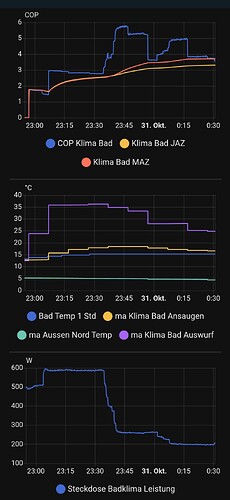

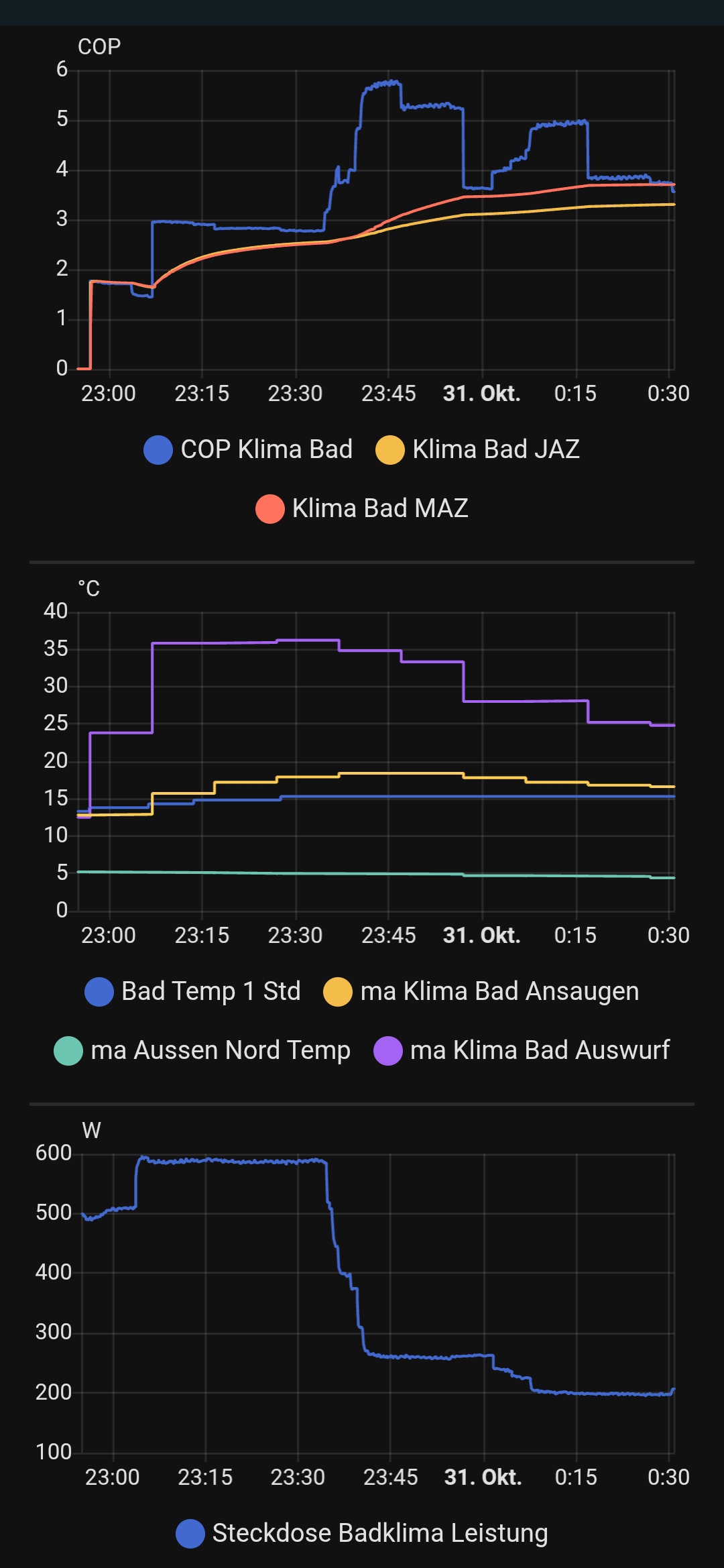

So, wenn ich nicht wieder irre, hab ich mich elegant aus der Affäre gezogen. Ich Ändere Feld1 einfach zu ekektrische Leistung (kwh / 3600 * Zeit in Sekunden). Der Rest kann bleiben. Jetzt werden nicht mehr Sekunden ermittelt sondern elektrische und thermische Energie. Die Teilung ergibt zu jederzeit den AZ. Für die Kurze Zeit sind etwa 2000 COP Änderungen gewesen die dieser netterweise, auf dem Silbertablett, zur AZ Berechnung weitergereicht hat👏
Oben Gelb ist AZ elektrisch/thermisch
Oben braun ist AZ gewichteter Mittelwert
Ich hoffe damit ist das Problem gelöst und ich muss euch nicht weiter nerven.
Danke für die Hilfe.

P.s. trotz den Extremen Ausschläge die ich ihr verpasst habe läuft die Anlage ganz gut ![]()
kleine Anmerkung: Die Wärmeleistung so zu berechnen ist nicht sehr genau. Die Genauigkeit der Thermometer hilft da auch nicht viel. Das Temperaturfeld am Auslass ist nicht immer sehr gleichmässig. Und der Volumenstrom ist der theoretische, laut Datenblatt. Aber in Wirklichkeit ist er nicht gleich.
Glaub ich auch. Aber mir stehen keine Anderen Mittel zur Verfügung.
Dann muss aber Hantech gut gearbeitet haben. Die zwei Thermometer Links und rechts zeigen absolut (± 2 Zehntel) gleich an, ohne Schwankungen.
Da muss ich mich auf die Genauigkeit des Herstellers verlassen.
