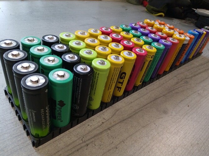

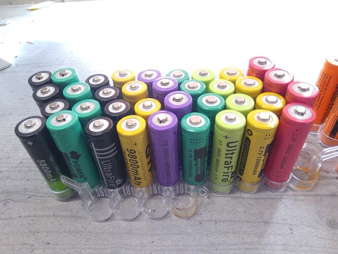

Also habe ich mir vorgenommen, selbst einen Test durchzuführen, rund 80€ investiert und ein paar 18650 Zellen aus China bestellt, das meiste über Aliexpress, ein par über eBay.

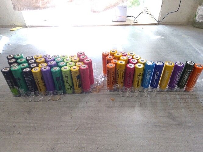

Mittlerweile ist bis auf ein 4er Päckchen alles angekommen. In der Summe sind das, laut Herstellerangaben, 509.600 mAh
um bei den Kapazitätstests einen aussagekräftigen Durchschnittswert zu bekommen habe ich immer 4er Sets geordert

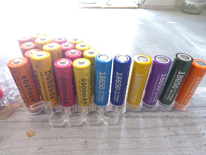

außer bei den sechs hier rechts auf dem Bild, die waren mir zu teuer (2 - 3€ / Stk.). Der Hersteller verspricht "echte Kapazitäten, keine lächerlichen Angaben"

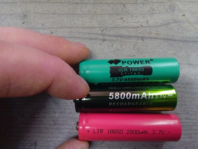

mit dabei: solch eher "bescheidene" Exemplare...

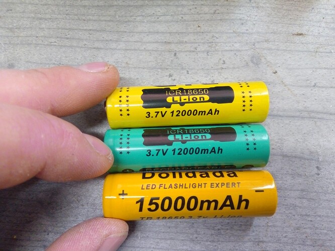

...aber auch die brandneue Generation Super-Zellen, die die bisherige 9.900mAh-Marke weit hinter sich lassen
ebenso fernöstliche Leichtbaukunst

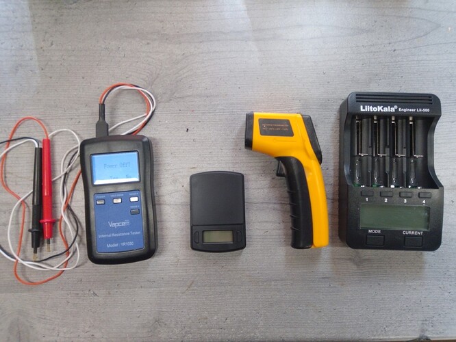

Mess-Equippement:
Vapcell YR-1030 / Mini-Waage / noname-IR Thermometer / LiitoKala Lii500
Ich werde da nn in der nächsten Zeit mit dem Testen beginnen (sobald das letzte Set angekommen ist) und euch hier auf dem Laufenden halten.

Die Zellen mit dem herausstehenden Pluspol haben eine "miniBMS" verbaut, zumindest war das bei den Zellen so, die ich in den Fingern hatte.

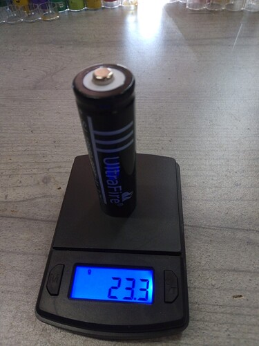

ja kenne ich, aber bei dem bisher gefühlten Gewicht glaube ich eher nicht, dass dort Sand drin ist.

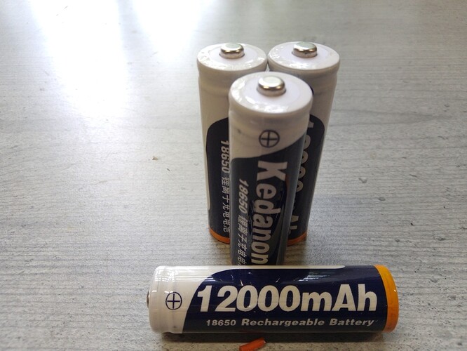

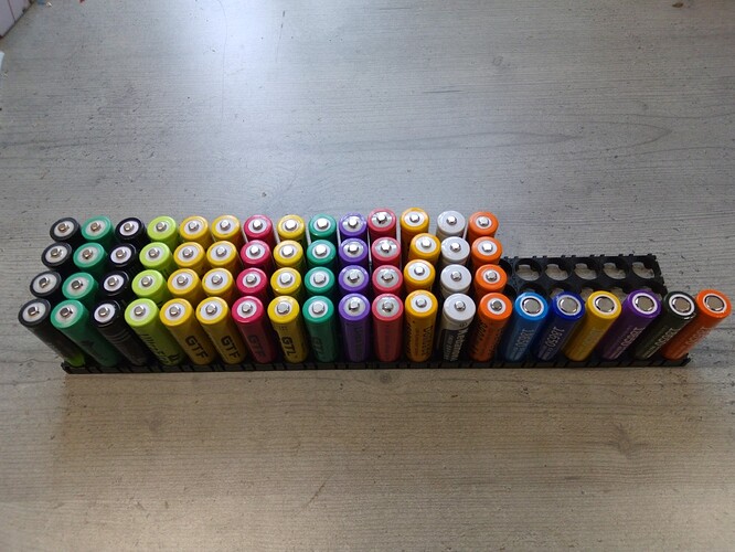

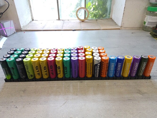

der letzte, noch fehlende Kandidat ist heute angekommen, vier "Kedanone" mit 12.000mAh
Nun ist das Testfeld komplett
20 unterschiedliche Modelle von 10 Herstellern

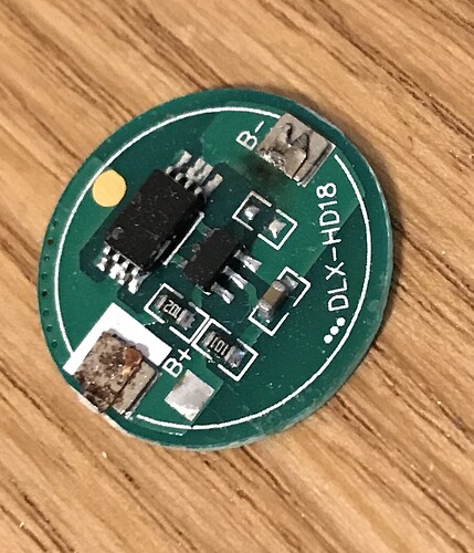

Bitte nicht vergessen, dass der entnehmbare Strom auch von der in den Zellen verbauten Elektronik abhängt und nicht (nur) durch die Zelle selbst limitiert wird !
Und so eine ist bei fast allen deiner abgebildeten Zellen verbaut, bei allem mit dem erhabenen kleinen Pluspol.
EDIT: bei allen Zellen ausser den 6 ganz rechts auf deinem vorletzten Bild !

Wenn, dann sitzt dieses BMS-Plättchen unter dem Minuspol und hat eine Verbindung zum Pluspol. Darüber ist nur ein weiterer Schrumpfschlauch.
Ein Rohrschneider ist nicht erforderlich. Die Elektronik kostet nur wenige Cent.
OK danke für die Info.
Dann sind die China-Zellen alle ungeschützt
