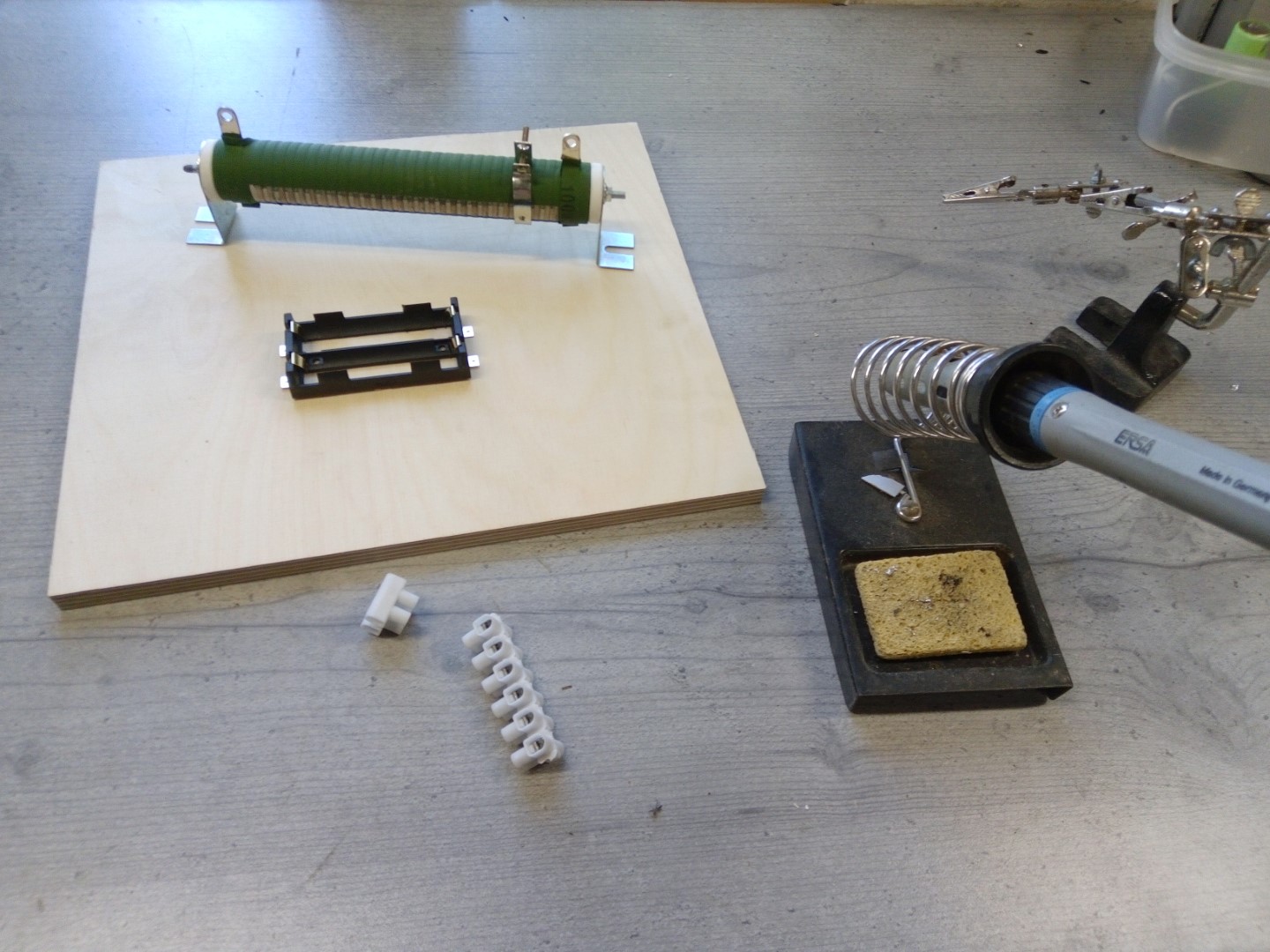

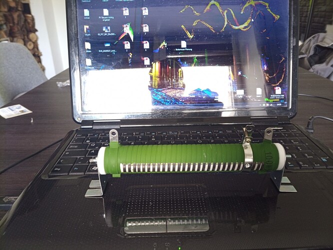

der Widerstand ist heute bereits angekommen. Ganz schön großer Brocken...
Um die Zeit zu überbrücken und weil ich es auch nicht abwarten konnte habe ich ich heute schonmal etwas rumexperimentiert:

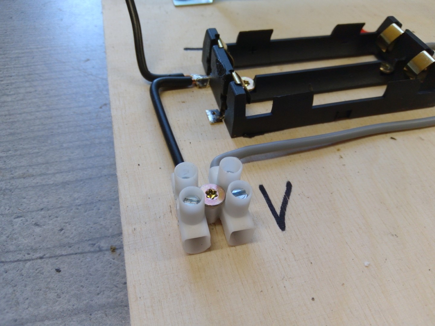

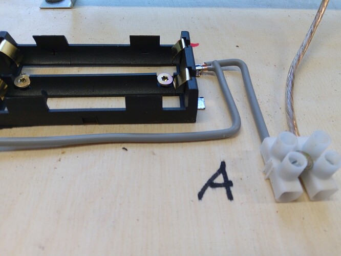

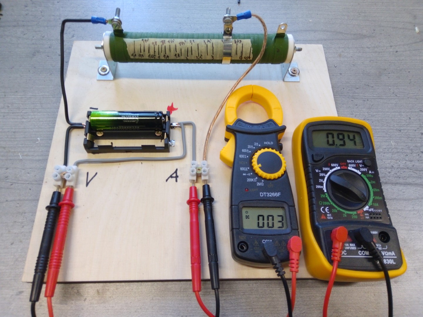

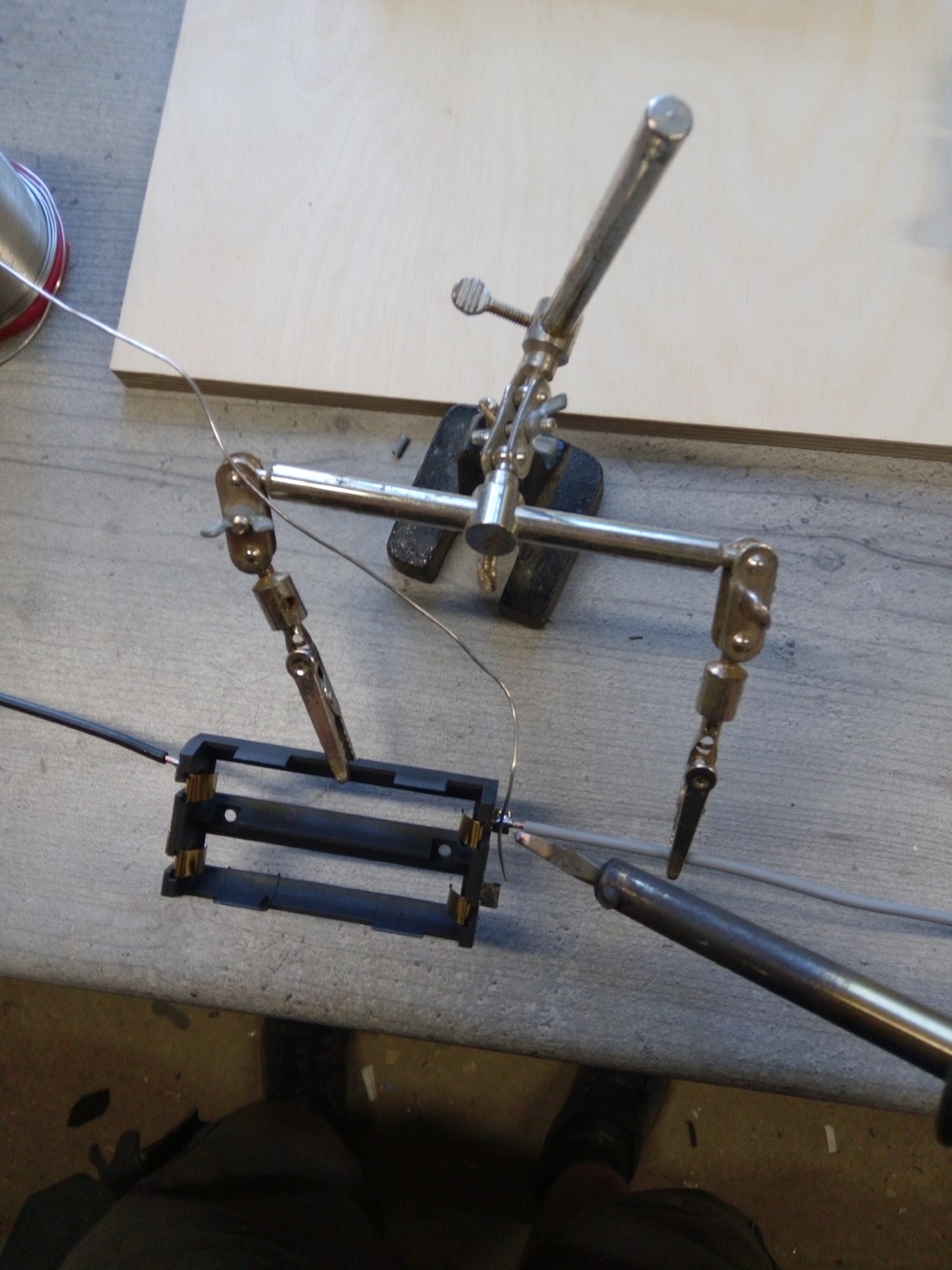

bei diesem 2er Zellenhalter sind die Metallkontakte recht massiv und die "Zuleitungen" haben einen recht hohen Querschnitt, deswegen habe ich den gewählt. Für die Verkabelung habe ich 2,5mm² Kabel benutzt

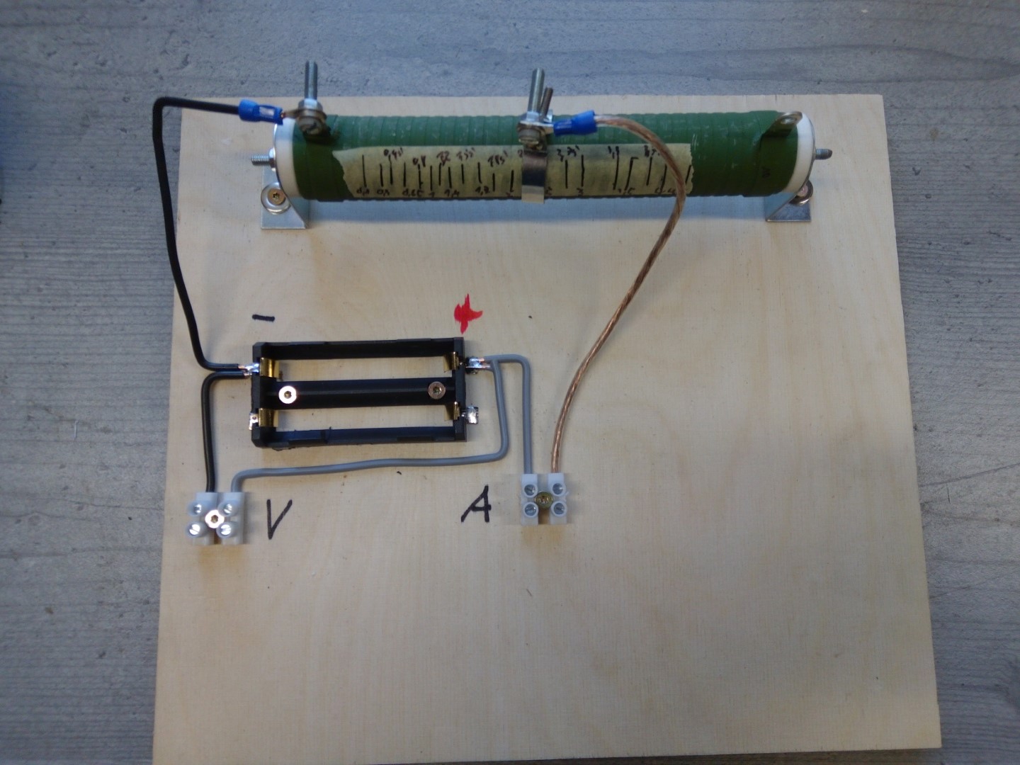

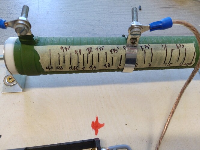

simpler Aufbau, sieht dann so aus. Das flexible Kabel ganz rechts an dem Verstellring ist ein 2,5mm² Lautsprecher-Litzenkabel

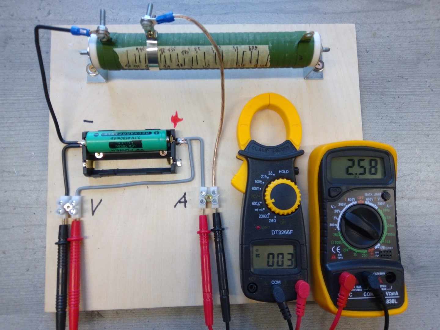

An der Klemme links kann ich die Spannung abgreifen...
...rechts die Stromstärke
das Vapcell YR1030 ist sehr genau bei der Widerstandsmessung, hier habe ich die einzelnen Verstellmöglichkeiten des Widerstands ausgemessen...
...und markiert. Die Rasterung beträgt pro Windung etwa 200 mOhm
erster Probelauf mit den "YCDC" 5.800mAh Zellen und 3,5 Ohm: 0,94 Ampère fließen. Sollte rechnerisch auch passen.
noch ein kurzer zweiter Test mit den Zellen von "Power" und 4.500mAh bei 1,0 Ohm. Das sollten rechnerisch über 3A sein, passt aber schon nicht.
Das nur als Testlauf, ob der Versuchsaufbau passt.
Weiter testen macht so erstmal keinen Sinn weil
1. das linke Messgerät zu ungenau ist, das misst Spannungen ohne Nachkommastellen. Ist ja auch ein Zangenampèremeter für Wechselspannung
2. das rechte Messgerät nur bis 10A geeignet ist.
D.h.: auf die Lieferung mit dem 20A Multimeter warten, dann geht's damit weiter.

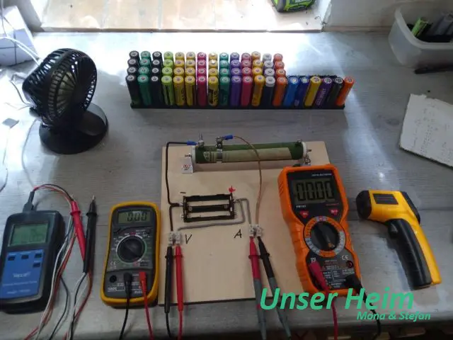

    Hier der Versuchsaufbau zur Messung der Stromstärke.
    https://mona-stefan.de/images/multithumb_thumbs/e93427300cab734355b7dfc8a7f470ba.jpg
  • oben mittig (grün, rund) ein verstellbarer Lastwiderstand. Er ist bis 100 Watt belastbar, geht bis 5 Ohm und ist in ~200mA-Schritten verstellbar.
  • da ich 62 Zellen teste sorgt ein Ventilator für die Kühlung des Widerstandes
  • das rechte Multimeter ist in Reihe zum Akkuhalter geschaltet und misst die Stromstärke, es ist bis 20A belastbar
  • das mittlere Multimeter ist parallel geschaltet und misst die Spannung. Wird der Test-Akku zu stark belastet bricht die Spannung ein und das erkennt man so
  • links das Vapcell YR-1030 um die Widerstandswerte einzustellen

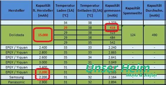

    Besonders katastrophal haben die Doldidada 15.000mAh beim Stromstärketest abgeschnitten, erst bei 1,7 Ohm blieb die Spannung gerade so stabil was 2,1A Entladestrom entspricht

    1. Kapazität
    Das wichtigste gleich zu Anfangs: leider werden die versprochenen 509.600 mAh "knapp" verfehlt.
    Die realistische, ermittelte Gesamtkapazität aller 62 Zellen zusammen beträgt
    74.469 mAh
    https://mona-stefan.de/images/multithumb_thumbs/00e7353f0e25547285e05caba5574040.jpeg
    (die Zellen von Samsung und Panasonic fließen nicht in die Berechnung der Gesamtwerte mit ein)
    Das Leistungsfeld der Testkandidaten reicht dabei von 2.200mAh (EPGY / Yiquan) bis 15.000mAh Werksangaben. Wobei die Dolidada mit den höchsten Angaben tatsächlich dann auch die niedrigste gemessene Kapazität des gesamten Testfeldes aufweisen mit nur 418mAh.
    Der höchste gemessene Wert liegt bei 3.161mAh und kommt von den EPGY mit angegebenen 3.400mAh.
    https://mona-stefan.de/images/multithumb_thumbs/15dce719331f09df41ac52d1ab02074c.jpeg
    Im Schnitt über 62 Zellen gesehen liegt die gemessene Kapazität bei 14,6% von dem, was die Hersteller versprechen.
    Besonderheiten hier:
  • die Dolidada 15.000mAh liegen bei reellen 3,3% dessen, was beworben wird - was einfach nur ein dreister Betrug ist
  • bei den China-Billigstakkus belegen die roten unbrandet Zellen mit 2.800mAh Angabe und immerhin 45,5% Realkapazität den höchsten Wert
  • bei den teureren Zellen von "EPGY" liegt das Modell mit 2.800mAh rated mit 102,3% gemessener Leistung sogar ein wenig über den Herstellerangaben

  • den günstigsten Preis nach € / mAh haben die EPGY 2.200mAh mit 0,83€ / 1.000mAh
  • 6. Tabelle mit allen Messwerten
    Hier möchte ich noch alle gemessenen Werte in Tabellenform als Pdf zur Verfügung stellen
    -> Download (13KB)

  • Die Frage nach brauchbaren Chinaakkus lässt sich nicht ganz einfach mit Ja oder nein beantworten.
    Es kommt darauf an, für welchen Zweck man Akkus benötigt, mit welchem Budget und was jeder selbst als gut bewertet.
    Pro:
  • mit wenigen Ausnahmen scheint die Qualität der Zellen gleichbleibend zu sein, so gibt es nur geringe Schwankungen bei Gewicht, Innenwiderstand, Temperaturentwicklung und realer Kapazität
  • die Temperaturentwicklung ist ungefährlich niedrig, auch weil die Stromabgabe sehr begrenzt ist
  • günstiger Stückpreis von zum Teil 1,54€ / Zelle inkl. Versand
  • reale Kapazitätswerte um 1.200mAh wie bei einigen der Chinazellen sind für Kleinanwendungen wie Wildtierkamera, einfache Taschenlampen, Akku-Ventilator, Smartphone-Powerwall etc. durchaus in Ordnung
  • die Zellen von EPGY weisen alle in etwa die Kapazitäten auf, die auch angegeben sind. Dreivon sechs liegen sogar darüber, drei knapp darunter.
  • Contra:
  • es kann nicht garantiert werden, dass dieselben Akkuzellen, die in einem Jahr produziert werden, noch immer dieselben Werte aufweisen wie hier getestet
  • der niedrige Entladestrom aller Billig-Zellen (außer den EPGY) schränkt die Benutzungsmöglichkeiten der Zellen stark ein
  • umgerechnet auf € / mAh ist der Preis der Billigzellen sehr hoch und teilweise teurer, als bei Markenzellen
  • reale Kapazitätswerte von um 500mAh wie bei den richtig schlechten Chinazellen sind völlig unbrauchbar und jede noch so ausgelutschte Laptop-Zelle hat noch mehr Rest-Kapazität.
  • Langzeithaltbarkeit, Verfügbarkeit und gleichbleibende Qualität ungewiss
  • Zusammengefasst mein Fazit:
    Die Billig-Chinazellen mit unter 1.000mAh sind faktisch teurer Sondermüll und niemand sollte so etwas kaufen und unterstützen.
    Für den Rest gilt:
    Wenn man sich bewusst ist, dass man im besten Fall um 1.200mAh erhält und
    wenn man Akkus nur für bestimmte Mini-Anwendungen wie Wildtierkamera etc. benötigt und
    wenn man im Preisvergleich € / mAh keine besseren Markenakkus findet
    dann können Billig-China-Akkus von Ultrafire, GPL und Co. vielleicht eine Option sein.
    Allerdings bekommt man für nur ein wenig mehr Geld schon ein deutliches Plus an Leistung, s. EPGY Zellen. Wobei hier auch noch zu klären wäre, ob deren Qualität auch gleichbleibend ist und ob sie kontinuierlich hergestellt werden, denn zum Zeitpunkt des Testendes waren bereits alle Modelle als "nicht verfügbar" angezeigt.
    Und wenn wir uns im Bereich um 3€ / Zelle bewegen, gibt es auch Alternativen von bekannten Marken wie Sony, LG Chem, Sanyo, Samsung oder Panasonic und anderen. Anders als bei den Billig-Zellen kann man sich hier auf die Angaben was Kapazität, Entladestrom und auch was Sicherheitseinrichtungen angeht verlassen. Oftmals sind die Werte der Zellen sogar eher etwas besser, als vom Hersteller angegeben.
    Ich für meinen Teil kann jedenfalls keine Empfehlung zu einem der hier vorgestellten Zellen aussprechen.
