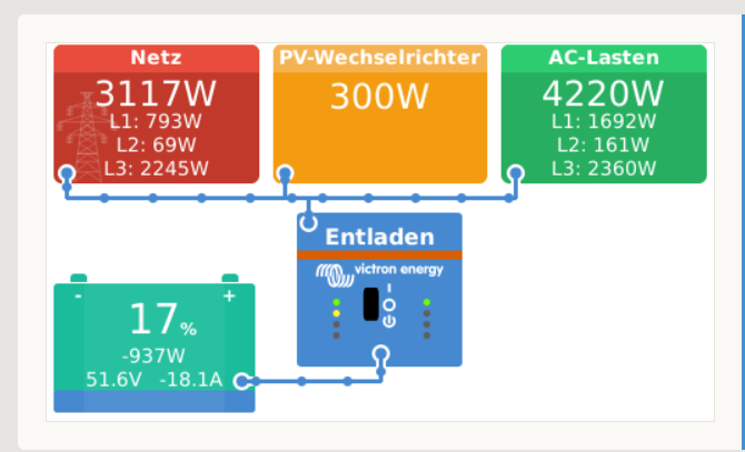

habe einen MP2, Seplos BMS an einem 16x 280AH Pack und Venus OS.
Wo stelle ich denn die Charge / Discharge Conditions ein?
Bei 20% Rest hat der Akku nur noch 8A gegeben, darunter nur noch 4A.
Mit den Discharge Conditions aus dem Datenblatt müssten aber bei 10 % noch 0,3 C = 84 A möglich sein, oder rechne ich falsch?

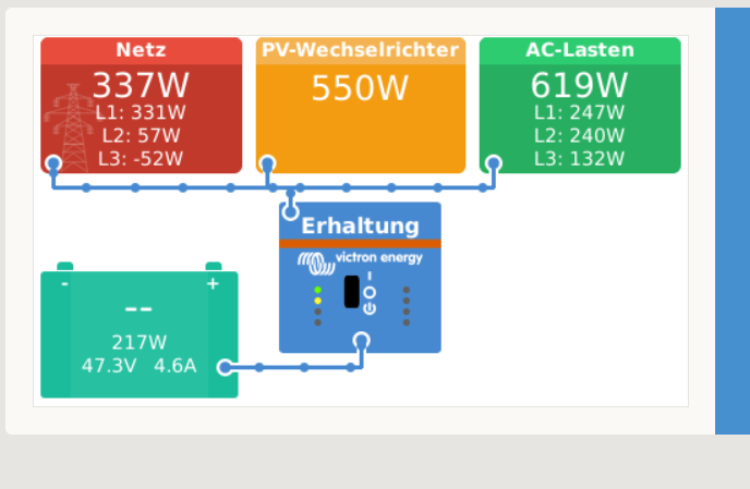

Und warum wird jetzt bei steigender PV Leistung aus dem Netz geladen (Akku ist bei 47V)?

Wird der Wert unterschritten, wird die Batterie automatisch aus den Netz geladen, bis MinSoc erreicht ist: OK, dann ist das aber bei einer leeren Batterie ein unnötiges hin und hergereite auf 1%. Sollte er nicht besser bei erreichen von 5% einfach aufhören ins Hausnetz einzuspeisen, dann brauch er bei unter 5% auch nicht aus dem Netz nachladen.
PS: Dein Akku ist bei 47V quasi leer: Ja, er hat bis 5% konsequent runtergezählt und ist dann ziemlich lange auf 5% geblieben. ~ 3 V lang.

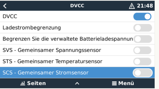

DVCC ja:
Steuerndes BMS: Serial Battery

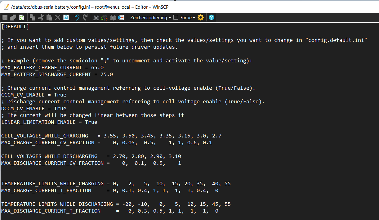

Ich habe die Config gemäß meinem vorigen Post in serialbattery eingepflegt:
und danach Venus OS rebootet.

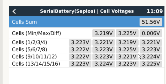

Cell Voltages sind derzeit:
dennoch zieht er keine 75A

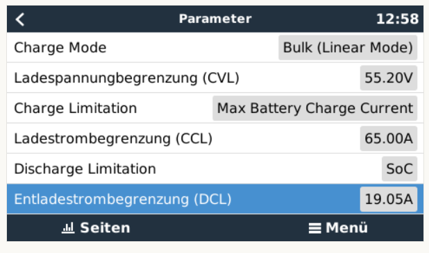

poste mal ein Bild von SerialBattery(Seplos)/Parameters .. da steht dann auch, durch was die Ladung/Entladung gerade begrenzt wird. Aus dem Bauch heraus würde ich sagen, dass die Standard-SOC-Limits bregenzen.

@mdkeil ah, ok.
SOC.
Dabei steht zum Thema SOC gar nichts mehr in der Config. Sondern explizit CCCM_CV_ENABLE = True (Charge current control management referring to cell-voltage enable)
Das steht aber in der config.default; wenn du es nicht explizit in der config.ini auf False gesetzt hast, ist es aktiv.
