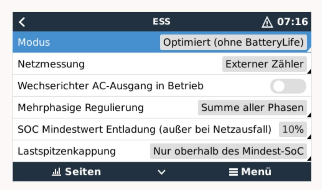

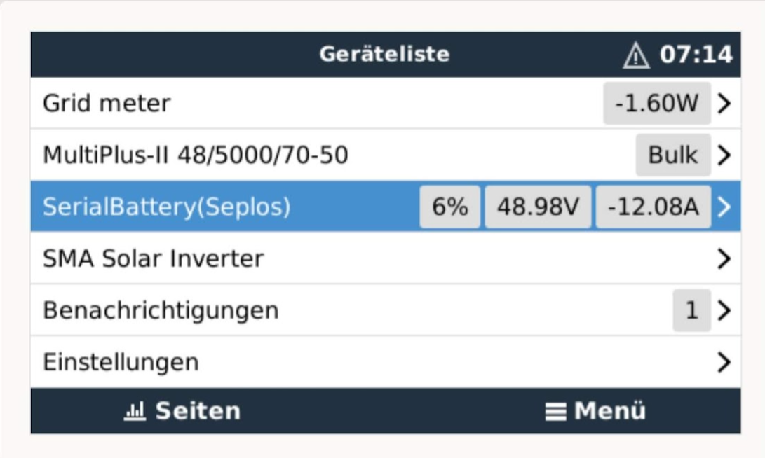

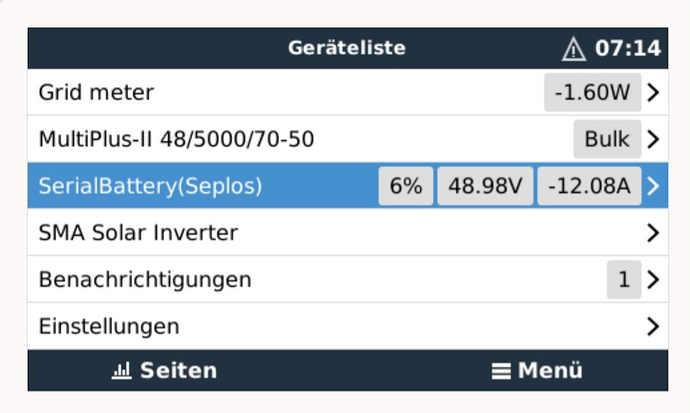

Er hat es wieder getan. Hab den Min-SOC auf 10% stehen.
Ich gucke morgens rein entlädt er schön weiter auf 6% und versorgt aktiv das Haus.
Ich stelle den Min-SOC auf 5%, um ihm damit das nächste Limit zu geben.
Ist ihm aber auch egal und er läuft auf 4%. Dann füllt er plötzlich wieder aus dem Netz nach.
Das ist eigenartig.. hast du noch was direkt am Akku angeschlossen?
DVCC ist aktiv?

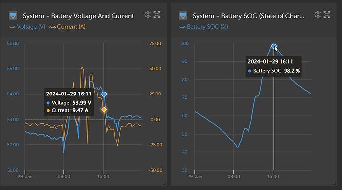

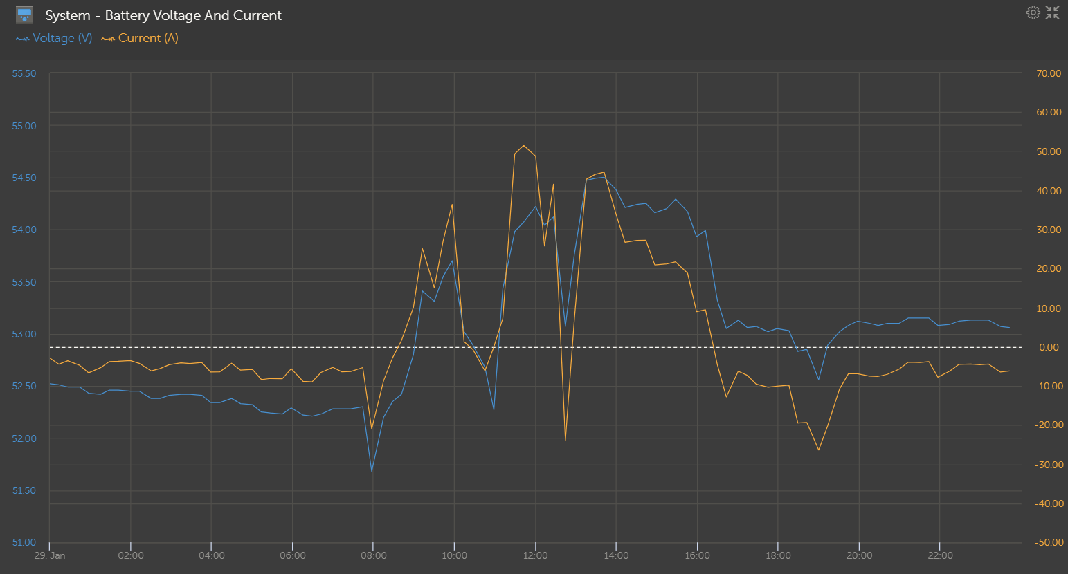

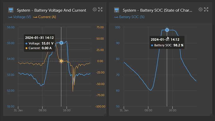

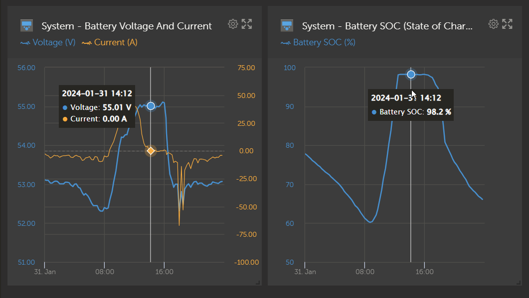

@mdkeil Der Akku hat die letzten Tage schon paar Mal voll geladen. Dabei kontinuierlich und linear auf 98,2% zu. Spannung ab 60% stetig abfallend. Dort stoppt er mit 55V. Ich denke der SOC ist gut.

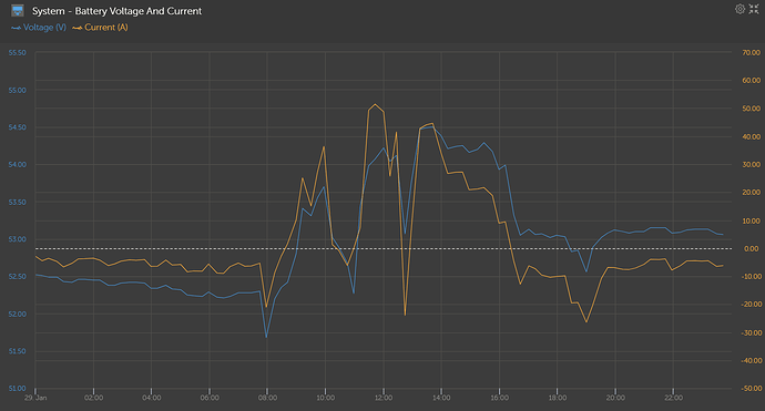

Wo liegt denn deine Ladeentspannung?.. 3.43V/Zelle?.. denn bei 55V sollte nicht Schluss sein.. poste mal bitte deinen Strom/Spannungsverlauf Graph aus dem VRM bitte.
Meinst du das hier?

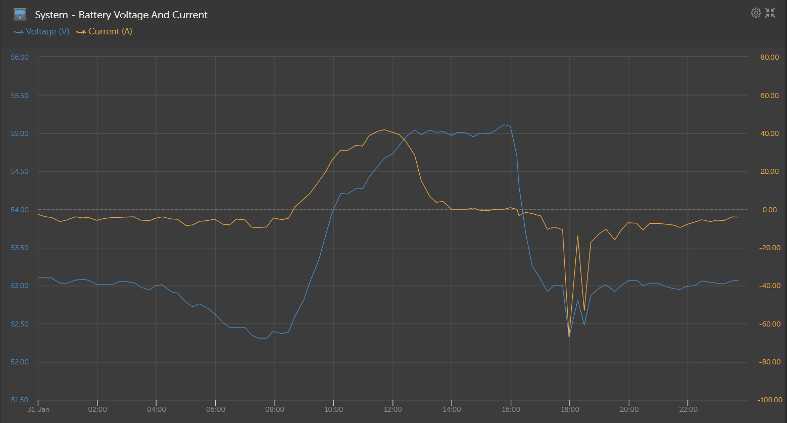

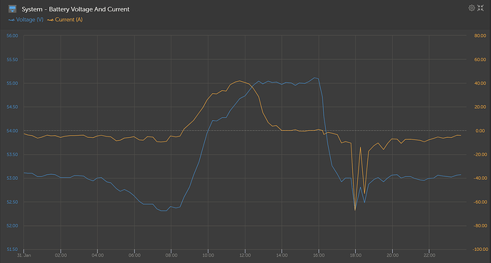

Schau mal beim nächsten Mal vollladen nochmal unter parameters.. um zu sehen, welche Strombegrenzung ggfs. triggert.. unter DVCC hattest Du ja keine Spannungsbegrenzung eingestellt?
Ggfs mal einen moderaten Volltage_Drop in serialbattery einstellen.
Ja, in den default Settings von serialbattery war noch ein Begrenzer bei 3,45 V drin.
Habe ihn auf 3,5 V gestellt.
Der SOC verbleibt weiterhin auf 98,2 % wenn er die 56V erreicht. Aber Schönheitsfehler :wink:
