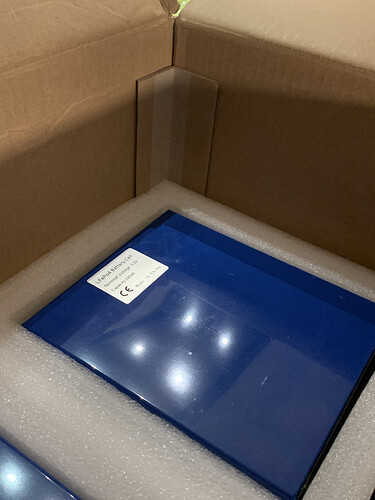

CATL 310AH Zellen über Ali bestellt
Geile Sache, mein 16 CATL 310AH die ich Mitte November bestellt hatte sind heute geliefert worden! Mit vernickelten Kupfer-Busbars und Schrauben.
Vier Kartons a vier Zellen, Transportkartons in den Ecken mir stabilen Pap-Winkel verstärkt. Obwohl eine Kartonecke etwas gestaucht ist gab es keine Beschädigungen an den Zellen.
Die Batterien scheinen tatsächlich brandneue A Zellen zu sein, keine Spuren am Boden oder sonst wo die darauf schließen ließen das die Zellen schon mal eingebaut waren.
Alle QR code’s kristallklar lesbar und unbeschädigt. Auch kein Anzeichen das die umgelasert wurden.

Auf den Aufklebern steht 320Ah ?

Dannn sollten sie auch deutlich über den 320Ah liegen, weil die 320Ah ja mindest Angabe ist.
Aber bei dem Preis kann man nicht meckern.

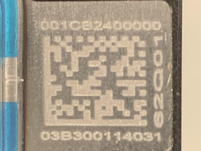

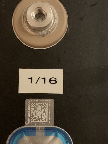

Auf alle die möglichen sichtbaren Parameter hab ich die Zellen gecheckt.
QR Code ist exact da wo er laut Spec sein sollte, da wurde auch nicht drüber gelasert.
Keinerlei Gebrauchsspuren, auch nicht in den Gewinden.
Keine Aufblähungen - nix, gar nix zu bemäkeln bisher.
Wenn’s ein Fake ist, muss es ein Deep Fake sein.

Gewindebuchsen sind nachträglich aufgeschweist, daher wirst du da nichts feststellen können, die blaue Folien zu wechseln kostet in China keine 10Cent.

Wenn die mal aufgeschweisst waren bekommst du die nicht mehr ohne Spuren zu hinterlassen runter um neue aufzuschweissen.

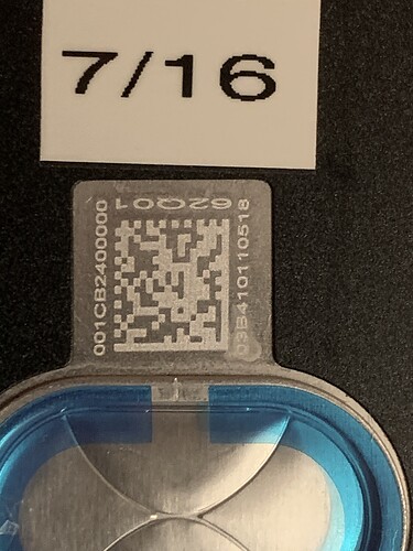

Der QR code enthält „3 Zahlen/Ziffernreihen“ die lesbar um den QR code angeordnet sind.
Die obere Zeile lautet bei allen 16 Zellen auf 001CB2400000. Folglich kam diese Zeile nicht zellenspezifisch oder zeitabhängige sein.
Möglicherweise steckt da der Zellen-Typ oder und der Fertigungsstandort oder ähnliches.
Die senkrechte Zeile 62Q01 ist ebenfalls bei allen 16 Zellen gleich.
Das „Q“ in dieser Zeile erinnert mich irgendwie an Quality...
Interessant ist die untere Zeile, denn die variiert bei allen Zellen.
Der Teil 03b41011 wiederum ist bei allen Zellen gleich, lediglich die letzten 4 Stellen variieren. Da das Fertigungsdatum tatsächlich der einzige Faktor der von einer Zelle zur anderen unterschiedlich sein muss, denke dass ich nur diesen Teil wirklich entschlüsseln muss.
Es ist lediglich eine Zelle der 16 die in diesem ersten tail aus der Reihe tanzt. Da lautet der erste Teil auf 03b300.
Bei den anderen 15 Zellen ist liegen in den letzten 4 digits alle Zahlen eng beisammen.
Das ist für mich schon mal ein starkes Indiz dass meine Lieferung nicht aus einem Haufen gebrauchter Zellen zusammen gewürfelt wurde.
Ebenso erscheint es mir unwahrscheinlich das dies Non-Grade A Zellen sind, denn die werden Tests rausgeprüft. (Keiner der QR code’s ist manipuliert.)
