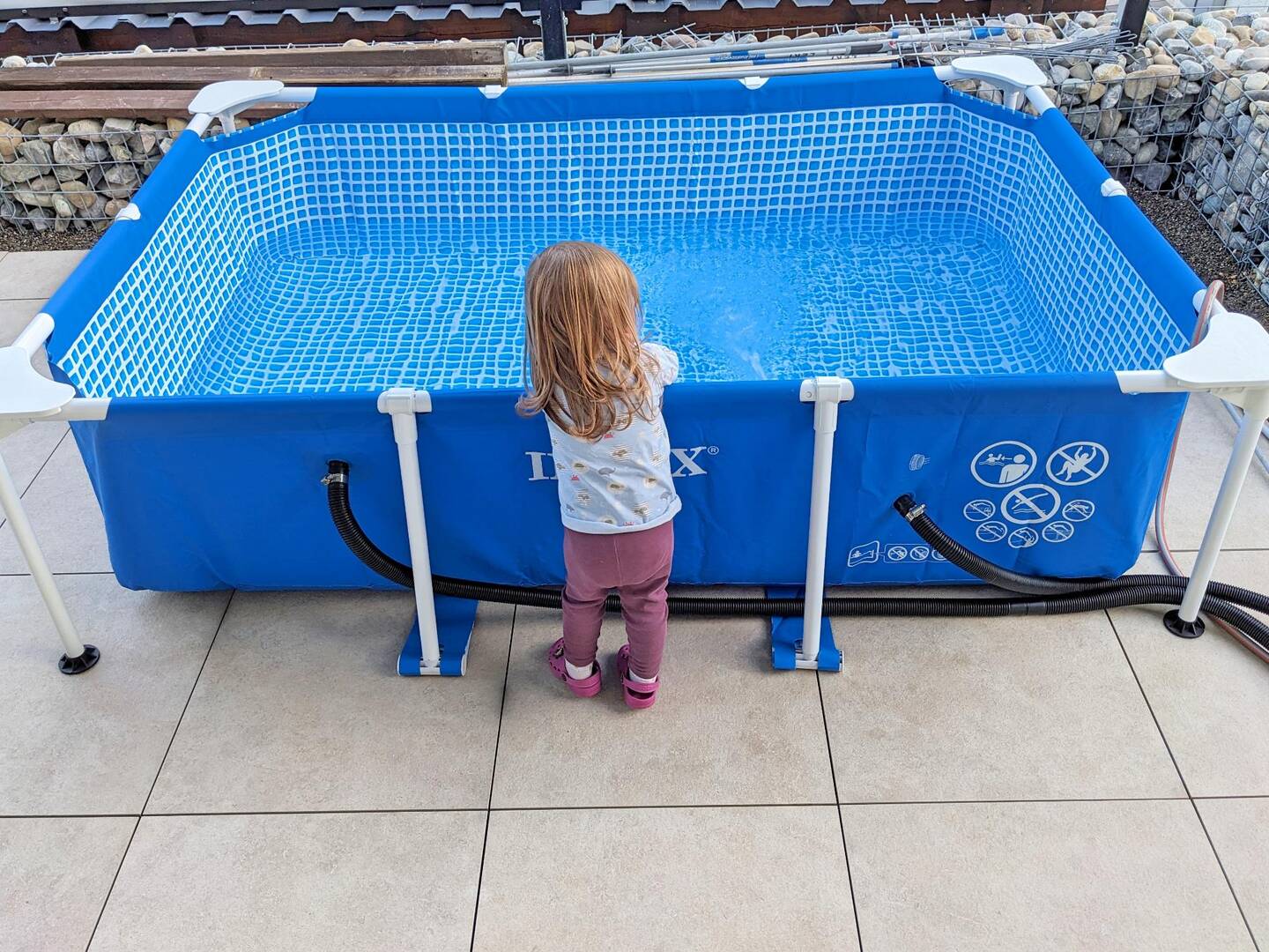

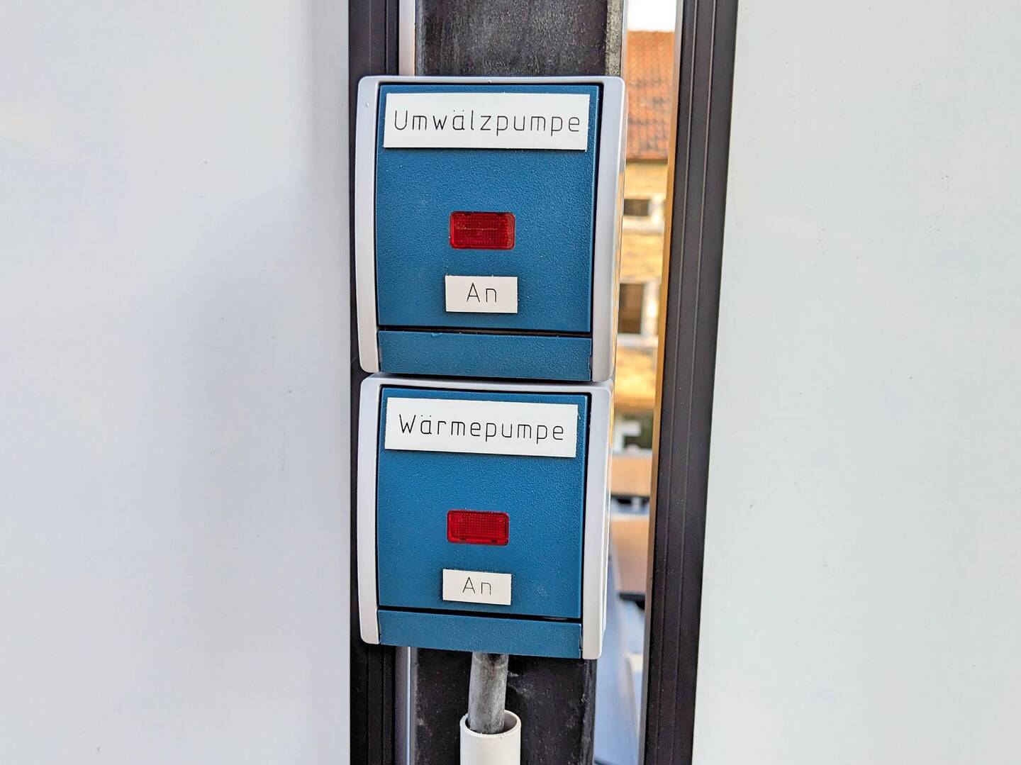

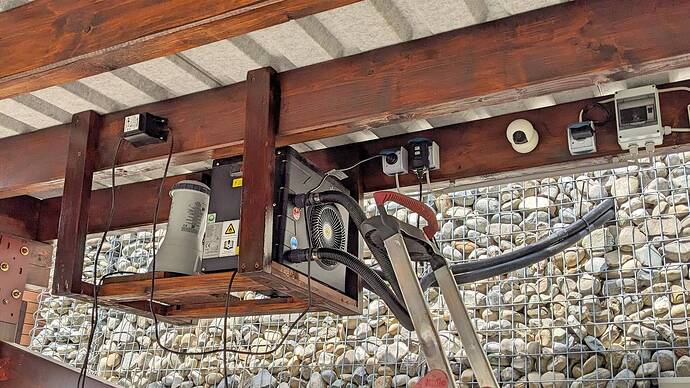

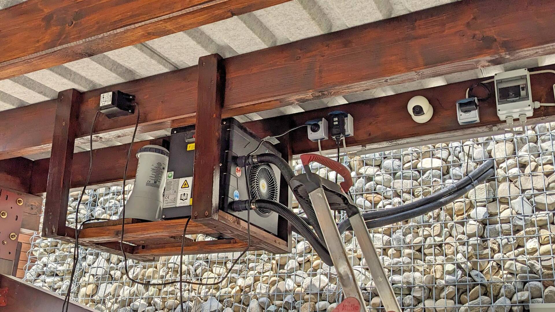

Heute habe ich meine Wärmepumpe für den Pool unter das Carport-Dach verlegt. Warum? Auf der Terasse ist die Wärmepumpe kaum noch zu hören. Die Umwälzpumpe genehmigt sich ca. 70 Watt, die Wärmepumpe um die 500 Watt. Angesteuert über Shelly. Wenn vom Carportdach über 1000 Watt kommen, schalten sich Umwälzpumpe und Wärmepumpe an um den Kinderpool auf 33 Grad zu heizen. Unter 500 Watt geht die Wärmepumpe aus und die Umwälzpumpe läuft weiter bis die 100 Watt unterschritten werden.

Wie realisierst Du die Überwachung der "Einspeise"leistung?
@thorstenkoehler
Diverse Shellys überwachen die Sache. Shelly 3pm überwacht ob ein Überschuss vorhanden ist. Dazu hat jede PV noch einen eigenen Shelly. Carport, Balkon und Fassade. Umwälzpumpe und Wärmepumpen hängen natürlich auch an Shellys. So wie die Klimas auch.

Handbetrieb ist natürlich auch möglich
