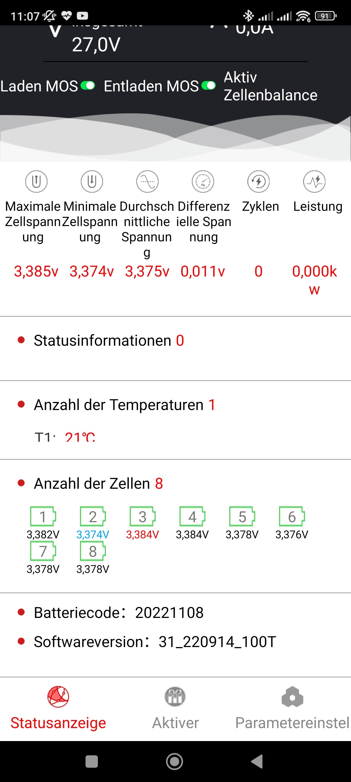

hab mir auch 8 von den Zellen vor kurzem gekauft. Hab aber nur eingeschränkte Mittel zum Testen. Hab mir ein Lader aus dem Modellbau besorgt ( Jun-Si X6) und jede Zelle einzeln mit 15A geladen. Das Teil zeigt mir auch den Innenwiderstand an, aber bei den Werten von euch, gehe ich davon aus, dass das nicht genau ist.
114,7---08:04--6,6--3,387
114,99--08:08--5,4--3,388
115,01--08:07--5,3--3,386
114,82--08:07--5,1--3,388
115,88--08:06--4,9--3,396
115,8---08:05 --5,6--3,395
114,79--08:04--5,4--3,385
114,23--08:03--6,6--3,394
Ladeendspannung war 3,6V, nach ein paar Tagen hatte ich dann oben genannte Spannungen an den Zellen gemessen. Erste Spalte ist die Menge die reingegangen ist bei dem ersten Ladevorgang. Hab mir ein Daly BMS gekauft und mal zusammengesetzt.

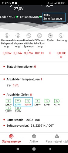

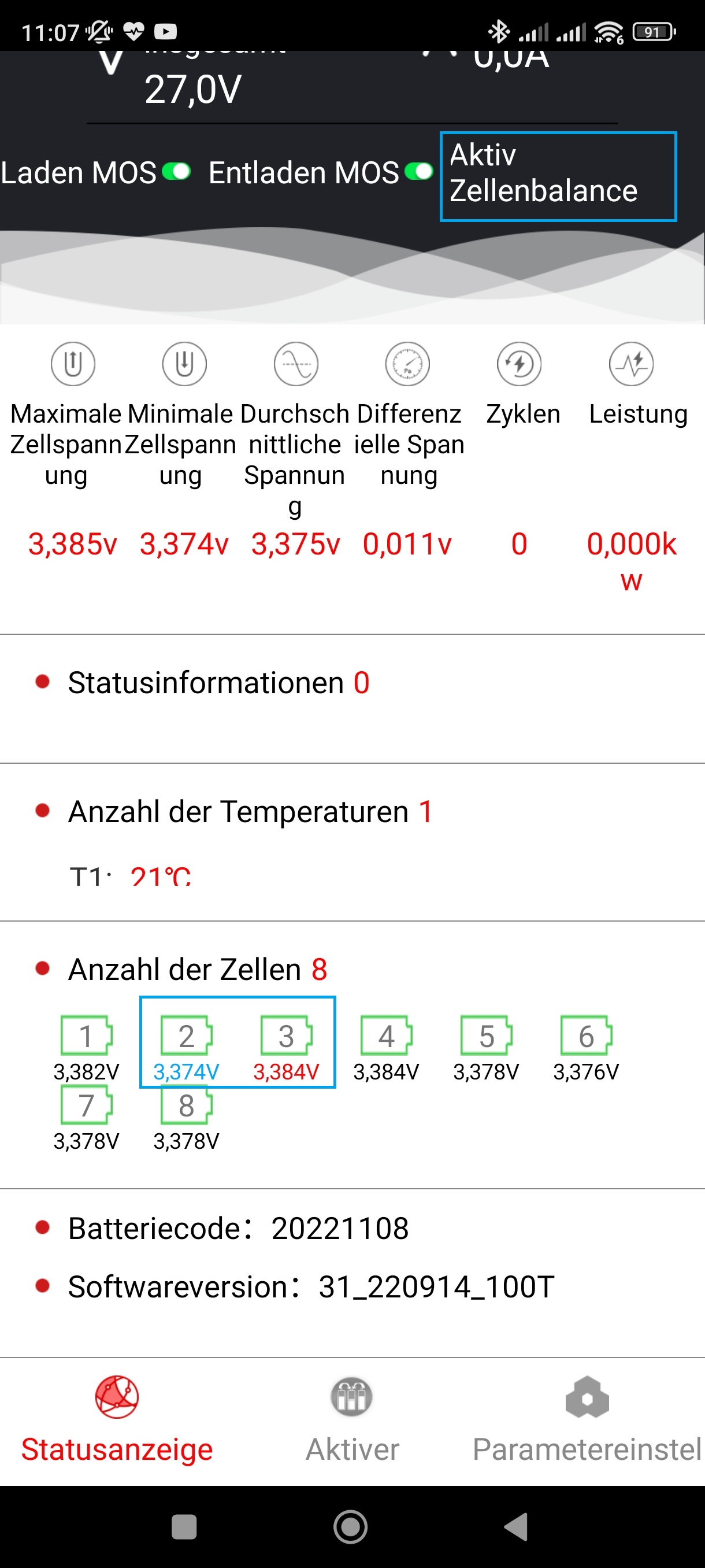

Sind die Werte so in Ordnung? Drift ist mal 0,009 oder wie im Bild etwas mehr.

Der Drift könnte meiner Meinung nach etwas niedriger sein (5mv)... lass mal den Balancer noch ein wenig arbeiten.
Hat das Daly BMS einen mit drin? Glaube nicht..... Bei der geringen Differenz, wäre da Parallel schalten schon möglich? Bin noch am überlegen ob ich überhaupt einen Balancer kaufe, wollte den Akku in einem engeren Spannungsbereich betreiben und immer mal übers BMS schauen wie sie sich entwickeln.
Ich kenne dein Daly BMS nicht aber für mich sieht es danach aus...
Glaube dahinter müsste ein Schalter kommen in dem Bild. Gehe davon aus, dass die App für alle Modelle gleich ist. Kann auch in den Einstellungen nichts ändern fürs Balancing. Daly bietet auch ein separaten Balancer an. Aber ich teste erstmal ohne....
