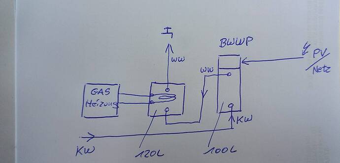

Meine Situation :
Gas Brennwerttherme mit Warmwasserspeicher 120L, und alles auf dem Dachboden.
Nun folgende Überlegung:
Ich würde mir gerne eine BWWP mit 100L wandhängend an der noch freien Giebelwand installieren um die vorhandene Solaranlage noch besser auszulasten.
Z.B. Sowas.
Erster Gedanke war, einfach alten Speicher raus und BWWP dran und gut.
Aber dann kam mir die Überlegung, ob der alte Speicher nicht auch weiter benutzt werden könnte und evtl. die bessere Option im Winter darstellt.
Daher würde ich gerne den alten Speicher über ein Umsperrventil in der Warmwasserleitung mit der BWWP einbinden.

@puppy ich habe sowas in der Art gemacht/geplant. Wichtig ist, dass du kein stehendes Wasser über längere Zeit im nicht benutzten Speicher hast, sonst entwickelt sich da ein Eigenleben ;-). Außerdem musst du gedanklich aufpassen, dass nicht ein vollständig abgesperrten Speicher erhitzt wird, weil so der Druck nicht über ein Sicherheitsventil oder so abgebaut werden kann.
Denkbar wäre doch zB, dass du die BWWP hinter den aktuellen Speicher hängst und die BWWP dann nur nachheizt, wenn nicht durch die Gasheizung das Wasser schon erwärmt wurde. Würde aber bedeuten, dass das warme Wasser aus der Gastherme dann im BWWP Speicher mit der Zeit abkühlt. Aber das ist (je nach Verbrauch) nicht so extrem relevant...
Wenn ich das richtig verstanden habe, dann als Reihenschaltung.
Also im Sommerbetrieb, wenn der vorhandene Speicher nicht beheizt wird, läuft das kalte Wasser über den Kaltwasserzulauf in den alten Speicher und über den Warmwasserablauf in die BWWP und wird erst dort erwärmt.
Im Winter wird das Wasser dann im vorhandenen Speicher mit der Gastherme erwärmt und über den nichtbeheizten Speicher der BWWP zu den Zapfstellen geführt.
Ohne Umschaltung, richtig ?
Macht das Sinn ?
@puppy genau, als Reihenschaltung. Wenn du bei der Parallelschaltung die 2 Punkte oben (stehendes Wasser und Überdruck) verhindern kannst, geht das aber grundsätzlich natürlich auch und hat nicht den abkühl Nachtteil im Winter durch den zweiten, unbeheizten, nachgeschalteten Speicher der BWWP.

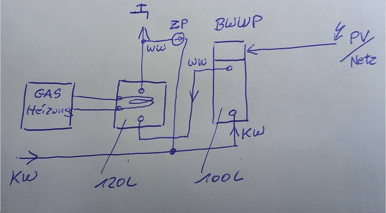

Könnte ich das mit den beiden Speichern so machen ?
@puppy Sollte gehen. Aber in der Stillstandszeit kühlt Dir natürlich das Wasser im vorhandenen Speicher ab. Vermutlich nicht viel, aber das hängt von der Isolierung und Anbindung des Speichers ab. Wenn Du eh neu kaufst, kannst Du nicht eine BWWP nehmen, die ein separates Heizregister hat? Die gibt es meines Wissens nach ab 200L und für 2x00€ viel günstiger ist die Lösung mit der wandhängenden 100L BWWP (1200€?) ja auch nicht. Ausfallsicherheit hättest Du immer noch, weil Du die Gasbüchse ja direkt an den Speicher klemmen könntest.
Würde das nicht durch die vorhandene Zirkulationspumpe ausgeglichen ? Klar, etwas Verlust ist immer.
Ja, das würde ich natürlich am liebsten machen, aber leider wird es nicht gehen. Die kleinsten Geräte haben 200L und sind einfach zu hoch für meinen Spitzboden. Aber diese 100L BWWP würde gerade noch so in die Mitte an der Giebelwand passen.
Eben auch wegen dem Gewicht ( Dachboden Holzbalkendecke ) brauche ich eine andere, hängende, Lösung.
@puppy Ok, die Pumpe habe ich stumpf ignoriert. {green}:scared: Die Problematik mit Abmessungen und Gewicht sind nicht weg zu diskutieren.
