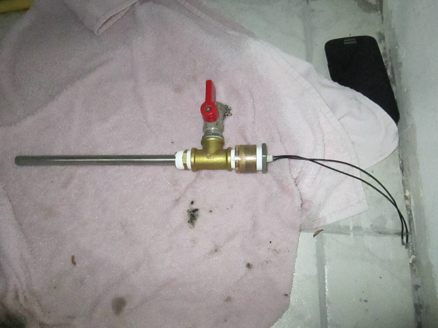

Die Umwälzpumpe der WP benutze ich bei mir auch für einen Heizstab den ich einfach in einem Rohr montiert habe um PV Überschuss zu verbraten. Ich habe aber Aktuell eh nur einen kleinen Heizstab mit verbautem Thermostat aus einem Badheizkörper verbaut, da reicht ein 1" Rohrstück.

Heizstab geht auch extern, wie bei dem Kollegen https://solaranzeige.de/phpBB3/viewtopic.php?p=17000&sid=5f040116ec75dc9348843d85e281389a#p17000
oder im Ablauf vom Boiler wie bei ihm https://danielschmitz.info/?page_id=2105

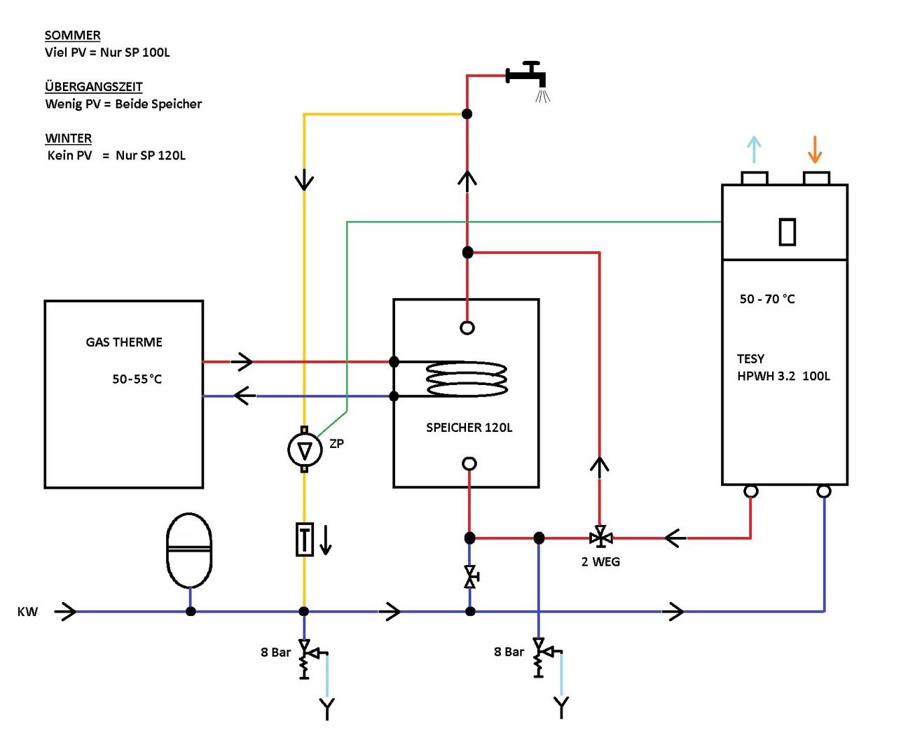

Nach Abwägung aller Vor- und Nachteile, habe ich mich nun zu folgendem Aufbau entschlossen :
Da ich selbst über ein Schema nachdenke, zwei Fragen:
- Wofür ist das zweite Sicherheitsventil rechts? Absperrung vor "Speicher 120l" plus 2WV macht potentiell den Weg zum SV links für den Speicher zu?
- Das Sicherheitsventil liegt auch auf der Warmwasserseite der BWWP. Es heisst überall, SV nicht auf die Warmwasserseite, ich weiß bloss nicht warum?
Danke,
Warum wird der jeweilige Speicher umgangen? Zumal dann in einem Speicher immer das Wasser steht. Das kann Keime verursachen.
Wenn das kalte Wasser immer durch die BWWP läuft dann wird es im Sommer dort erwärmt und im Winter nur manchmal vorgewärmt.
Die Gas-Therme macht die Temperatur-Erhöhung. Im Sommer wenig bis gar nicht. Im Winter mehr.
Oder liege ich da falsch ?

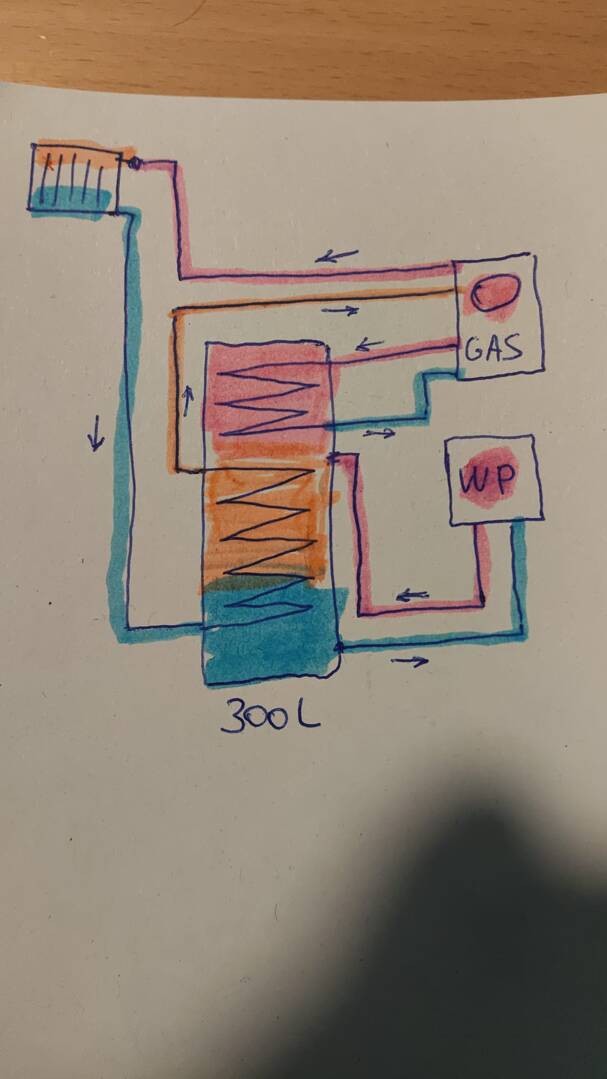

Habe bei uns so aufgebaut mit Ochsner Europa Mini, Brennwerttherme und 300 L Brauchwasserspeicher. Wobei in der Übergangszeit bei etwas PV wird der Rücklauf unterstützend vorgewärmt. Wasser wird permanent über Ochsner aufbereitet, Gas unterstützend oder Legionellenbehandlung.
@stakon5
Sehe ich das richtig, du schickst hier dein Trinkwasser direkt durch die Ochsner?
Ich glaube nicht das das so von Ochsner gedacht ist.
Hat die Ochsner eine DVGW Zulassung?
Warum nicht die Ochsner an den Wärmetauscher durch den jetzt der RL der Heizung läuft?
Oder ein 3-Wege Ventil in den oberen WT-Kreis so das du umstellen kannst ob Gasheizung oder Ochsner das Wasser warm macht?
Hallo da ich aus sowas im Januar bauen werde habe ich mal eine Frage.
Du würdest also immer das WW der BWWP durch den alten Speicher gehen lassen?
Dann habe ich ja die doppelte Menge an WW (alter Speicherinhalt + BWWP Inhalt)
Das schlägst du vor damit im alten Speicher kein Wasser steht?
Ich wollte das auch so machen und meinen alten Speicher zu 90% abschiebern.
Nur wenn ich Im Winter Holz schüre (Wochenende) wollte ich den Alten WW Speicher benutzen.
Wie kann ich sicherstellen das im alten WW Speicher sich keine Bakterien ... bilden.
Kann ich den entleeren?

Die Ochsner Europa Mini wurde gemäß der Einbauanleitung angeschlossen. Die erwärmt das Trinkwasser direkt, denn laut Ochsner war mein Untere WT schon zu klein dimensioniert um die Wärme effektiv abzugeben und der obere ist ja noch kleiner. Die WW-Aufbereitung funktioniert schon seit 5 Jahren hervorragend, nun erst dieses Jahr habe ich die Energie der WP unterstützend zur Gastherme (Rücklauf) angeschlossen. Das ganze natürlich mit entsprechenden Ventilen, um das Ganze bedarfsabhängig (Übergangszeit oder Hauptheizperiode) zu leiten.
