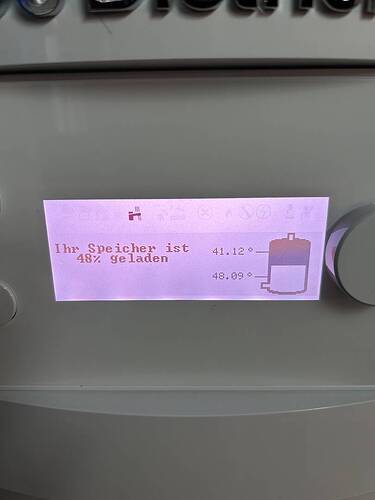

Die BWWP hat grade fertig geladen. Es sind 50°C als Sollwert eingestellt. Diese werden auch im Hauptmenü als aktuelle Temperatur angezeigt.
In der detallierten Temperaturübersicht sieht es für mich so aus, als als wären die ca. 50°C unten im Speicher erreicht, oben hat er jedoch nur ca. 40°C. Ich kenne das ehrlich gesagt nur umgekehrt, also unten wird es später warm als oben. Ebenso verstehe ich nicht, wieso nicht der gesamte Speicher durchgeladen wird. Mein Verständnis ist so, dass ich einen Sollwert mit einer Hysterese einstelle. Sobald der Wert am Speicher oben erreicht ist, beginnt ein Ladezyklus bis die Solltemp. am unteren Fühler erreicht ist --> Speicher komplett geladen.
Ist das bei einer BWWP anders? An den Einstellungen habe ich nichts geändert, außer die Verringerung der Solltemp. von 55°C auf 50°C.
@eknhok Wie soll das physikalisch gehen? Wärme steigt nach oben.
Entnimm doch mal möglichst nah an der Pumpe heißes Waser und miss dessen Temperatur.
Also heizt die Pumpe das Wasser im unteren Bereich auf und dieses durchmischt sich dann mit dem kühleren Wasser oben? (Passt zu meinen beobachteten Werten)
Weshalb ist denn dann der Sollwert der untere Fühler? Ich bekomme so ja nie die gewünschten Sollwerte in den Speicher. Oder ist das auch gar nicht Ziel der Sache?
@eknhok Was ist denn wenn da einfach nur der Zeichensatz spinnt? Ein ° statt dem korrekten % vielleicht?
Wie das Aufheizverhalten konkret ist, kann ich nicht sagen. Aber erst unten und dann auf die Physik warten würde ja nichts ändern. Oben muss es letztlich wärmer sein als unten.
Also, um den gesamten Speicher mit einer Temperatur durchzuladen, musss das Wasser ja unten erhitzt werden. Das erwärmte Wasser steigt nach oben, kälteres fällt ab und wird wiederum erwärmt. Das geht so lange, bis der ganze Speicher die selbe Temperatur hat. Also alles gut.

Mich beschleicht das Gefühl, dass die Fühler oben und unten vertauscht sein könnten.
Mangels eines geeigneten Thermometers, habe ich den Rat von @thorstenkoehler befolgt und habe mit dem Finger gemessen. Da die Temperatur des Wassers schon fast unangenehm heiß war, würde ich auf mindestens 45 C tippen.
Ebenso konnte ich anhand der aktuell angezeigten Werte keine Durchmischung feststellen. Nach 6h waren es oben 40 und unten 46 C. Heute Morgen nach etwa 14h waren es dann oben 38 und unten 42 C. Das kann ja kaum sein..
Ich werde mal versuchen, die Anschlüsse am Gerät zu prüfen, ob ich da eine Verwechselung feststellen kann.
Mich lässt aktuell an der Theorie nur zweifeln, dass die angezeigte Temperatur dann die des unteren Fühlers ist. Das macht ja wenig Sinn, da sich an dieser vermutlich auch der Einschaltpunkt bemessen wird. Es wäre somit oben noch ausreichend warmes Wasser vorhanden und die Pumpe läuft wieder an.
Natürlich könnte der angezeigte Wert auch einfach der höhere der beiden Werte sein..

Hatte heute mal die Verkleidung ab und die Stecker geprüft. Die Fühler sind korrekt angeschlossen, nicht vertauscht. Vielleicht liegt es einfach an der Position der Fühler (der untere sitzt schon fast mittig und der obere wirklich ganz oben)
Die Anleitung gibt auch den unteren Fühlerwert als Anzeigewert an. An diesem richtet sich nach meinen Beobachtungen auch der Ein- und Ausschaltzeitpunkt. Der Speicher lädt in meinem Fall genau 50 % lt. Anzeige. Dieser Wert orientiert sich aber vermutlich an der maximal möglichen Temperatur, nicht anhand der eingestellten Solltemperatur. Wenn ich die Solltemperatur verstelle, ändert sich die Speicherladung nämlich nicht.
Ich gehe jetzt einfach mal davon aus, dass das Verhalten der BWWP gewollt ist und beobachte mal den Verbrauch.
Sollte jemand seine Erfahrungen teilen möchte, freue ich mich auf einen Austausch. Im Netz findet man diesbezüglich noch nichts..

@redneck-technology Ich freue mich über einen Bericht, wenn deine Elensio auch läuft. Meine hat nach wie vor den vermeintlichen Fehler (zu niedrige Temperatur) im oberen Sensor. Ebenso ist mir im Betrieb ein nerviges Vibrationsgeräusch aus dem oberen linken Bereich aufgefallen, dass bei etwas Druck auf die Verkleidung aufhört. Dem werde ich nochmal nachgehen.

Die unterschiedlichen Temperaturen oben/unten habe ich auch.Die sind aber auch unterschiedlich bezeichnet,Trinkwassertank/Trinkwasserspeicher.Ich habe mir eben mal mit recht warmen Wasser die Hände gewaschen,und dann ist das gut für mich.
Diese Graphik,in der der Speicher mit beiden Temperaturzonen abgebildet wird,habe ich bei mir übrigens nicht gefunden.
