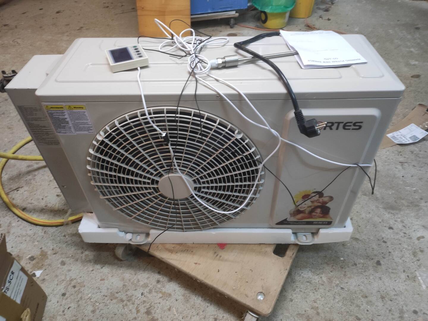

Wenn du deinen alten Speicher behalten willst und parallel zur Ölheizung über rückschlagklappen noch eine monoblock Wärmepumpe anschließt könnte das die günstigste Lösung sein, dann aber mit Wärme aus dem heizungsraum und nicht von draußen oder du bastelst dir noch eine luftführung an die Wärmepumpe ran. habe letzte Woche so ein China Teil für 610€ bei einem Freund eingebaut.. läuft bisher, aber natürlich noch keine langzeiterfahrung. Wobei der Verrohrung aufwand kostenmäßig auch nicht ganz unerheblich war.. insbesondere die Einbindung in die bestehende 28er kupferleitung von der ölheizung zum wasserspeicher hat einige Euros gekostet..
Das Gerät selbst ist aber auch kein kleiner Brocken..
Dafür macht es den Keller im Sommer kühl und trocken

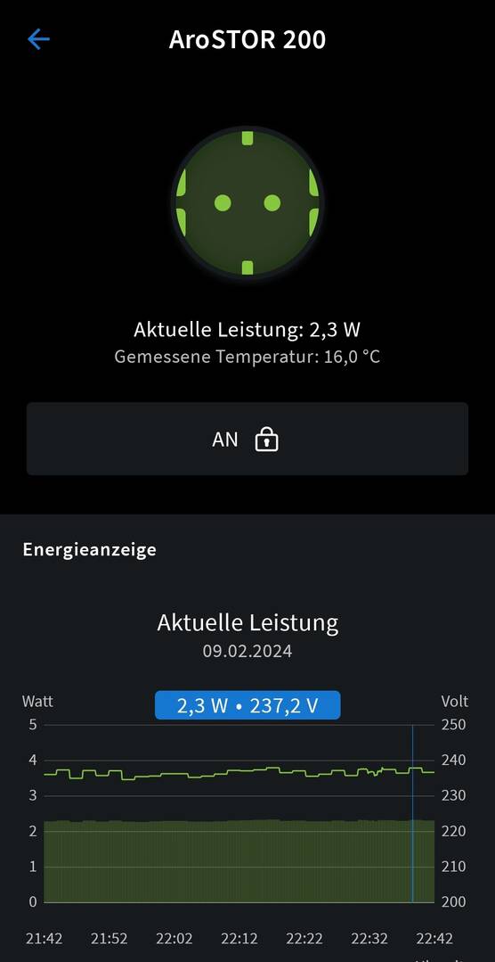

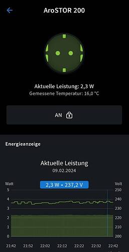

@redneck-technology Meine Vaillant arostor 200 hat einen Standby Verbrauch von 2,3 Watt.

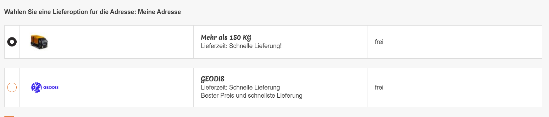

Da unsere FriWa nach scheinbar nur kurzweiliger Reperatur wieder undicht wird, muss ich das Thema nun angehen. Bei der Bestellung stehen nun zwei Versandoptionen zur Verfügung (s.u). Ich werde nicht ganz schlau daraus, wo der Unterschied liegt? Ich hätte nur gerne, dass die BWWP auf einer Palette mit Spedition kommt und nicht unbedingt im halb zerstörten Karton..
Gibt des da Erfahrungen? Vielleicht auch zur Lieferzeit?
Danke und Gruß
@eknhok
ich meine das was damals etwa eine Woche und bei mir stand dann Schenker vor der Tür.Geliefert wurde so,wie der Hersteller ab Werk das Teil verpackt hatte,also ein hoher
Karton gebändert auf Einwegpalette. Zuvor hatte sich Schenker aber noch gemeldet und mir die Möglichkeit zur Wahl aus drei Zustelltagen gegeben.
