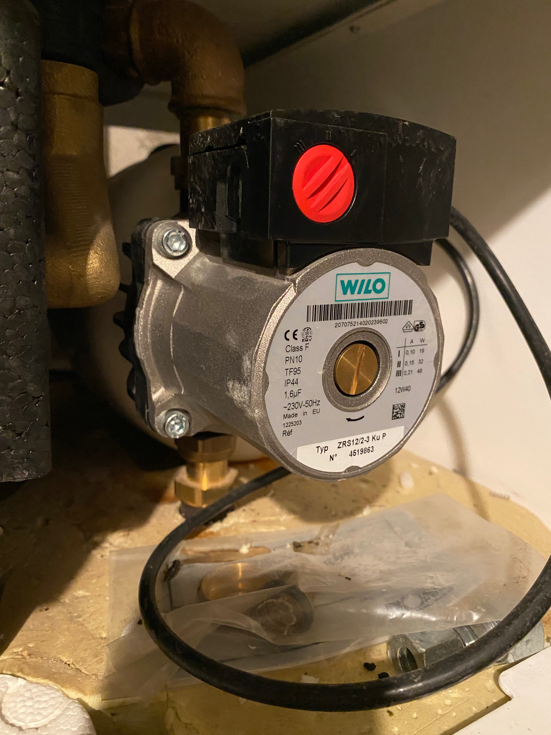

Ich muss an dieser Stelle mal dumm Fragen - haben wir doch eine Zirkulationsleitung?
könnte es theoretisch sein, dass diese kaputt ist? Das Gehäuse ist glühend heiß aber wir hatten nie den Luxus von superschnellen warmen Wasser. Und im Menü der COB ist keine Zirkulationspumpe zu sehen.
Außer rethorischen Fragen gibts ja keine dummen Fragen, alles gut! Wenn das, was Du im Bild zeigst, nicht ne Ladepumpe ist, die das Heizungswasser durch den Wärmetauscher des Speichers jagt (bei mir in der Therme eingebaut), dann sollte das ne Zirkulationspumpe sein, wenn sie mit dem WW Speicher verbunden ist. Mein alter Speicher hatte dafür nen extra Anschluß, die BWWP leider nicht, da führe ich den Rücklauf der Zirkulation mit dem Kaltwasseranschluß zusammen.
Nein. Die Ladepumpe ist links daneben. Und diese Zirkulationspumpe glühend heiß ohne Pumpgeräusche oder irgendwelche spürbaren Vibrtionen. Im Menü der COB hatte ich in den letzten drei Jahren auch nie den Menüpunkt gesehen. Vermutlich kaputt.
Bisher haben wir sie nicht vermisst :smiley:

Was würdet ihr mit der Zirkulationsleitung machen? Wieder in Betrieb nehmen aus Komforgründen? Für 100-130€ ne neue Zirkulationspumpe kaufen?
Bisher haben wir sie nicht vermisst, sind jetzt mindestens 3 Jahre ohne ausgekommen.
Und auch 3 Jahre „Totwasser“ überlebt - weswegen ich sie auch nicht rückbauen würde. Das wäre viel zu viel Aufriss
kommt drauf an. Bei Brenner in “DLE-Modus” haste da nix.
nö. Schau mal unter der Messingschraube ob sich was dreht. Napf bereithalten kommt bissel Wasser. Wenn nicht: entweder (im ausgeschalteten Zustand) freidrehen mim Schraubenziher oder Imbus, wenn frei und trotzdem nicht läuft neuen Kondnsator oben rein. Kostet so 5€
Mega. Das teste ich die Tage mal! Danke für den Denkanstoß!

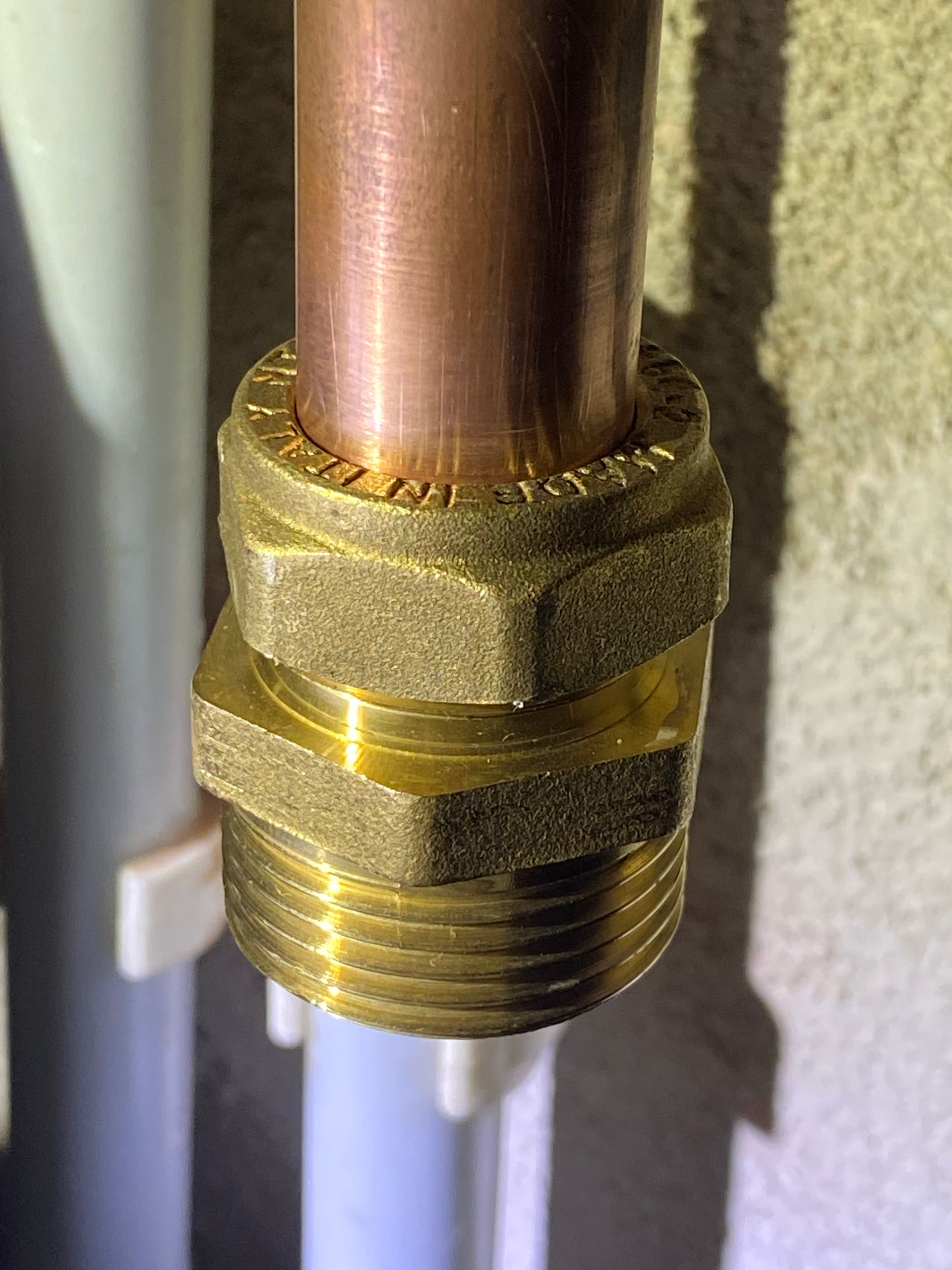

Die drei Leitungen vom WW-Teil der Heizung (Warmwasser, Zirkulation, Frischwasserzulauf) abschneiden.
Klemmfittings drauf. Die funktionieren hervorragend, einfach und dicht. Kann ich absolut empfehlen.
Panzerschläuche durch die dicken Isolierungsschläuche durch gezogen und WW und Frischwasser mit der Daikin verbunden.

Ich weiß dass Verpressen gern als Goldrandlösung angesehen wird. Aber ich habe mich für die Klemmfittings entschieden weil das für mich einfacher und „idiotensicherer“ erschien. Und man braucht keine Presszange.
Vom Kopf her war das für mich auch die größte Sache, aber der Anfang hier war einfacher als gedacht. Kriegst du hin :slight_smile:

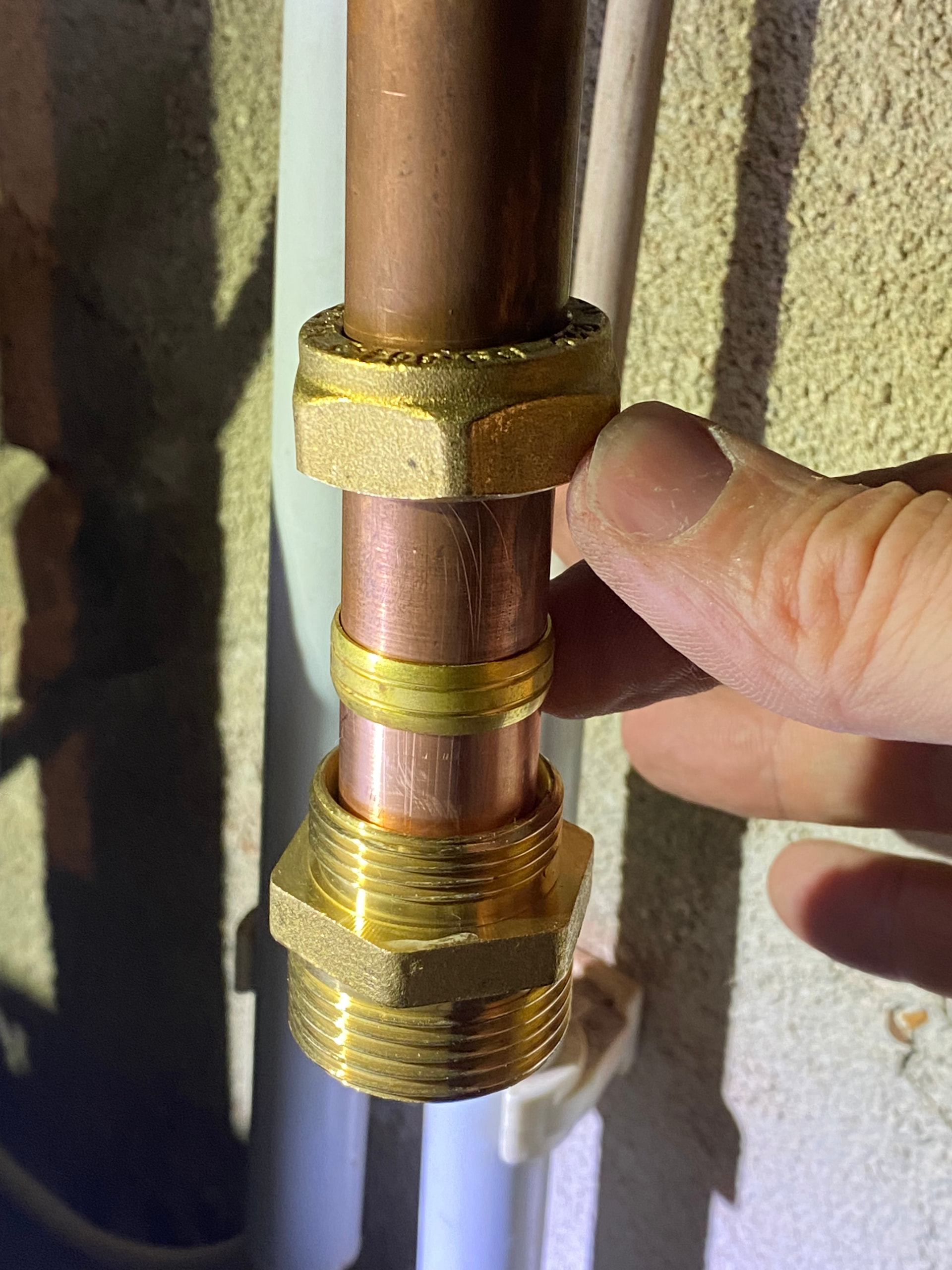

Sorry, da hatte ich mich “verlesen”. Dachte Du hättest von Pressfittings gesprochen. Ja, Klemmfittings hatte ich auch schon überlegt. Leider sehen meine alten Rohre nicht mehr ganz so gut aus wie bei Dir. Hier ist in den Jahren schon einiges aneinandergestückelt worden per Pressfitting. Du hast geschrieben, dass die Fittings am Anfang nicht dicht waren, davor habe ich auch etwas Angst. Hast Du dann einfach neue Klemmringe gekauft oder war es nur an den Verschraubungen undicht?
Die Klemmfittings auf dem Bild, also da, wo ich die bisherigen Rohre durchgeschnitten habe, waren von Anfang an komplett dicht. Das ging super einfach. Die Mutter oben gut handfest anziehen und dann mit nem Gabelschlüssel (btw - Rollgabelschlüssel ist ne gute Werkzeugempfehlung!) anziehen. 1/4-1/2 Umdrehung und dann war das Ding fest. Was ich in YT Videos davor gesehen habe, ist dass man das Rohr vorher sauber(!) entgraten sollte, kleine Unebenheiten ggf raus feilen und dann noch mal mit dieser Schleifwolle (oderwieauchimmerdiegenanntwird) drüber polieren.

Viele Dank für die weiteren Erklärungen. Ich glaube, ich habe das selbe YT-Video gesehen, wobei ich diese Schleifwolle noch nie irgendwo gesehen habe. Ist bei mir ebenfalls so, dass die Pumpen 1” haben, der alte WW-Speicher hat 1” und 3/4” (Vorlauf, Rücklauf, Zirkulation). Warmwasser hat 28mm und Zirkulation 22mm Kupferrohr. Dazu noch ein paar Übergangsverschraubungen, Winkelverschraubungen und Reduzierstücke, was die Sache für mich nicht einfacher macht. Na ja, irgendwie wird es funktionieren. Momentan suche ich allerdings noch nach einer BWWP mit 150L und Zirkulationsleitung, was wohl nicht so leicht ist…
