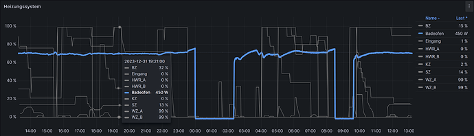

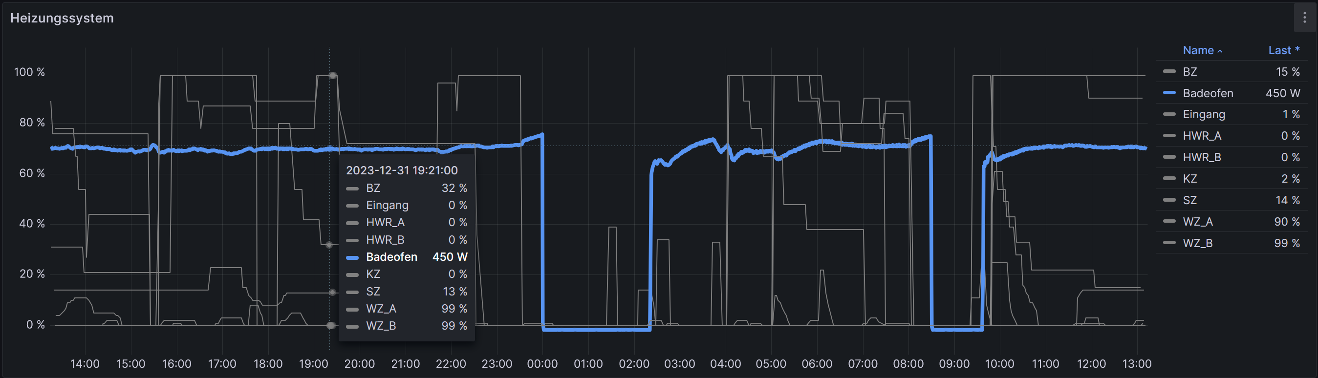

BWWP von Daikin (200l Speicher), dazu eine kleine Heizungspumpe, angeschlossen parallel zum 8kW Gaskessel. notwendig war das verbauen von zwei Rückschlagventilen, damit die Systeme sich nicht gegenseitig erwärmen.
Inbetriebnahme: November 2023
Danke @matsches, ja es hat sich der Fehlerteufeleingeschlichen. ich hab die Zählerstände als Verbrauch deklariert...
Gas: Nov 23 zu 22 : 277kWh / 1047kWh = 770kWh eingespart
elektr. kamen 216kWh für die BWWP und 127kWh für die Triosplit hinzu (Summe 334kWh)
elektr. kamen 98kWh für die BWWP und 38kWh für die Triosplit hinzu
das Heizverhalten wurde eher nach wärmer geändert, da 22 ein echtes Einsparjahr war
Dezember: 560 / 1740 = 1180kWh Gas weniger
elektrisch: 370kWh hinzu welche zu 276kWh BWWP und 94kWh die Triosplit waren
elektrisch: 370kWh hinzu welche zu 314kWh BWWP und 156kWh die Triosplit waren
Vorlauf hält die BWWP auf ca 43°C (ca 450W Stromverbrauch)
Gastherme und BWWP sind gleichzeitig in Betrieb
das Diagramm beinhaltet blau den Stromverbrauch der BWWP und die % sind die Heizungsthermostate der vergangenen 24h, Raumtemp. 17 - 20°C Tagsüber bei etwa 6° Aussentemp.
