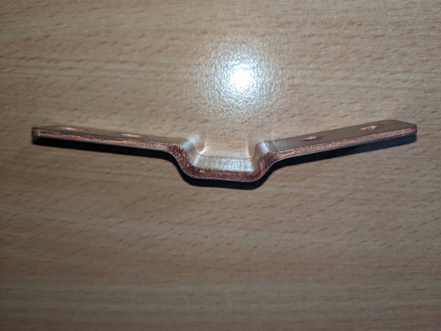

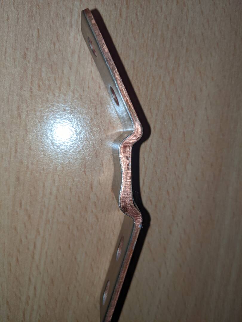

Letzte Woche hatte ich auf ebay Kleinanzeigen flexible Busbars passsend zu den neuen Zellen gefunden und bestellt, die kamen gestern.
Die waren zwar teuer (8 Euro), die aus China waren als Kleinmenge mit DDP auch bei 7 Euro. Aber ab 2000 Stück könnten die mir einen guten Preis machen :wink:
Jedenfalls besser als 6 Wochen warten und dann doch nur eine massive Kupferstange mit Buckel zu bekommen.
Die Busbars sind 20mm breit, an den Terminals 2,6mm dick und oben unten silbrig (nickel?). Also gute 50mm2. Die Terminals sind wie eine Stange massives kupfer, kann ich von Hand nicht verbiegen und auch in den Löchern sieht man keinerlei Fehlstellen, nur homogenes Kupfermaterial. Der Block fächelt sich in so dünne flexible Kupferschichten auf. Die mittlere Sektion ist so flexibel, dass man die Busbars locker von Hand in jede Richtung verbiegen, verdrehen und verschieben kann.
Augenscheinlich saubere Verarbeitung, keine scharfen Kanten, passende Schrauben kamen auch mit. Passt jedenfalls alles und ich bin damit zufrieden.
Die Anzeige bei ebay KA wurde zwar gelöscht, aber die gibts ja auch direkt aus CHina. Vielleicht hilft es ja jemandem bei der Entscheidungsfindung.
Ich versuche mal, Fotos hochzuladen.

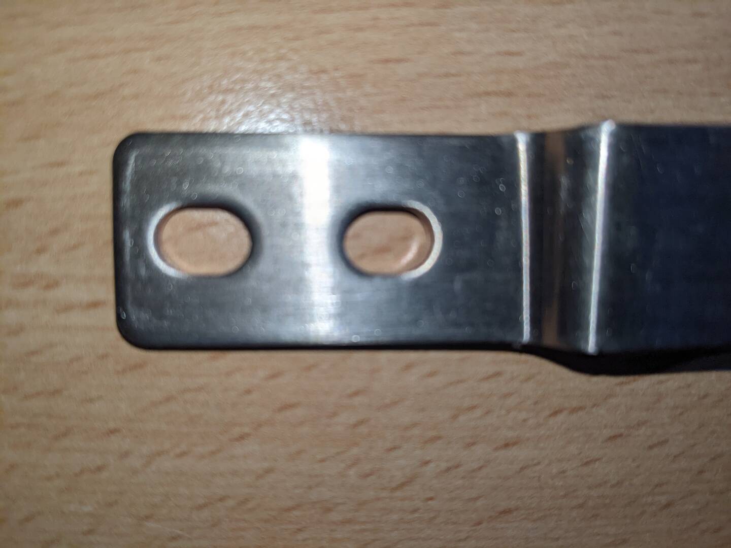

Was ich mal wieder überhaupt nicht verstehe, warum machen die Langlöcher in die flexiblen Busbars. Die brauch ich doch dann nicht und das reduziert nur die Kontaktfläche. Ich krieg irgendie immer wieder den Eindruck, dass da so einige nicht wirklich verstanden haben warum man was macht. Kopieren ohne zu verstehen ?
Warum nicht einfach selber machen?
Mit etwas Kupferblech und ein wenig Zeit lassen sich beliebige Querschnitte realisieren.
Dann ist auch der Querverbinder zwischen Zelle 8 und 9 kein Problem mehr.
mit freundlichen Grüßen
Thomas
die nehmen halt ein Muster der Busbar für jeden Zellentyp. Ob nun die "guten Zellen", die alle die selbe Breite haben, oder die "Kack-Zellen", die alle unterschiedlich breit sind. Die Busbars (für z.B. 280Ah Zellen) mit den Langlöchern passen bei allen 280er Zellen.
Also meine Busbars haben nur einseitig Langlöcher. Somit kann man spannungsfrei unterschiedliche Abstände der Zellen realisieren. Manche packen 0.2mm Isoliermaterial zwischen den Zellen, andere 3mm. Manche nehmen gerade A-Grade Zellen, andere bauchige XY-Grade Zellen
Bei flexiblen Busbars würden beidseits Rundlöcher den Arbeitsbereich reduzieren, also wie viel sich die Zellen ausdehnen / bewegen können. Das ist wohl nicht gewollt. Ob Langlöcher überhaupt einen messbaren unterschied machen? wir reden ja von "Langlöchern", die ca 1mm länger sind als normale Löcher.
