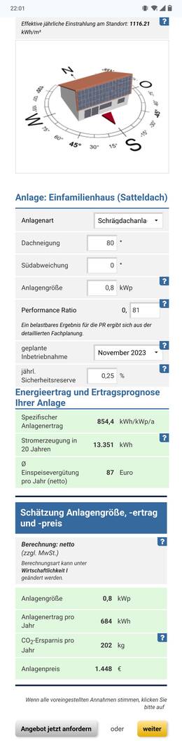

Was bringt denn so ein Panel im Idealfall pro Stunde? Ich mein, ich hab hier gerade ne Grundlast im EFH von 300 Watt und bei ETWs sind es doch sicher auch mindestens 100 Watt...

Also, Balkonkraftwerk sind 800 Watt. Wegen dem Aufstellwinkel machen die sicher nicht mehr als 400 Wp.
Wenn jetzt 365 Tage je zwölf Stunden die Sonne scheint, wären das 1750 kWh. Also ca. doppelte Grundlast.
Sorry, aber das ist das Papier nicht wert, da bin ich raus.
Durchschnittlich scheint die Sonne scheinbar 2200 Stunden. Macht also, wenn man einen Hamster hat, der das Panel nach der Sonne ausrichtet 2200 Sonnenstunden * 400 Watt = 880 kWp.
Realistisch sind wahrscheinlich eher 200 - 400 kWp.
Hat denn einer hier so eine Kiste mit 800 Watt an einem dauerhaft unverschattetem Südbalkon in Betrieb und wäre so nett, mitzuteilen, was der jährliche Stromertrag in kWh ist??
684 kWh / Jahr mit 10° Aufständerung.
