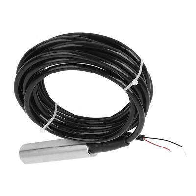

So ein 24V Wasserdrucksensor
Und als Stromquelle eventuell 2x 12V = 24V Mini Solarpanels ???
Und das ganze dann steuern über einen ESP32?
Was meint ihr? Der Sensor braucht wohl 24V, und dafür ein Netzteil laufen lassen wäre Energieverschwendung oder? Messung genügt ja 1x am Tag oder so?

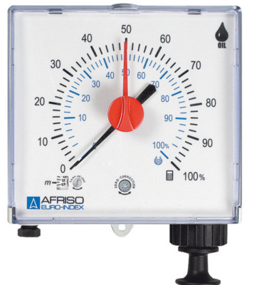

Eine einfache mechanische Anzeige für Füllstand/Höhe?
Oder pneumatisch

Ich benutze seit Jahren den Liquid Check. Der benötigt auch nur 5 Volt Versorgungsspannung. Der Vorteil ist, es wird nur ein dünner Schlauch in den Schacht gelassen. Gemessen wird mit Luftdruck.

Das sind ja Feinheiten und es gibt dazu etliche Beispiele z.B.: Wasserstand in Zisternen mit HomeAssistant, ESPHome und TL-136 Drucksensor messen - UPDATE! • nachbelichtet

Man kauft diesen Sensor für den benötigten Messbereich also Wasserstand. Darauf wird der Drucksensor ab Werk justiert. Darüber hinaus ist dort ein gutes Stück (oft 5m) Kabel dran und hier nur wichtig, dass es lang genug ist, da dort zum Druckausgleich/Referenz ein kleines Röhrchen mit raus kommt. Das sollte man nicht verschliessen oder mit Wasser füllen.
Das ist für mich ja genau der Vorteil. Ich hab mir einen TL-136 für einen Messbereich 0-3m gekauft. Das Kabel liegt aber unterirdisch vom verschlossen Tank bis in den Keller. Erst da ist das Kabelende (Röhrchen) und der Anschluss zum ESP erfolgt bzw die Konvertierung von Strom auf Spannung.
Für Deinen Fall also hier zB die Auswahl für Deine Range und Kabellänge (Brunnentiefe):
