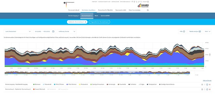

    wir brauchen gas und kohlekraftwerke ich bin kein grüner aber die atomkraft halte ich auch für eine sackgasse
    zb haben wir ja schon im sommer zu wenig erzeugte leistung
    auch wenn man in jeden ort nen windrad hinklatscht löst es das problem nicht wenn der wind nicht weht
    ![14259=3093-sommer.jpg|2533x1243](upload://3ofcE6hvxsvNoFtdINuMk352FA1.jpeg)
    schaut mal dagen im winter auf die windkraft
    da würden dann die meisten anlagen abgeregelt wenn wir in jedem ort eine hätten, die menschen werden diese monster eh nicht tolerieren.
    also was macht man da?
    akku speicher ist das überhaupt in diesen dimensionen realistisch?
    ich befürchte wenn es zum blackout kommt(was ja nur eine frage der zeit ist) dann wars das mit wind und sonne dauerhaft und die ganzen klimaziele kann man auch in der pfeiffe rauchen sollte rauskommen dass energiemangel daran schuld war...
    nach einem blackout interessiert einen das lächerliche c thema und die klimapolitik nicht mehr es werden dann wieder akw gebaut und wir haben alle verloren
    die einzige alternative - brownout (geplante großflächge stromabschaltungen)
    aber werden das die menschen zulassen dass ihnen einfach mehrere stunden am tag der saft abgedreht wird?
    was macht die industrie die kann doch komplett einpacken ohen stabile stromversorgung
    ich würde vorschalgen die politik soll massiv jedes freie dach extrem subvetionieren(nicht zu pv zwingen sondern lukrativ machen) dass die leute pv bauen und vorallem private speicher ordentlich fördern sonst wars wieder für die katz
    das ist aber auch kein allheilmittel

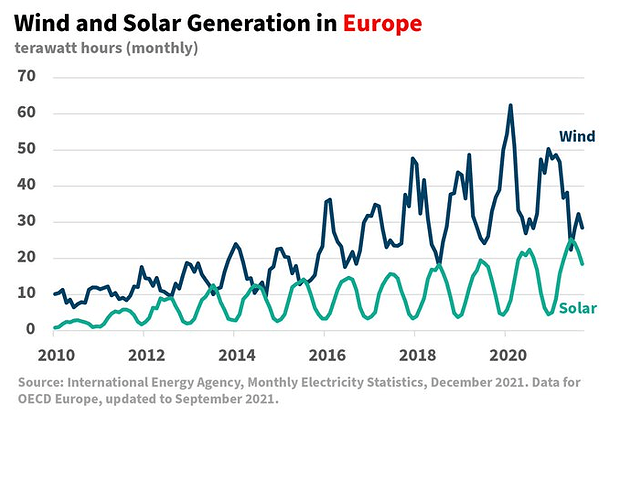

    Ich finde die Diskussion über einen Blackout im Zusammenhang mit EE etwas irreführend. Ja, wenn wir zu wenig (oder zu viel) Strom im Netz haben dann muss etwas getan werden. Das ist aber heute schon so. Seit Jahrzehnten kämpfen Energieversorger und Netzbetreiber darum, die 50Hz im Netz möglichst konstant zu halten. Dafür wurden bislang Grundlast-, Mittellast und Spitzenlastkraftwerke benutzt und auf der Verbrauchsseite u.a. Nachtstrom, Wasserpumpspeicher oder grenzüberschreitender Handel. Bei der Energiewende wird bewusst auf Mittelkraftwerke verzichtet. Dafür wird es Zeiten geben in denen es zu einer sehr hohen Erzeugung kommen wird. Diese werden aktuell oft abgeschaltet. Gleichzeitig wird es auch Zeiten geben wo EE zu wenig produzieren wird, so wie heute auch Kohlekraftwerke, dann müssen andere Stromerzeuger einspringen oder es muss mehr zugekauft werden. Notfalls muss die Verbrauchsseite angepasst werden. Das alles gibt es heute schon und ist im Grundsatz nichts neues. Aber für diese böse "Dunkelflaute" müssen wir Lösungen finden (z.B. Gaskraftwerke).
    Allerdings sollte man bedenken, das sich im Jahresmittel PV und Wind ziemlich gut ergänzen. Auf den Bildern ist zu sehen, das die Gesamterzeugung aufs Jahr ziemlich gleichmäßig ist. Natürlich ist dies eine grobe Ansicht über einige Jahre, aber der grüne Strich (Gesamt) sieht schon recht waagerecht aus. Es ist ein komplexes Thema, aber bei weitem nicht unlösbar und auch ohne Einschränkungen für den Verbraucher.
