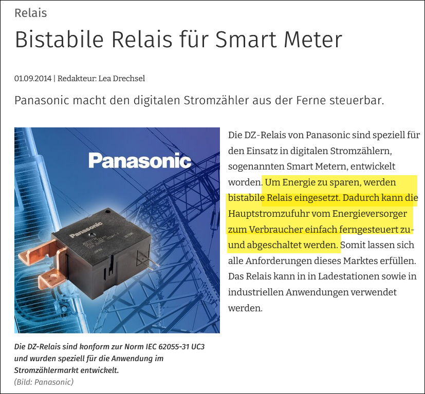

Gute Arbeit. Die kannte ich noch nicht. Allerdings sehe ich im ersten Bild nicht die Größe. Und im dritten sehr ihr die runden Nicht-Europa Zähler, die ich beschrieben habe. Die sind etwa so gross wie ein Ferraris Dreiphasenzähler, da ist mindestens ein Liter Volumen drin.
Dass es im Prinzip Meter mit schaltenden Relais geben muss liegt an den Tarifen, wo man früher verschiedene Stromtarife im Zähler geschaltet hat, das geht ja nicht ohne schalten.
Aber trotzdem, mir ist kein Zähler untergekommen, der die einfach Ein-Aus Funktion als Fernsteuerung hat.
Ich bin mir ziemlich sicher.

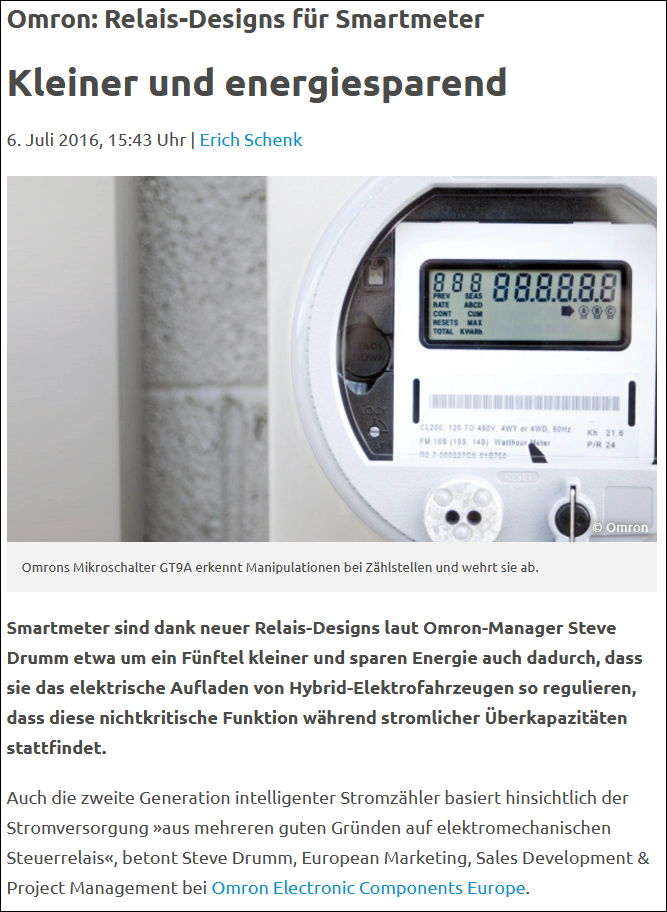

Zum einen von der Technik. Die Relais sind gross. Eine fehlerquelle. Halbleiterrelais haben Wärmeverluste.

Ja, da bin ich mir ganz sicher. Wie schon erwähnt wurde, wenn auf der Niederspannungsebene abgeschaltet werden soll dann beträfe das immer gleich mehrere Haushalte oder ganze Straßenzüge - kommt also nicht in Frage.
Halbleiterrelais, selbst mit hochmodernen MOSFETS oder SICs haben Verluste. Zumindest der Rdson wirkt immer wenn das Halbleiterrelais eingeschaltet ist. Gehen wir mal von einem Rdson von 50mOhm und einem Stromfluss von 35A aus (z.B. E-Auto laden, oder 21kW Durchlauferhitzer oder oder oder) dann müssen an dem Halbleiterrelais für nur eine Phase gute 60Watt weg gekühlt werden. Halbleiterrelais kommen also nicht in Frage.

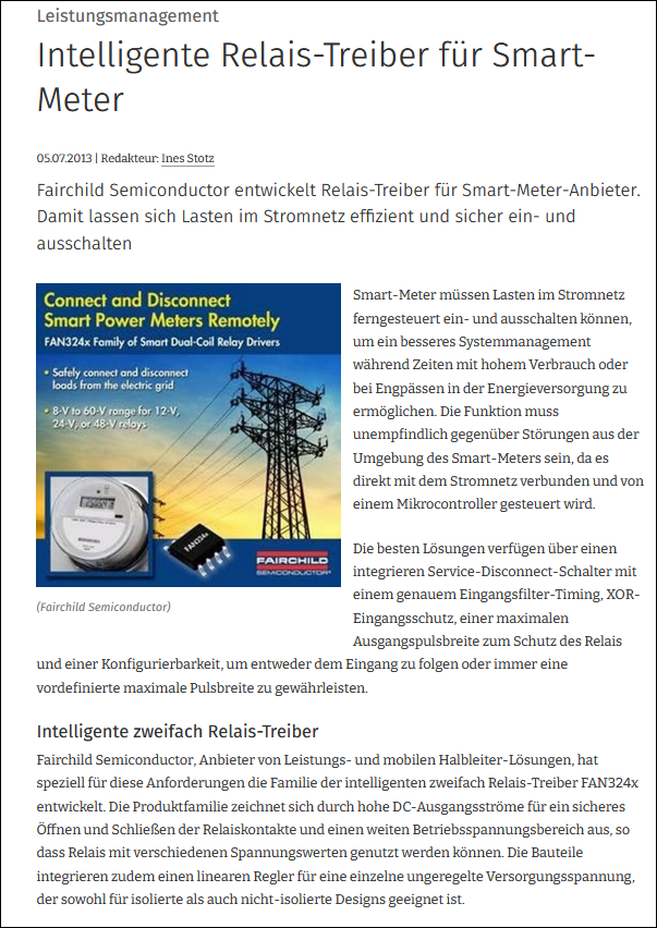

Ja natürlich besteht die Möglichkeit heute schon. Nicht einer Komplettabschaltung, aber einer Teilabschaltung moderner, vernetzter Geräte die über das Gateway (was dann in aktuellen Zählerschrank schon vorgeschriebenen Platz hat) per "Fernsteuerung" abgeschaltet werden können. So müssen m.E. Wärmepumpen, Splitklimas und Wallboxen bereits heute die Fähigkeit besitzen, nach draußen "funken" zu können. Das nimmt alles ganz üble Züge an! Die Technologie die uns gerade dollstens ans Herz gelegt wird (WP, E-Auto usw.) ist die Erste, die im Notfall/Engpass abgeschaltet werden wird. Das kann spannend werden wenn im Winter dann die Bude kalt ist oder das Auto morgens vor Fahrtantritt zur Arbeit nicht geladen/voll geladen wurde.
Von daher bleibe ich aber dabei, eine Vollabschaltung wird sicher nicht durchgeführt werden (können).
@hf_spsler in Großbritannien scheint die Fernabschaltung möglich. Wie sie dort technisch umgesetzt ist keine Ahnung.
Noch zu erwähnen ist, dass Häuser dort meist 1 phasig mit 230V (100A) angebunden sind. Welches Bauteil sollte denn da viel Platz verbrauchen?

Naja, ein Relais welches 100 A Dauerstrom gut aushält und die im Zweifelsfall auch abschalten kann, nicht nur einmal, sondern zuverlässig, und ggf auch eine 500;A Stossstrom.
Das ist kein Streichholzschachtelrelais mehr.

Die Smart Meter mögen ja ein bis 6 Relais verbaut zu haben, wie heute schon die Rundsteuergeräte, aber die müssen immer noch Leistungsschütze ansteuern um etwas abschalten zu können.
