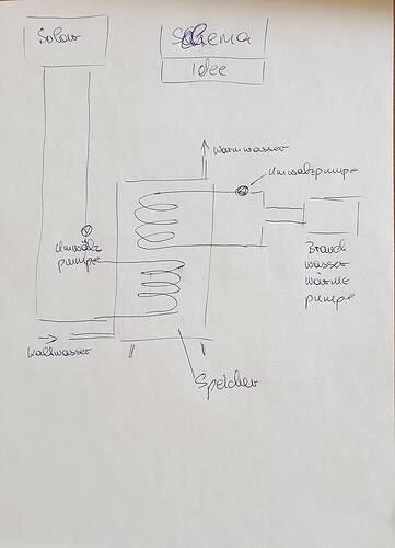

Ich habe eine Frage bezüglich der Installation einer Brauchwasserwärmepumpe.
Meine Ausgangslage ist folgende:
Ich habe einen Trinkwarmwasserspeicher mit 300L von Sonnenkraft. Dieser wird hauptsächlich von einer Solarthermie beheizt. Wenn das nicht ausreichte wurde er zusätzlich noch von einer Gastherme nachbeheizt. Diese Nachbeheizung durch die Gastherme möchte ich stilllegen und durch eine Brauchwasserwärmepumpe von Viessmann Vitocal 262, nur das Aggregat ersetzen. Bei meinem Speicher sind zwei Heizregister verbaut(eines für die Solarthermie und bis jetzt eines für die Gastherme).
Meine Frage ist: Kann ich die Brauchwasserwärmepumpe statt der Gastherme direkt an die Rohre des Speichers anschließen bzw. muss hier noch etwas bedacht werden?

Hallo, ich denke Nein.
Weil das ja ein geschlossener Wasserkreis war von der Gastherme. War das gleiche Wasser was durch deine Heizkörper oder FBH gepumpt wird.
das stimmt das es ein geschlossener Kreislauf ist. Dieser wurde durch ein elektrisches Ventil geregelt, das heißt wenn ich Warmwasser angefordert habe hat dieses umgeschaltet und kurzfristig den Speicher aufgeheizt und dann wieder umgeschaltet auf den Heizungskreislauf. Jetzt würde ich dieses Kreislauf gerne auf die Wärmepumpe umbauen?
Das Ventil würde ich abbauen und jetzt einen eigenen Kreislauf auf die Wärmepumpe umbauen.
Somit habe ich den einen eigenen Kreislauf für die Wärmepumpe. Das Warmwasser wird dann nur mehr durch die Solarthermie und durch die Wärmepumpe aufgeheizt.
@andi-b so habe ich das auch vor.. am tiefsten Punkt aber kfe-ventil und ein ausdehnungsgefäß nicht vergessen und am höchsten Punkt einen belüfter setzen.. bin selbst am überlegen diesen kreislauf dann mit solarflüssigkeit zu befüllen damit man die Wärmepumpe eventuell sogar im Winter draußen ausgeschaltet stehen lassen kann. Ist bisher aber nur ein gedankenexperiment..

Ich habe einen Warmwasserspeicher mit zwei Registern. Bei einem Register ist schon die Solarthermie angeschlossen. Beim zweiten Register war bis jetzt die Gastherme angeschlossen, welche über ein Ventile entweder diesen Speicher beheizt oder den Heizkreislauf.
Diesen besagten Kreislauf welcher über das Ventil von der Gastherme kommt möchte ich abbauen und hier eine Brauchwasserwärmepumpe ( nur das Aggregat Viesmann vitocal) anschließen.
Somit wird das Brauchwasser nur mehr von der Solarthermie und der Brauchwasserwärmepumpe aufgeheizt.
Für mich stellt sich die Frage ob das so funktioniert und benötigt man ein Ausdehnungsgefäß.
Bei dem Speicher handelt es sich um einen normalen Speicher und nicht um einen Schichtenspeicher. Dieser Speicher hat auch einen Kaltwasseranschluss.
Somit war meine Idee die Brauchwasserwärmepumpe mit einem geschlossenen Kreislauf an den Speicher anzuschließen.
Ich habe noch eine Skizze hinzugefügt zur Erklärung(bitte entschuldigt es ist keine Meisterleistung diese Skizze).

@alex_s bei meinem Plan weis ich noch nicht wo ich das Ausdehnungsgefäß einbauen soll. Die Wärmepumpe von Viessmann deshalb, da hier schon eine Umwälzpumpe verbaut ist und ich kaufe nur das Aggregat welches normalerweise mit einem Speicher verbaut ist (Viessmann vitocal 262 at2w- leider auch sehr teuer ca. 2500€).
Aber sie hat gute Bewertungen. Was sagst du zu diesem Plan.

@andi-b[quote data-userid="8147" data-postid="154857"] bei meinem Plan weis ich noch nicht wo ich das Ausdehnungsgefäß einbauen soll.
[/quote]
ich würde es immer in den kalten Rohrbereich montieren

Hallo.
Also die Wärmeübertragung der Vitocal zu deinem Speicher erfolgt mit Wasser. Heizungswasser was dauerhaft im System bleibt.
Ohne die Vitocal zu kennen lese ich das so aus den Unterlagen.
Umwälzpumpe lt. deinem verlinktem Datenblatt steht dort "Zubehör".
Was du fragen Viessmann fragen müsstest ob da ein Membranausdehnungsgefäß (MAG) schon verbaut ist.
Oder ob du eins in den Kreis zusätzlich einbauen mußt
