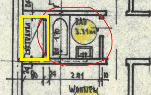

Was ich gelb markert habe ist der Luftschacht?
Wo kommt die Luft her, wo geht die hin (über wie viele Stockwerke)?
Könnte man den benutzen, um Panels aufm Dach mit einem fothermo oder elwa zu verbinden?
Also das würde mich wundern, wenn Brandschutzgründe gewichtig wären. Entsprechend abgesichert fällt erst der LSS bevor die Leitung brennt. In der Industrie waren m.E.n. Kabelschächte nix ungewöhnliches.
Auch eine schöne Idee, vielen Dank. Es sind aber noch 3 Stockwerke (inkl. Dachgeschoss) obendrüber und vermutlich wird eher das Dach vollbelegt, anstatt einer reinen Teilbelegung für den Boiler.

Ich kann den Elektriker gut verstehen. Die Kabel KÖNNEN zwar durch einen Kanal über mehrere Etagen verlegt werden, dann gehört zwischen die Etagen aber jeweils eine korrekte Brandschottung (MFH).
Das LSS die Leitung selber schützen ist sowieso zwingen, hat aber mit dem Brandverhalten wenig zu tun. Mit den Leitungen wird brennbarer Kunststoff eingebracht. Im Brandfall (egal wodurch ausgelößt) bewirkt das einen Kamineffekt und Feuer und kritische Gase bewegen sich durch das ganze Haus.
Als wenn ein Kamineffekt darauf fußen würde. Ein Schacht wirkt im Brandfall wie ein Kamin und Gase jedweder Quelle ziehen nach oben.

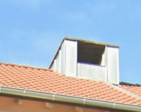

eine frage ist noch unbeantwortet: woher, wohin geht die luft im schacht? lässt sich da energie rausnehmen?
Nach unten ist der Schacht zu (er beginnt irgendwo im EG/Kellerbereich), geht dann aber bis ins Dach bzw. darüber hinaus (siehe Bild).
OK. Ich kenne soche Schächte als Zwangsentlüftung mit grossem Lüfter am Dach. Da ist dann nennenswerter Luftstrom, warme abluft

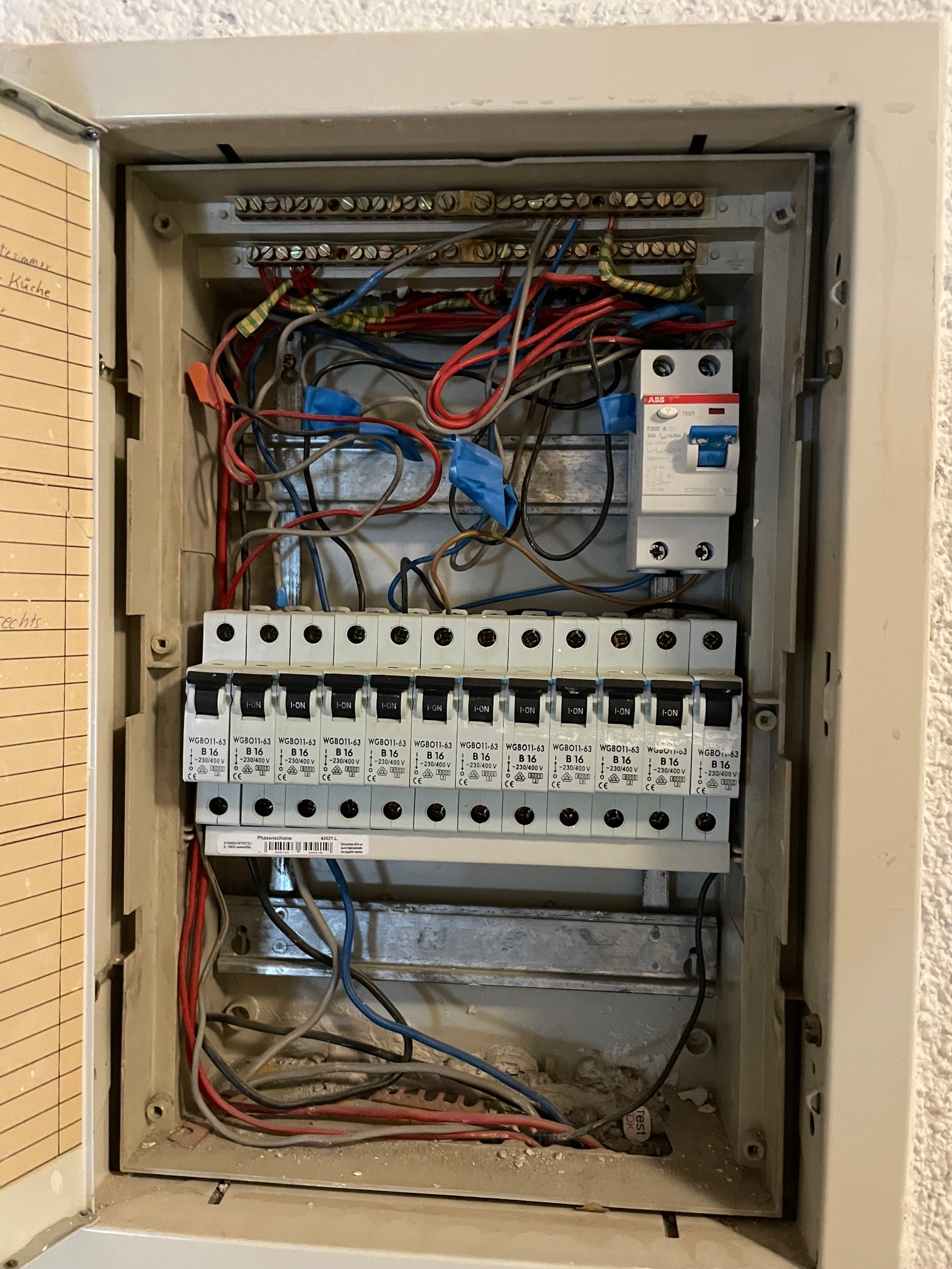

Hier ist ein älteres Bild des Unterverteilers:
:open_mouth: ... ich würde sagen du hast erstmal eine ganz andere Baustelle als die Warmwasser-Bereitung. Wenn ich das sehe bekomme ich schon Schweissausbrüche bei den Gedanken das da jemand einen Fön im Bad betreibt.
Zumindest sehen die Zuleitungen ganz anständig aus sodass im Rahmen einer Elektro-Sanierung mal geprüft werden kann ob ein Durchlauferhitzer möglich wäre.
Ist die nicht bischen dünn für mit 2.5?
