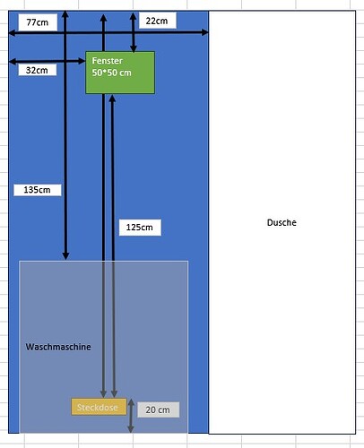

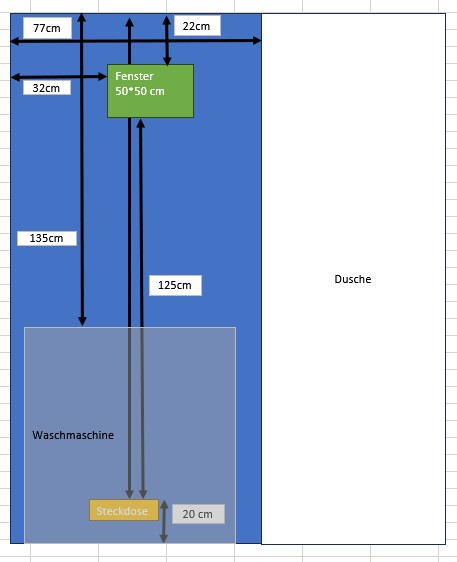

Jetzt kann ich auch Bilder hochladen.
Hier wäre der Grundriss des Bades/ der Wohnung. Es ist leider sehr klein (daher nur eine Dusche und nicht die Badewanne verbaut). Wenn die Wärmepumpe nur im Umluftbetrieb läuft, wird es dann nicht deutlich kühler im Bad?

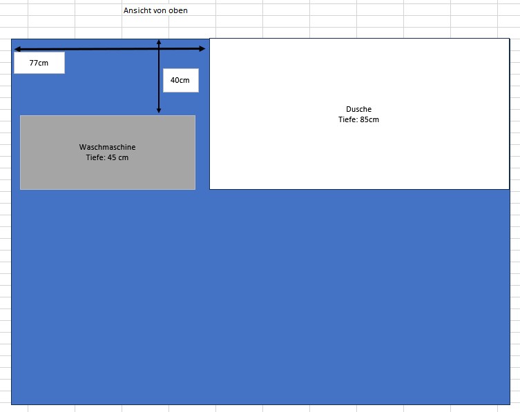

OK, bei der Größe würde ich auch keine BWWP machen, schon weil es mehr Platz braucht.

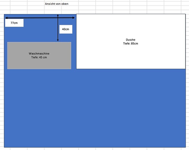

Von den Abmessungen her sollte diese oberhalb der Waschmaschine rein passen.

Hier ist noch Skizzen und Bilder zum Bad.
