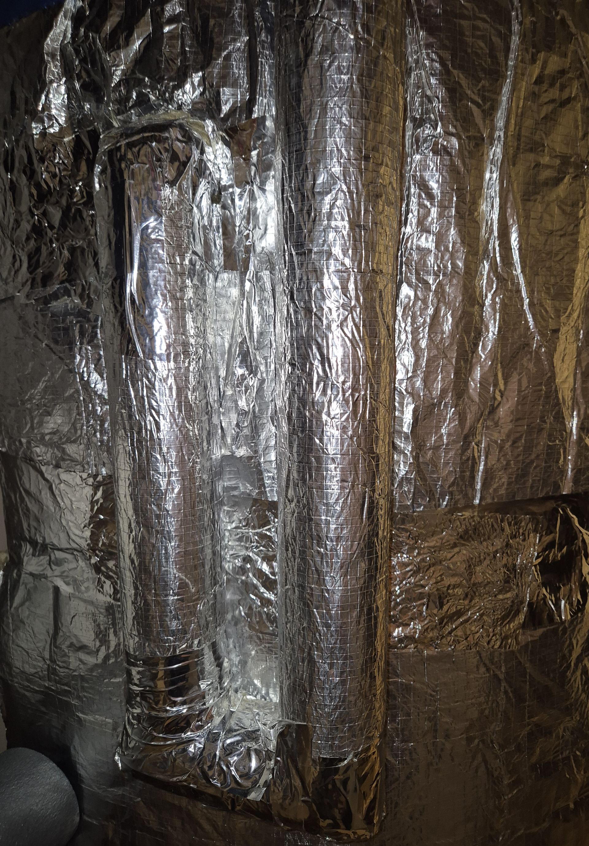

So sieht das bei mir aus:
Thermosyphon:

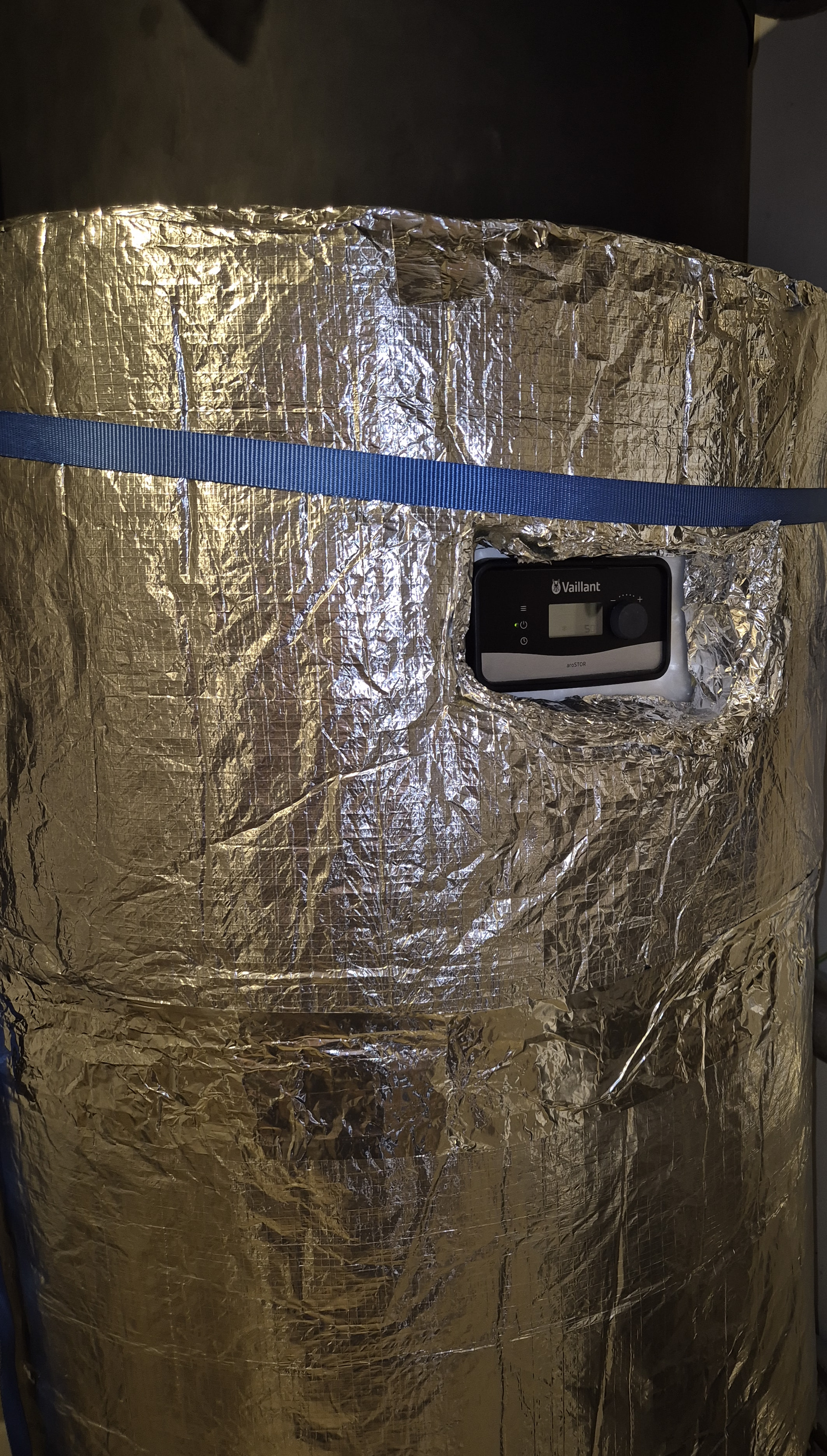

Und die eingepackte BWWP:
Ich blase die kalte Abluft der BWWP in meinen Vorratskeller um ihn zu kühlen insbesondere im Sommer. Von dort strömt die Luft über eine Rückschlagklappe in einen größeren Kellerraum, wo sie sich wieder erwärmt und dann in den Raum mit der BWWP und anderer Technik, wo sie sich weiter erwärmt. So hab ich fast den ganzen Winter 15°C als Ansaugtemperatur. Im Sommer sind es so 18-20°C.

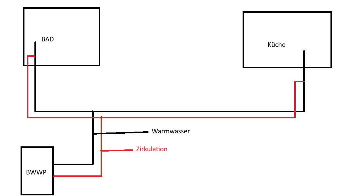

Schemazeichnung:
Die Zirkulationspumpe zieht das Wasser in den Behälter zurück.
Beim Verbrauch strömt das Wasser an der Kreuzung zur Zirkulation nur vorbei und nimmt nur geringe Mengen Wasser aus der Leitung mit. Außerdem sitzt in der Zirkulationsleitung noch ein Rückschlagventil, was auch die Durchströmung der Leitung behindert.

Das sieht ja echt gut aus. Bringt das auch etwas? Du hast quasi bis zum Wärmepumpenmodul gedämmt. Wie sieht es dann mit der Wartung aus? Kommt man da noch überall dran? Welche Material hast du da verwendet und wie fixiert?
So richtig verstehe ich das Schaubild nicht. Ich lese immer mal wieder von Rücklauf etc. Aber ich habe ja kein Rücklauf. Bei mir geht nur die Warmwasser- und die Zirkulationsleitung aus der BWWP, das wars. Die Zirkulationsleitung geht im Bad irgendwo an die Warmwasser und im Keller geht die Zirkulation an die Warmwasser, die zur Küche geht. Hier mal ein Bild.
