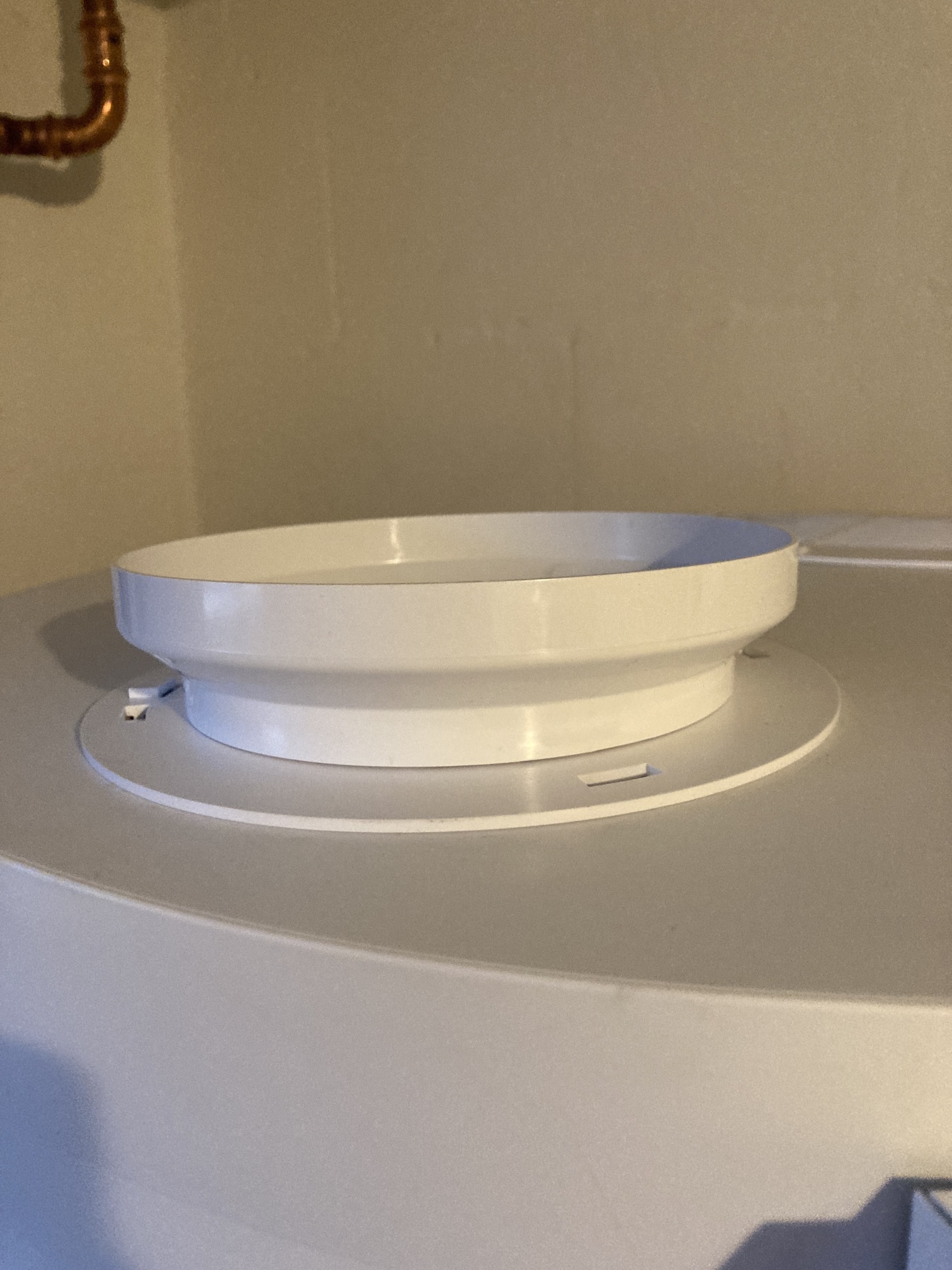

ich habe mir jetzt den original Adapter zu meiner BWWP gekauft. Das ist dieser hier in DN160:
Ergänzend dazu habe ich mir bei Lüftungsland einen 90° Bogen und ein 1 Meter Rohr bestellt. Das waren diese Produkte:
Jetzt passt weder das Rohr noch der Bogen in die Aufnahme des Adapters. Die sind genau gleich groß. Ich dachte, dass zumindest eine Seite minimal kleiner ist, dass man es einstecken kann. Habe ich da jetzt einen Denkfehler?
ggf dafür gedacht, dass man eine Muffe mit etwas größeren Durchmesser drüber schiebt?
Wüsste ich jetzt nicht. Hier mal ein Foto wie der Adapter auf der BWWP aussieht. Ist auch nicht hoch.

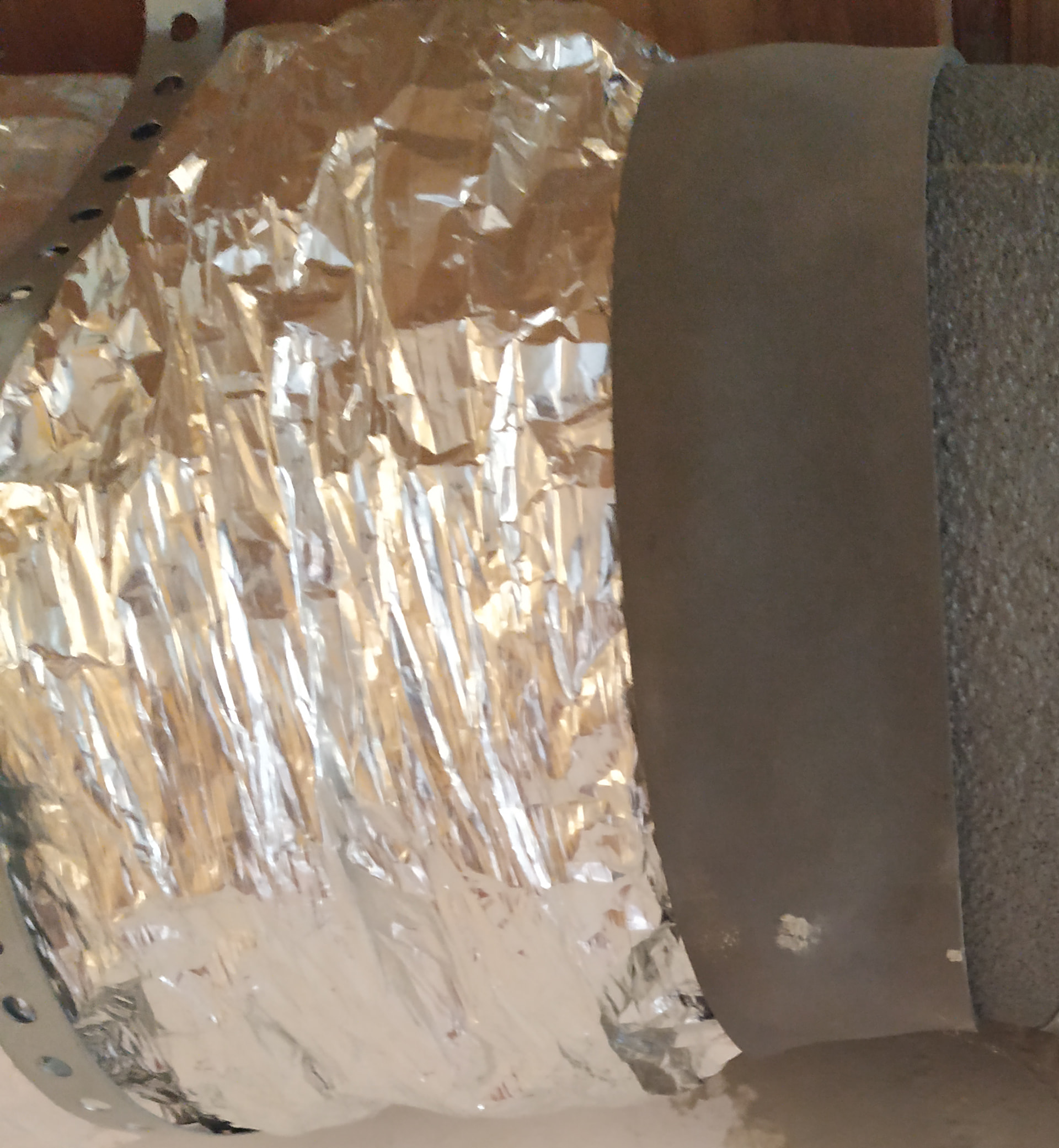

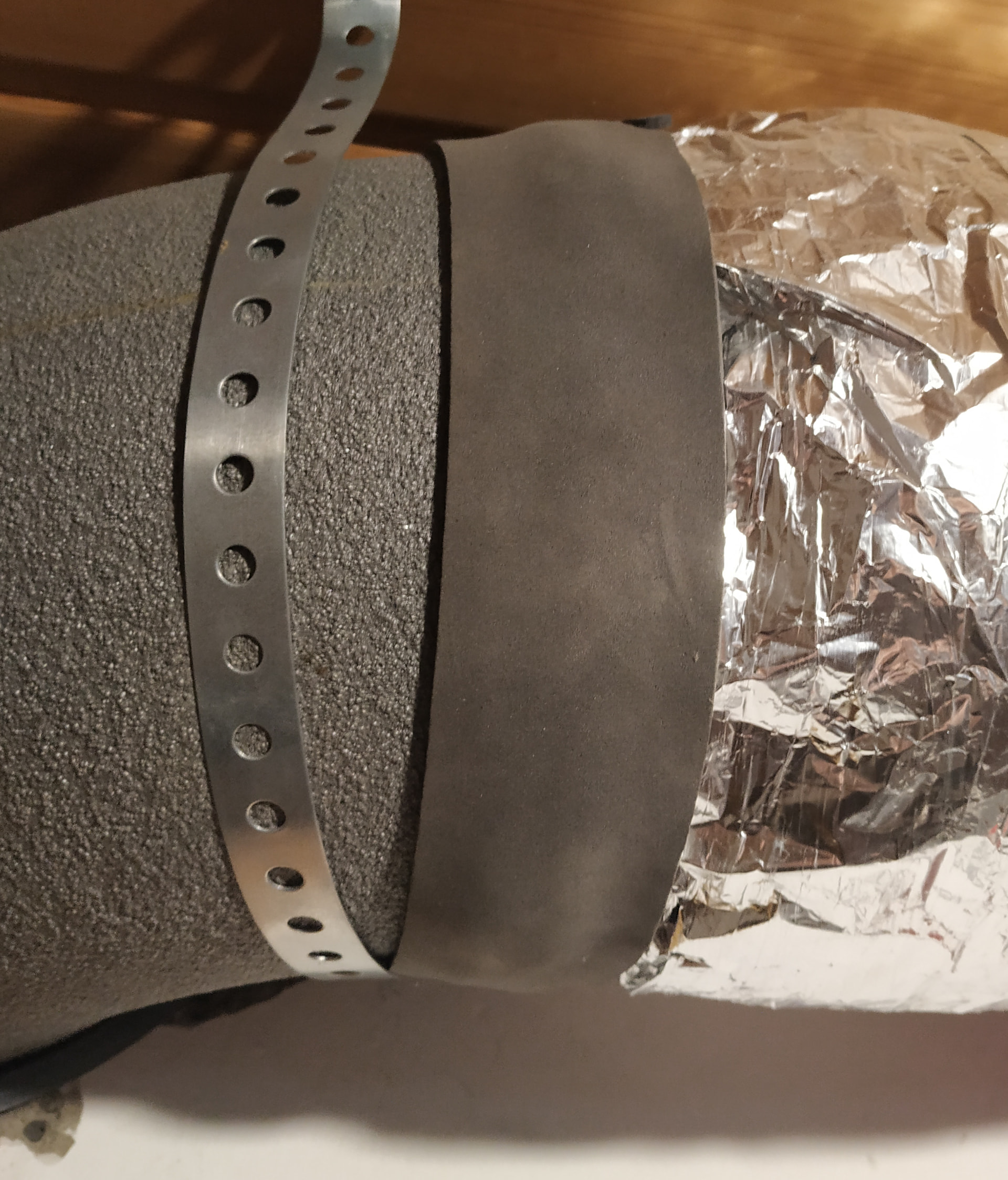

Ich habe isolierten 160er Alu Schlauch für die flexiblen Strecken genommen, der passt gut an die Muffen der isolierten Wickelfalzrohre.
Dann eine Schelle drüber und festgezogen und dann noch diese Moosgummi Ringe drüber und schon ist dicht und sieht gut aus.
Beispiele:

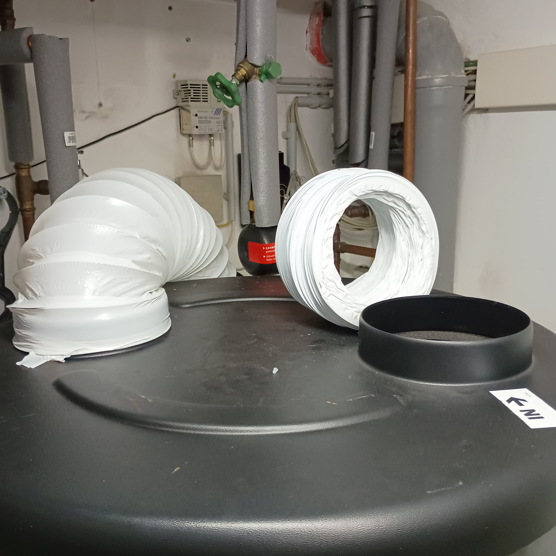

Was ihr da alle bastelt. Ich habe einfach so nen flexiblen Schlauch genommen und mit Panzerband drangeklebt.
Würde ich nach draußen gehen dann würde ich jedem von außen zu einem Lüftergitter raten, wegen Vögeln und Insekten. Blende drauf und öfter mal kontrollieren.
Soll halt passen und einfach zu warten sein.
Mit dem Panzerband ist eine klebrige Sache bei der Wartung.
Mit flexiblem Schlauch und einer Schelle geht es auch, und die Schellen kleben nicht so. :wink:

Ich habe damals so etwas für die Strecken mit den vielen Biegungen genommen.
Link: Flexibler isolierter Schlauch 160mm
