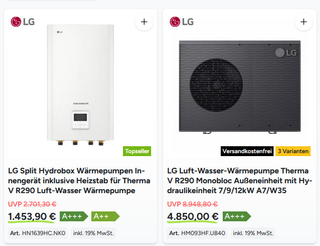

https://heizung-billiger.de/6093-luft-wasser-waermepumpen-marken?page=1&sortBy=position&sortOrder=desc&isoCode=de&categoryId=6093&Hersteller=LG+Electronics
Die meisten Inneneinheiten hat nur die Verteiler und Pumpen Anschluss.
Kann man Super selbst einbauen.
die LG rechts hatte ich auch im Fokus. Aber es sind halt +2000€ Unterschied zur Jeisha 5kW und 7kW bekomme ich nicht im Haus weg und kein HeishaMon Adapter um sie ohne Cloud vollständig auszulesen und zu steuern.
die Jeisha ist halt schon etwas älter und kein R290.
Da gebe ich dir absolut Recht. Aber man kann auch super selbst Einzelteile kaufen und einbauen und hat dann weniger bezahlt und mehr Freiheiten was man an Komponenten wählt. Glaube mir, nachdem ich mich für DIY entschieden hatte, nachdem ich wusste was ich machen musste, habe ich verglichen was ich zahle und was ich dafür bekomme und welchen realen Preis, zB. Cloudzwang, Herstellersupport, Community, ich zahlen würde. Meine Lösung: einfache und bewährte Monoblock mit R32, leistungsfähig, hässlich, günstig, plus eigene Hydraulik, Standardkomponenten die jeder Heizungsbauer auch benutzt und versteht, und so habe ich mit allem Drum und Dran, samt 300L WW Speicher, ca. 4000€ bezahlt.
