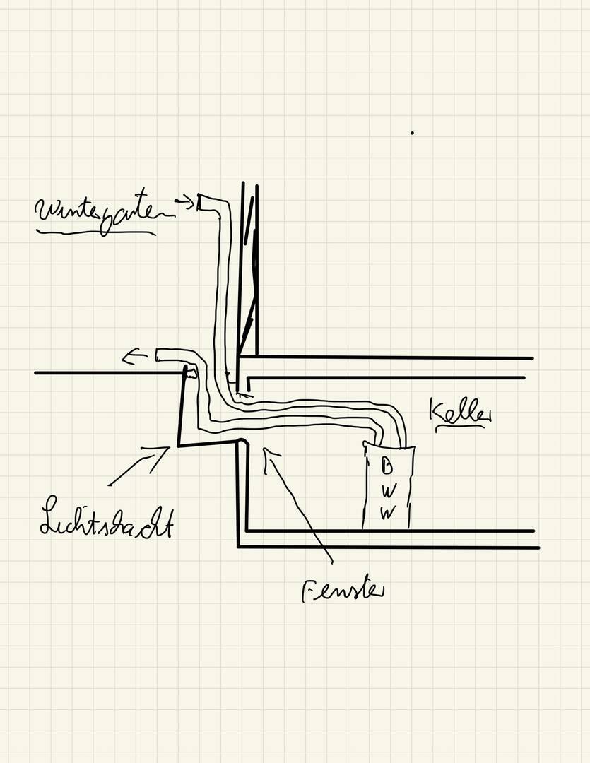

Was mich ein wenig iritiert ist der Luftkanal. Bei fast allen Darstellungen im Internet werden zwei Löscher in die Wand gebohrt und der Kanal mit einem Bogen rausgeführt. Ist ja nett, aber so ist die Realität ja nicht. Die meisten Anlagen stehen im Keller und der ist für gewöhnlich unter der Erde. Wenn ich also dort durch die Wand bohre bin ich im Erddreich.
Demnach muss man einen längeren Kanal anschließen,der laut Anleitung zwischen 10-12m sein darf.
Bei mir z.B. möche ich vom Keller durch das Fenster und den Lichtschacht zum Wintergarten (siehe Bild). Dazu benötige ich mehrere Bögen und Kanal. Ist sowas mit den Geräten machbar? Muss ein spezieller Kanal verwendet werden? Wie sieht es mit der Lautstärke aus? Kann einer dazu was sagen?
Ich habe die Luftkanäle mit Flexschlauch 'erstellt' . Die Verbindung zur aroSTORE VWL BM 200/5 dann mit einen einfachen 90° Bogen (150mm, Baumarkt / Amazon) gemacht und mit Kabelbinder befestigt (Schlauch am Bogen). Den Bogen dann in die Luftöffnungen der HP gesteckt, passt. Die andere Seite geht ins Arbeitszimmer. Öffnungen in den Gipskarton geschnitten, ein 'Luftgitter' (wegen der Optik) eingepasst und den Schlauch ebenfalls mit Kabelbinder befestigt.
Ich empfehle eine HP mit Heizschlange für einen 2.Wärmeerzeuger, der Wirkungsgrad ist bei Brauchwasser schon im Sommer nicht doll da wird es bei 5°C Lufttemperatur richtig bitter (oder gleich el. Heizstab). Im Sommer kann man dann überlegen ob der Keller entfeuchtet werden soll, funktioniert mit Umlauft gut oder ob mit Außenluft Energie gespart wird. Meine HP läuft nur im Sommer zur Kühlung vom Arbeitszimmer als HP sonst wird mit dem Gasgerät der Speicher geladen.
Lautstärke, tja das Dachgeschoß wurde durch eine einfache Wand aus Gipskarton in Arbeitszimmer und Heizraum getrennt. Natürlich höre ich wenn die HP arbeitet aber ich kann gut damit leben und habe kein Problem mit der Lautstärke.

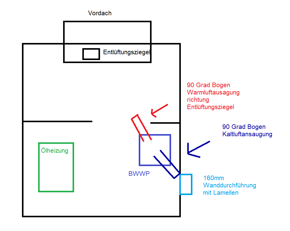

Ich frage mich gerade auch wie ich unsere neue BWWP anschliessen soll. Wir haben im Heizungsraum , wo die BWWP dann auch stehen wird, eine 160mm Wanddurchführung mit Lamellengitter welche für die Ölheizung zur Belüftung seit jeher genutzt wird. Die BWWP wird genau an dieser Wand stehen und ich würde einfach einen 90 Grad Bogen aufstecken der Frischluftseitig in die Richtung der Wanddurchführung zeigen würde. Dort müsste ja dann genug Frischluft zum ansaugen verfügbar sein. Eine zusätzliche 160mm Kernbohrung für die Abluft möchte ich allerdings nur ungern machen. Meint ihr es reicht wenn ich auf den Abluftausgang auch ein 90 Grad Rohr stecke und das Rohr wegwärts, zum anderen Ende des Heizungsraumes ausrichte und dort an dem Vordach eine Entlüftungsziegel verbaue? somit sollte ja dann auch ein Luftaustausch stattfinden können.
Nachfolgend ein ganz schlechtes Bild zur Vorstellung :smiley:
Was immer Du machst, verändere die Luftdruck zwischen Heizraum und Aussen nicht.
Diese Ölkessel benötigen eine Handvoll Pascal Kaminzug damit sie funktionieren, wenn Du im Raum die Luft ansaugst und nach aussen lässt erzeugst Du mit der Wärmepumpe ein Unterdruck im Heizraum, saugst das Abgas aus dem Kamin, wenn Du Glück hast verrusst der Brennraum und der Kessel geht auf Störung, wenn Du Pech hast sterben Menschen im Keller.
Also ein reiner Umluftbetrieb im Heizraum ist dem Ölkessel egal, ein raumluftunabhängiger Betrieb der Wärmepumpe ebenfalls, alles andere wird Ärger machen oder tödlich enden, solange der Heizkessel raumluftabhängig läuft.

Leider ist mein Kellerraum mit knapp 14m² deutlich kleiner als das empfohlene Volumen von 20m² für einen Betrieb ohne Außenluft. Gleichzeitig liegen die Öffnungen für Ansaugung und Abluft nebeneinander. Irgendwie muss ich die Anschlüsse dann zumindest voneinander abtrennen oder`?
@bobber69 Für die Anordnung der Einlass- und Auslassöffnungen gibt es Empfehlungen der Hersteller.
Meistens ist das ein Mindestabstand zwischen beiden Öffnungen so um die 20-30cm.
Natürlich sollte die Luft im Außenbereich auch frei strömen können und nicht in einen Kellerabgang oä. münden dann gibt es die Möglichkeit für einen thermischen Kurzschluß.
Bei der Vaillant AroStor sind es laut Installationsanleitung mindestens 220mm gemessen Mitte der Luftführungsrohre. (Innendurchmesser Rohr 160mm)
Also mit einem Feld von 50x30cm für die Durchbrüche an der Außenwand sollte das vermutlich bei den meisten Anlagen hinkommen.

@bobber69
ich möchte nicht 'Krümel kacken' ...
Die Funktion einer HP ist exakt anders als in der Skizze dargestellt.
Warme Luft wird von der HP angesaugt ==> Warmlufteingang
Kalte Luft wird von der HP abgegeben ==> Kaltluftausgang
Wie ein anderer User bereits geschrieben hat, wenn der Ölkessel seine Verbrennungsluft aus dem Aufstellraum entnimmt dann darf der Luftdruck im Aufstellraum
davon nicht verändert werden. Sonst stimmt die Einstellung zur Verbrennung nicht mehr,
zu wenig Luft ==> es entsteht CO
zu viel Luft ==> es entstehen Stickoxyde (NOx)
beides ist schlecht für die nächste BImSch Messung (und die Lebensdauer vom Ölbrenner).

@off ihr habt absolut recht. Das war ein Thema was ich nicht bedacht hatte und wo ich froh bin das es Foren gibt. Ich werde es erstmal nur mit Umluftbetrieb probieren und keine zusätzliche Entlüftungsziegel verbauen um keinen Unterdruck zu erzeugen.

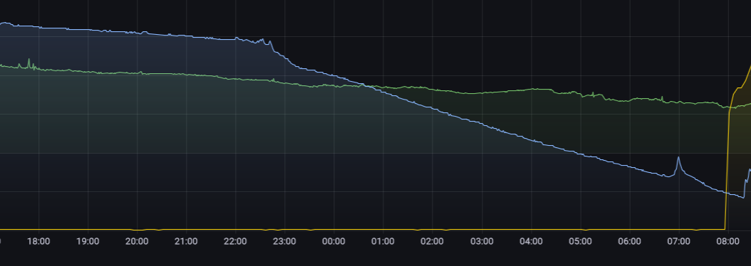

Das Gehäuse der BWWP ist gedämmt und kalt also dort geht meines Erachtens nach keine Wärme weg. Es muss irgendwie über die Leitungen erfolgen aber ich weiß nicht wo ich da ansetzen kann. Über Nacht ist es ganz extrem. Gegen 22 Uhr wurde nochmal geduscht aber das dann über viele Stunden die Temperatur ( blaue Linie ) so absackt kann ich nicht nachvollziehen.
Dieses Problem ist es nicht? Thermosiphon, auch Wärmesiphon genannt, beugt Eigenzirkulation vor
@auric ich denke in dem Bereich bewegen wir uns. Eigenzirkulation und dadurch Wärmeverlust. Die Frage ist nur was man am besten verbaut. Ich würde erstmal mit einem Rückschlagventil vor dem Kaltwasserzulauf der BWWP anfangen. Das das Wasser im Speicher sozusagen nicht zurück wandern kann. Es kann aber natürlich auch sein dass, das warme Wasser wandert.
Ich habe einen guten Bericht gefunden, vielleicht betrifft es ja nicht nur mich:
Ich werde als versuchen ein Thermosiphon am Warmwasserausgang zu bauen und ein Rückschlagventil vor den Kaltwassereingang setzen.
